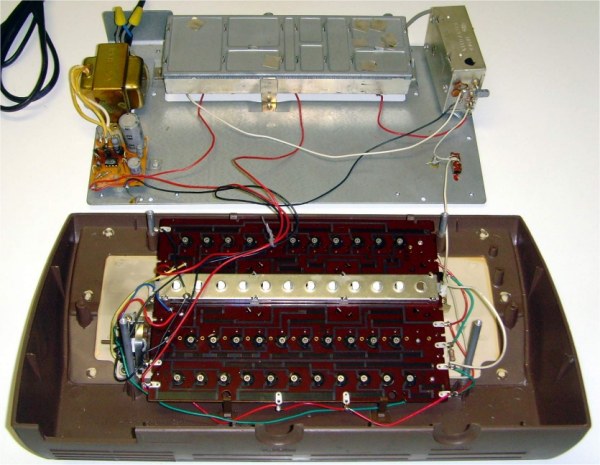

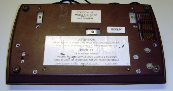

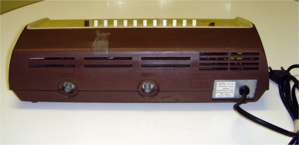

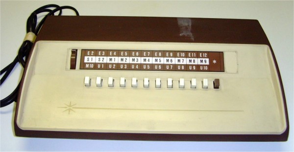

T'is wel degelijk een CATV tuner hoor. En blijkbaar niet zo meer gekend. Op internet geen foto's meer, dus zelf maar een fotootje gemaakt. Iemand vertrouwt met deze ? Schema ? Ik ga wel de spanningen nog eens meten voor hij uit elkaar gaat.
En dit is de piano-tuner :
[img]D:\Temp2\CATV\snv31166[/img]
En van achter :
[img]D:\Temp2\CATV\snv31167[/img]
En de onderkant :
[img]D:\Temp2\CATV\snv31168[/img]
En dit zit er in :
[img]D:\Temp2\CATV\snv31169[/img]
En volledig open :
[img]D:\Temp2\CATV\snv31174[/img]

T'is bij nader inzien meer een converter.
En nu is eigenlijk iedereen benieuwd naar de "piano-tuner"

tekst erop in t nederlands en frans, dat is eerder een oud belgisch systeem maar er zit weinig in dus zal het eerder een converter zijn zoals op de doos staat iid.
[Bericht gewijzigd door testman op zondag 10 oktober 2010 22:52:40 (38%)]
Dat is toch stukje antiek. Een soort 2e-net kastje maar dan voor kabel TV, kennelijk om kabelkanalen om te zetten naar iets dat de TV kan ontvangen.
Wel apart, en kan me niet goed voorstellen dat dat nou speciaal geschikt zou zijn om er een spectrum analyser van te maken. Veel geld zal je er niet voor krijgen, maar je hebt nu toch nog een intact historisch object in handen. Zeker omdat het ding kennelijk toch speciaal hier op de markt is gebracht ooit.

Als ik google op starcom 36 SX-3E krijg ik voornamelijk pornosites.
[Edit]
Ah, toch wat gevonden: "Jerrold Starcom 36". http://theoldcatvequipmentmuseum.org/170/173/1731/index.html. Maar jouw model zie ik zo gauw niet.
[Bericht gewijzigd door hadv op maandag 11 oktober 2010 00:23:13 (55%)]
@hadv Ja, hij staat erbij hoor - een Jerrold Startcom 36.
Toch zou zo'n antiek stuk tuner een stuk beter presteren voor een SA dan een gewone (moderne) TV tuner. In onze radio-amateur club waren er een paar gemaakt, maar ik had er toen zelf nog geen. Ik heb er ook nooit een schema van gezien.
Nu wordt alles duidelijk, dit is dan wel weer een Amerikaanse CATV-tuner, een converter naar een vast kanaal (VHF 3-4).
VHF 3-4 is baseband die je meteen verwerken kan, en de afstemming is ook niet zo'n probleem.
De tuner is te vergelijken met een Dantec UDT-401
Hier zijn in het verleden diverse SA's op gebaseerd, en ook deze moet beter zijn dan een standaard TV-tuner.

De inwendige tuner is een Alps H309/H310.
De "plus" ligt wel aan massa; dus ik denk dat dat een probleem is om die te gebruiken i.p.v. een UDT-401.
Spijtig, nog geen schema of specificatie tabel gevonden.
Met PNP's? In dat geval zou ik een moderne tuner gebruiken.
