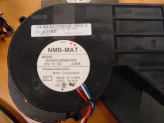

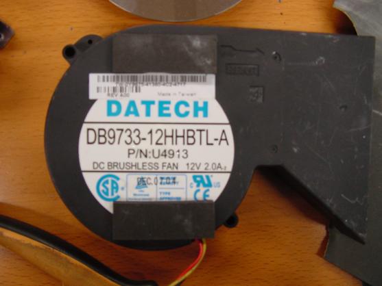

Loopt die stroom door de weerstand, of door de transistor / FET?
Als het door de weerstand loopt verstookt dat beestje 39x1.9= 140Watt! Ik heb zo'n vermoeden dat hier iets niet klopt. De spanningsval over de weerstand is iets van 74V. Dat kan nooit bij een 12V ventilator.
Zoals eerder gezegd, bij dat soort stromen kun je beter de motorregeling van deze site gebruiken. Dan heb je vele malen minder warmte ontwikkeling dan bij een lineaire regeling.
[Bericht gewijzigd door mbbneon op (25%)]
Deze komen uit een DELL:
Die maken ontzettende herrie op volle toeren, maar dat doen ze normaliter niet....
Gamesbond
Enige overeenkomst tussen wat hierboven staat en de werkelijkheid berust op puur toeval
jij hebt 1.9A gemeten, op de sticker staat zelfs 2A
kan je een iets scherpere foto nemen van de onderkant. Die is namelijk niet zo goed leesbaar.
ik gok dat het een laptop fan is?
in ieder geval, je bent het beste af met de motorregeling, zeker wegens de hoge stroom. de snelheid van de fan kan je ook kiezen m.b.v. een potmeter in de regelschakeling.
