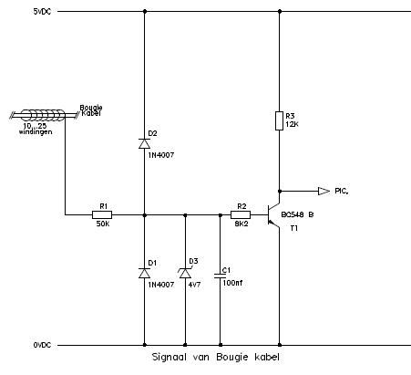

het toerental van de motor kan je vaak het best/simpelste meten met een pick-up aan de bougiekabel , een los snoer er 7x omheen wikkelen geeft meestal al genoeg signaal om op te triggeren

Wél dient zich dan de vraag aan hoe je dat hoogspannings-signaal v.d. bobinekabel in je PC krijgt.In elk geval met tussenkomst van een optocoupler lijkt mij.

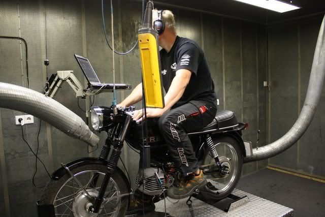

Paul Welther
Ligt een klein beetje aan de opbouw van de bank. Ik ben even uitgegaan van een kart testbank waar je normaal de motor los monteerd en via een ketting met een vliegwiel verbind. Vrijwel alle rollentestbanken meten het toerental van de rol omdat je in de formule zoals HarmTido aangeeft de hoeksnelheid van de rol nodig hebt om het vermogen te berekenen. En slip heb je vrijwel altijd in een rollenbank ook vervorming van de band als je een run aan het maken bent speeld op. Slip herken je meteen in de grafiek die dan uit de bank rolt. Bovendien ben ik nog nooit een schakeling tegen gekomen die een zodanig stabiel signaal geeft via een bougiekabel dat je er een betrouwbare berekening mee kan maken.
theove
Op de bank waar ik altijd test (dynojet) wordt het toerental wel vanaf de secundaire zijde gepakt (bougiekabel). Primair kan ook. Zie onderstaande foto (blauwe knijper)
Met onderstaand schema kun je het toerental van een bougiekabel af halen en zo in een uc stoppen. Werkt bij mij goed.

Paul Welther
Dat klopt maar hij berekent daar niet het vermogen mee, alleen wordt dit gebruikt om de overbreging en de slip te bepalen. En wordt dan uiteindelijk als X-as in de grafiek gezet.
