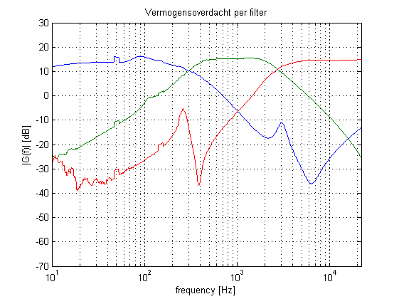

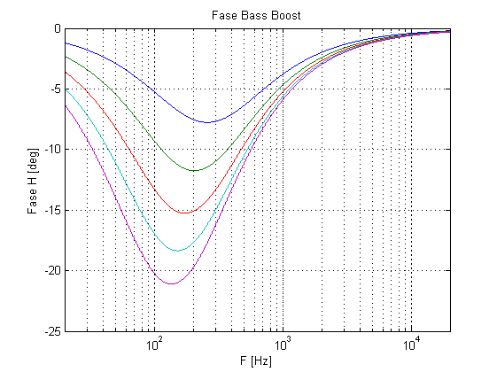

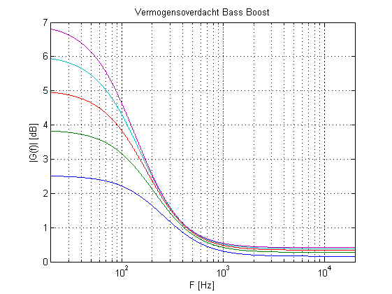

Met een audioprojectje heb ik een soort van voorversterker ontworpen om de bas wat op te krikken. Dit werkt opzich prima, maar de huidige OpAmp tast het geluid hoorbaar aan voor hoge frequenties en als de boost uit staat verzwakt deze de hoorbare bas ook wat.
Ben naar elektronicazaak gegaan, gevraagd naar een degelijke lowpower opamp voor een audiotoepassing en die man geeft me een OP05. Ik heb zeer sterk het idee dat de opamp de schuldige is wat betreft het verlies van hoge tonen.

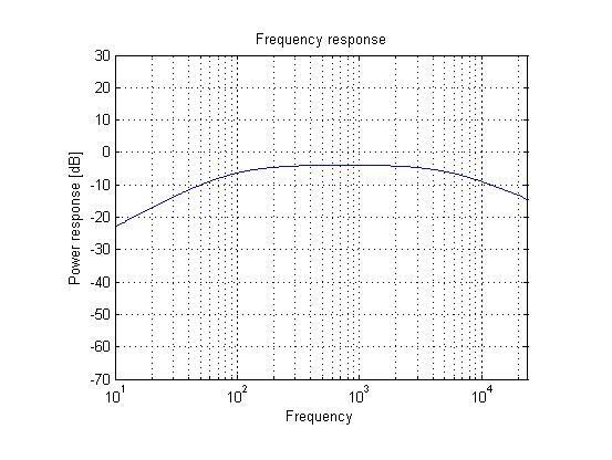

Op het moment dat de basboost uit staat en de OpAmp eigenlijk als spanningsvolger gebruikt word is dit de frequentieoverdracht:
Er treed overal een verzwakking op, wat de bedoeling is. Er bevind zich een spanningsdeler achter de opamp, er is gemeten nà deze spanningsdeler. Dit om te zorgen dat ik de speakers niet opblaas (er wordt een niet-regelbare eindversterker gebruikt, daar is een reden voor, maar dat doet er hier niet toe).

De OP05 is nu niet bepaald geschikt voor audio toepassing. Wil je het goedkoop, gebruik dan NE5532,TL072... Iets duurder maar beter is de LM4562, LM49720...
heb je misschien een schema? Want zo een verzwakking van 15dB op dc komt meestal niet alleen door de soort opamp
Sterker nog, ik zou niet weten hoe een opamp lage frequenties zou kunnen verzwakken.
Dat moet aan de omliggende onderdelen liggen, zoals kleine koppelcondensatoren.
Tja, dat schema ziet er normaal uit. De gewone kost; voor lage frequenties wordt de versterking 1+ R3/R1, voor hoge frequenties wordt het 1+ (R3//R2)/R1.
Bij sluiten van de schakelaar wordt de versterking 1.
Ik zie echt niet hoe je in bij gesloten schakelaar (functie uit) je eerste grafiek kunt krijgen! "It beats me entirely".

Ik weet niet 100% zeker, maar waarschijnlijk dat ik dit gemeten heb terwijl de eindversterker ook was aangesloten, waar er in het begin een high pass filter zit om te voorkomen dat er DC versterkt wordt en op de speakers gezet wordt, maar het gaat om een 220k weerstand naar de ground en een 470n condensator richting de opamp in de eindversterker. Weet niet of dat er invloed op heeft, maar zo'n 15 dB eraf is toch wel een behoorlijke invloed mocht het daardoor komen.
Grmbl, misleiding dus!
Ho even.. eerst de 220k en dan de 470n? Dan heeft die 220k er niets mee te maken.
De afsnijfrequentie wordt dan bepaald door de ingangsweerstand van de opamp-schakeling ná de C. Als die een paar k is, dan heb je dit al.
Roani52
*Handtekening*
Klopt, voor de uiteindelijke versterking. Die weerstand bedraagt 47k
Maar ik ben wel 100% zeker dat ik vòòr die condensator heb gemeten, dus zou er gewoon enkel stroom door de 220k weerstand moeten lopen bij DC, en die 47k zou er dan totaal niks toe doen aangezien er geen stroom loopt door de condensator van het HPF voor de eindversterker

De lichte verzwakking bij de lage tonen komt door dat HPF vòòr de eindversterker, en niet door het meetsysteem.
