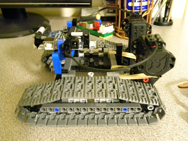

ik heb ook 3x3x3 led kubus aangestuurd met arduino
arduino lego robot
4.8V usb adaptor (met oplaadbare batterij)
3 ir sensoren zelf gemaakt
foto's komen nog

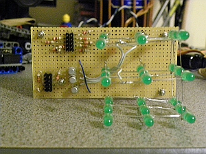

Arduino met mijn 3x3x3 led kubus
http://www.uploadarchief.net/files/download/dscn1279.jpg
led kubus 3x3x3 bovenkant
http://www.uploadarchief.net/files/download/dscn1277.jpg
led kubus 3x3x3 onderkant

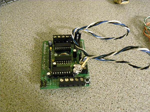

motorshield met ir sensor

rups voertuig met arduino zijkant

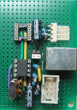

voor een aantal projecten heb ik de I2CTinyUsb interface met een I/O Extender gebouwd.
voorkant
http://www.uploadarchief.net/files/download/i2ctinyusb.png
achterkant
http://www.uploadarchief.net/files/download/i2ctinyusba.png

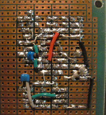

Audio versterker rond de TDA2005 (layout deels overgenomen van Henry S).
Verder zit er nog een uC bij die kijkt of er wel een signaal op staat als dit niet zo is dan wordt de versterker uitgeschakeld. Dit gebeurt ook wanneer de voedingsspanning onder de 12 Volt komt (geheel werkt op 12 volt accu dus vandaar).
Foto nog zonder de uC want die moet ik nog programmeren.
https://lh3.googleusercontent.com/_9XIEEnS5wz4/TUVaMsMHhOI/AAAAAAAAAWQ/gczNzgprZXw/s640/P1030017.JPG
Foto van de onderkant (links boven waren de pinnetjes niet zo als ik had verwacht dus regelaartje door gefikt en 2 baantjes stuk dus is beetje geknutsel geworden en weerstandje en diode vergeten in het originele schema)
https://lh4.googleusercontent.com/_9XIEEnS5wz4/TUVaN_szjtI/AAAAAAAAAWY/MaVUYyEd4cA/s640/P1030019.JPG

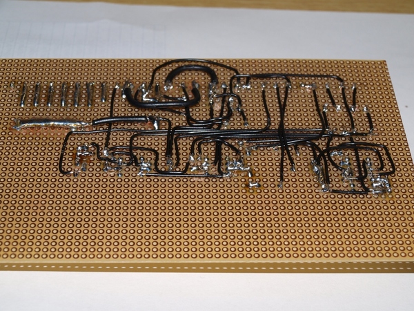

De afgelopen dagen ben ik weer bezig geweest met mijn labvoeding, die van electuur december 1982. De print met de besturing heb ik opgebouwd.
Alles werkt behalve de led voor de stroombegrensing, hij blijft konstand branden. Denk dat de transistor stuk is.
De bovenkant:
http://www.uploadarchief.net/files/download/p12958781.jpg
En de verplichte onderkant:
http://www.uploadarchief.net/files/download/p1295882.jpg
Waarvoor is die hele rij printkroonstenen?
Mooi Brandon, netjes te werk gegaan met de draadjes.
Maar als je vermogenweerstanden gebruikt, geef ze dan ook de ruimte om hun hitte kwijt te raken. Je hebt zo'n ruim opgezette print, die weerstanden hadden best plat kunnen liggen.
Ik zie trouwens veel weerstanden, heb je 6 eindtorren gebruikt?? Wat zijn de specs van de voeding?
Je zou trouwens ook de zener kunnen checken wat de led betreft.
@stereo, ik denk voor alle connecties met de print.. Input, output, potmeters, torren, alles bij elkaar zijn dat nog best veel verbindingen.
