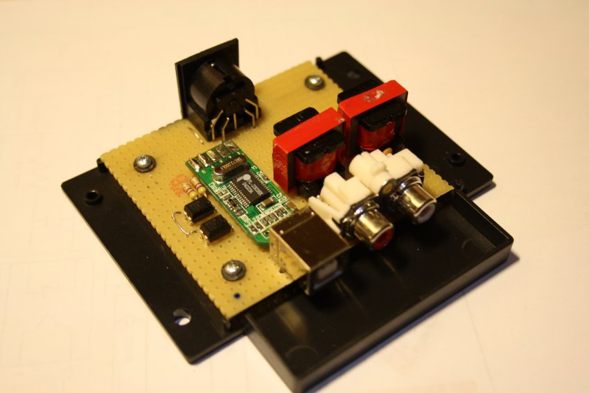

Een galvanisch gescheiden interface tussen PC en tranceiver.
Het kan bijna alle digitale modus aan.
De USB aansluiting is een uit zijn jasje getrokken USB naar Serial converter met daarachter twee optocouplers.
En voor de audio in en out zijn twee 1 op 1 audio trafo s gebruikt.
http://www.uploadarchief.net/files/download/top1.jpg

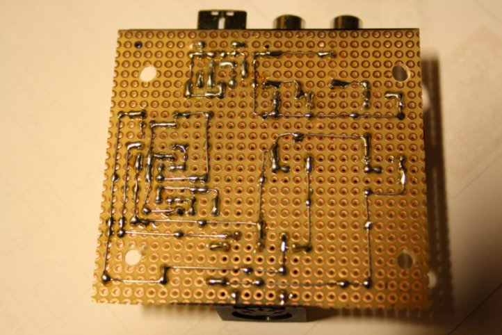

De verplichte onderkant.
http://www.uploadarchief.net/files/download/bottom1.jpg

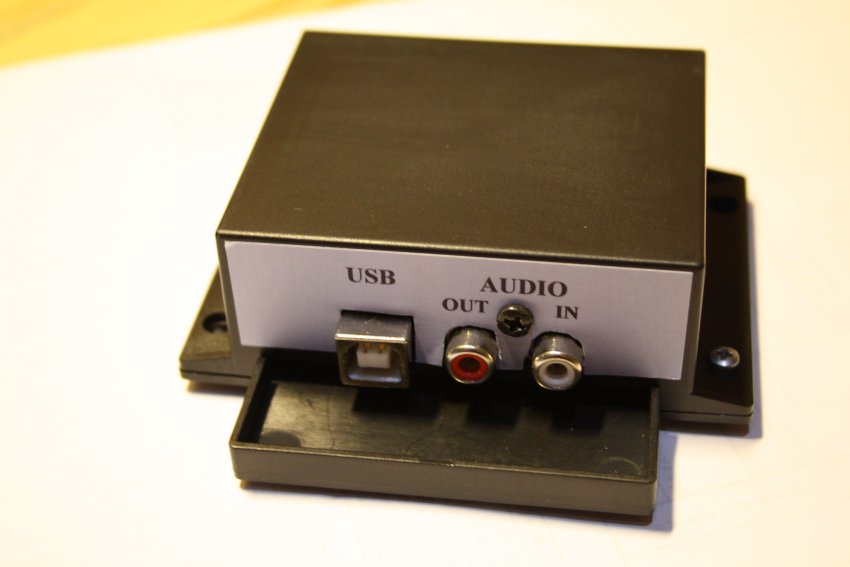

De PC aansluitingen.
http://www.uploadarchief.net/files/download/voor2.jpg

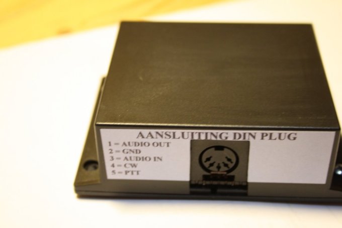

En de aansluiting naar de tranceiver.
Op de DIN plug zitten audio in en out, PTT en CW en natuurlijk ook de GND.
Welke naar de ACC aansluiting achter op de tranceiver gaan.
http://www.uploadarchief.net/files/download/achterzijde.jpg
Met wat kunst en vliegwerk heb ik de interface kunnen testen, nu alleen nog betaalbaar de 13 polige DIN plug voor op de tranceiver scoren.

Ziet er netjes uit! Voor al je gaatjes print, tenminste niet van die tin sleep sporen.

Ziet er i.d.d. strak uit..
Ook een heel mooi kastje daarvoor gebruikt.
[mierenn**kmodus] volgende keer de hoeken haaks maken, dan is het helemaal een lust voor het oog..En de "sticker" recht plakken, of komt dat door de hoek van de foto? [/mierenn**kmodus]
P.s. het lijkt wel op een lekbakje onder de aansluitingen, bang dat je iets gaat morsen? ;)

Kastje komt bij Baco vandaan het lekbakje is bedoeld om er een stukje print uit te laten steken met b.v. printkroonstenen.

Het is voor onder andere een Kenwood 850-sat HF tranceiver.
Het is niet echt serieel op de acc connector achter op de set zit audio in/out, PTT en nog wat ander geneuzel, CW is weer een andere connector.
Zo kan er CW. SSTV enz. ontvangen en verzonden worden.

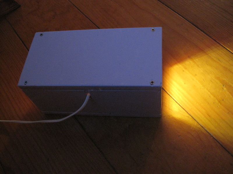

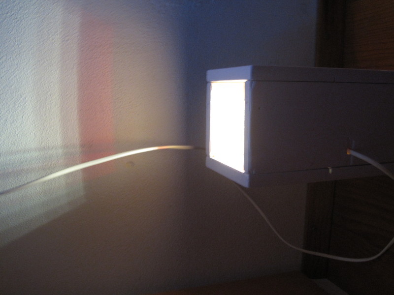

Hier een lamp die ik voor mijn ouders heb gemaakt. De foto's zijn niet optimaal, maar geven toch een redelijk beeld van wat het is geworden:
http://www.uploadarchief.net/files/download/img_0606.jpg
Hij heeft 15 warm witte leds en een antal rode en groene leds die dimbaar zijn. als je rood en groen licht op de goede manier mengt krijg je namelijk geel licht. Dit maakt de kleur nog iets warmer.
http://www.uploadarchief.net/files/download/img_0607.jpg

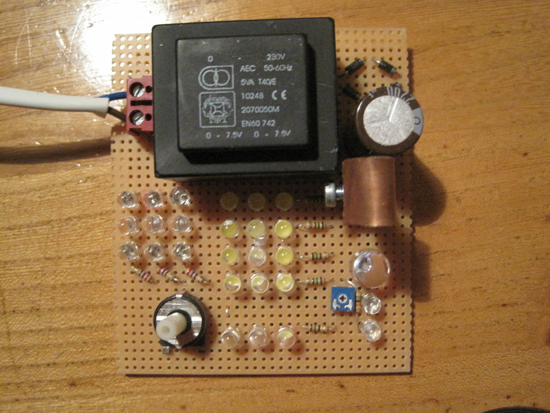

De print:
http://www.uploadarchief.net/files/download/img_0608.jpg
Onder het zelfgemaakte (niet prosiaanse) koelelement zit een 7812 + twee ontkoppelcondensatoren (dicht op de regelaar zelf).

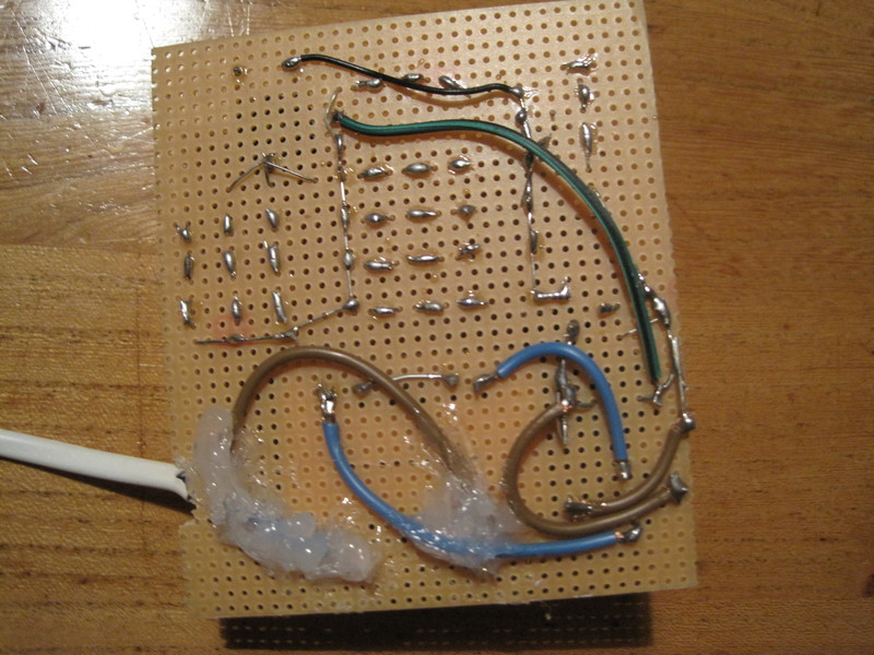

De verplichte onderkant:
http://www.uploadarchief.net/files/download/img_0609.jpg

Die extra veiligheid voor de 230V had ik nog nooit gezien; slim bedacht!
De jacht is mooier dan de vangst....
Een beetje 'onstandaard' om aan de secundaire kant ook blauwe en bruine draden te gebruiken. Daarnaast ben ik een beetje allergisch voor schijnveiligheid. Als ik niet zeker weet of een isolator goed isoleert, heb ik zelf liever geen isolator. Dan zie je tenminste dat je het beter niet aan kunt raken.
Maar het resultaat ziet er goed uit, ik wil je alleen meegeven om met 230v zaken goed na te denken over je ontwerp.
Smeltlijm is een van de beste isolatoren. We hebben het eens getest met hoogspanning en door een mm koude lijm ging 20kv niet heen. Maar het kan wisselen van soort tot soort. showtopic volgens Sine.

Re: Bobbels met hobbelige smeltlijm...
Tip: Zet er effe de haarfeun op. Dan trekt het mooi glad! Eventueel met een natte vinger de boel in de juiste richting duwen. Wel meteen je vinger weer nat maken, want de tweede keer plakt het pijnlijk aan je vinger.
Dat plakt zeker akelig warm....
Leuk projectje Electrical Storm, wat mij wel opvalt: Wat een rare gaatjesprint heb jij, zonder soldeervlakjes? Bij mij vielen ze er wel eens af, maar dat was daarna bijna niet meer te solderen :S.
Idd, dick verkoopt gaatjesprint zonder soldeervlakjes. 2 keer zo goedkoop, maar wel niet echt makkelijk.
@ Loopycoaster: het zijn idd van die printjes van Dick, zoals T-baev aangeeft. Soms is het wel wat onhandig, maar het grote voordeel vind ik dat deze printjes makelijk op maat te maken zijn, zonder dat je door allemaal koperlijntjes heen moet zagen/snijnen (of wat dan ook). Die willen namelijk nog wel eens loslaten. Met eilandjes is dit probleem wel minder, maar ja ik had toevallig nog zo'n print liggen dus ik dacht waarom niet.
@ de rest: Het is geen smeltlijm wat ik gebruik, maar siliconenkit. Ik heb even de weerstand gemeten met een multimeter, maar hij gaf oneindig/onmeetbaar aan, dus ik dacht dat het wel in orde zou zijn. De print is overigens vrij on aanraakbaar; Hij zit in een paar gleuven in het hout en zweeft/hangt/steunt dus als het ware in het midden van de behuizing..(als jullie begrijpen wat ik hiermee bedoel :P )

Pas wel op je weerstandsmeting.
Een paar millimeter lucht zal met zo'n kleine meetspanning ook oneindig/onmeetbaar zijn, maar er kunnen wel degelijk vonken overspringen!!
