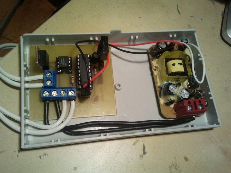

Mijn Projectje:
Een lamp geschakeld door mijn tv afstandsbediening:
(tevens mijn 1e ge-etst+bestuukte board)
Achterkant:
http://www.uploadarchief.net/files/download/2011-03-20%2017.17.03.jpg
In kastje (met voeding):
http://www.uploadarchief.net/files/download/2011-03-23%2020.28.53.jpg
Ik wil nu alleen nog een keer de voeding gaan vervangen voor een transformerless voeding, hij gebruikt op het moment maar 7 mA dus dit moet makkelijk mogelijk zijn.
Ruud
Een condensator-voedinkje zou inderdaad geen probleem zijn lijkt me. Overigens mag 230VAC al een tijdje niet meer door die enkelvoudig geisoleerde draden. Het lijkt me persoonlijk niet zo'n punt, maar denk toch in ieder geval even om je trekontlasting. En het ontgaat me hoe de printjes vast zitten in de behuizing.

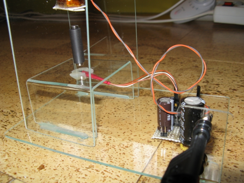

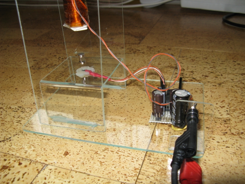

Zweefmagneet heeft er een groter broertje bij, zweefmagneet 2:
Kleine magneetjes
http://www.uploadarchief.net/files/download/zweefmagneet2_web_2.jpg

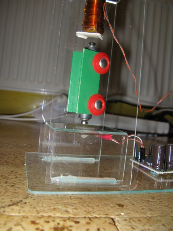

Grotere magneet. Helaas is deze vrij zwak dus alsnog de 2 sterke kleintjes nodig.
Of een brio treintje

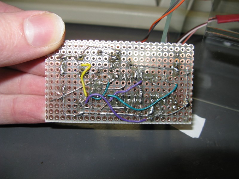

Het printje is loodvrij gesoldeerd. Wekt eigenlijk best goed.
De verplichte onderkant
Alles op 5V, spoel trekt maximaal zo'n 2A, de regeling zit in een attiny26 net als bij zweefmagneet 1, maar de code is een beetje aangepast (grotere D factor, en het een en ander wat efficiënter geprogrammeerd.)
Leuk gedaan, maar wat jammer van die vormeloze lijmkwakken op dat prachtige plexiglaswerk. ;(
