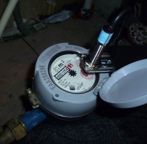

Een test met de hal sensor 95A geeft geen uitslag. Ik neem aan dat het een stalen plaatje is dat een kring kan verstemmen.
Ik zou daar een inductieve proximiter voor gebruiken.
Sterker nog, dat heeft men al gedaan:
Bonus voordeel is dat je die direct aan je plc kan knopen.

Goede tip om deze rechtstreeks te koppelen aan de PLC met deze opnemer. Ik zag dat de gangbare opnemers erg duur waren maar vond later deze opnemer op een Chinese site voor 6 of 7 euro.
