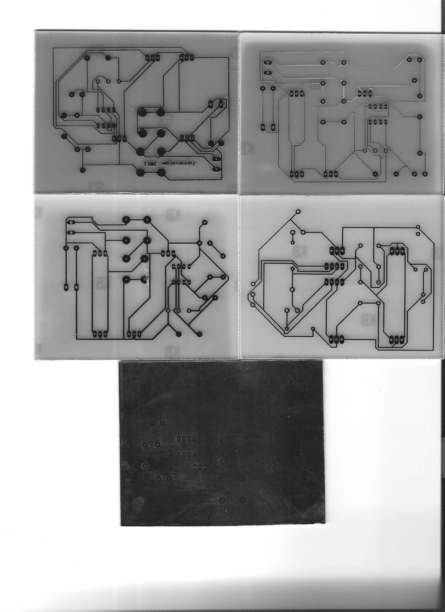

Heb vandaag en gister wat printjes geprobeerd te maken maar dan is alles weg-ontwikkeld dan zitten de eilandjes en sporen aan elkaar,sluiting dus en de gaatjes dicht. Dat laatste is het ergste niet. Boren en klaar,maar dat de pads en de sporen aan elkaar zitten is de bedoeling niet.
Ik belicht onder de zonnehemel. 2 minuten soms 3. Dan alert ontwikkelen want volgens mij is de concentratie nogal sterk. 40 graden. Direct afspoelen. Dan etsen met persulfaat.(40 graden)Etsbad is wel goed. Nu maar eens met bovenstaand mengsel.
Eagle en dan alles op de standaard waarden zoals met het programma mee geleverd. Alleen de pads van een paar potmeters heb ik vergroot.

De laatste print 3 min 30 sec belicht na een opwarm tijd van de lampen. Ontwikkelaar Natrium hydr,( Vivax gootsteen ontstopper rood. Donkere korrels eruit gehaald), 10 gram op 1 liter warm water. Onder de kraan na een minuut ontwikkelen. Etsen met nog een keer persulfaat.
Maar weer sporen die samen zitten evenals pads.
Belichten: 2 sheets tegen elkaar gelamineerd. Glasplaat erop gelegd.
Nog steeds foutieve printjes.
Trouwens KB printen. Staat achterop de printjes gedrukt. Delta Kampen.
[img]http://www.uploadarchief.net/files/download/afbeelding (5).jpg[/img]
Hierbij de link naar het upload archief waar de foto`s staan van de prints. Rechts onder is wel goed gegaan. Er mist alleen een wire. Achja, kan ook nog.
effe een werkende link naar het plaatje....
Goed...
Dan moet je even werken aan je "design rules".
Vrijwel alle bedrijven kunnen 10 mil draadjes perfect etsen. En 10 mil clearance is ook genoeg. Veel kunnen ook 8mil, 6mil, of zelfs 4mil. (mil= 0.001 inch).
Ik zelf blijk ook redelijk makkelijk onder de 10 mil te komen. Toch is het zo dat ik alle draden op 16 mil probeer te tekenen. En alle clearances. Gevolg is dat als er 1 klein plekje niet helemaal perfect is, mijn printje toch lukt. Daar waar ik dan een heftige chip heb zitten moet het wel perfect zijn. Daar kan ik niet om heen.
Kortom: Maak je draden wat dikker en probeer meer afstand te houden.

Hallo GR82, geeft eens wat meer info over je 5 printjes. Nu zeg je alleen dat de laatste met 2 slides tegen elkaar belicht is voor 210 sec. Hoe zijn de anderen gemaakt?
Misschien een paar opmerkingen: Ik ga er van uit dat de anderen met 1 slide en dezelfde tijd belicht zijn. De slide zelf filtert natuurlijk een deel van de UV er uit. Ze zijn niet 100% transparant namelijk. Dit wil dus zeggen dat als je er 2 op elkaar legt je dus langer zult meoten belichten. Hoeveel is alleen experimenteel te bepalen en zal per merk slides weer verschillen.
Verder inderdaad een paar opmerkingen van rew en mbbneon overnemen: Als je begint met printen maken zou ik niet proberen veel beter dan 16 of zelfs 20 mil te etsen (1000 mil = 1 inch = 2.54 cm dus 20 mil ~= 0.5 mm, 16 mil ~= 0.4 mm). Dit geld zowel voor de banen als voor de clearance (afstand tussen banen onderling en pads).
Print 4 ziet er het best uit omdat je hier de regels het best gevolgd hebt al zou ik de banen nog wat verder uit elkaar houden, het kan immers straffeloos omdat er toch voldoende ruimte is.
Bij print 2 heb je wel erg dunne baantjes gebruikt. Hier zie je hoe kritisch de belichting dan wordt. Rechts boven heeft ofwel de intensiteitsverdeling van de zonnebank je parten gespeeld of heeft het transparant niet perfect aangedrukt gelegen waardoor het UV er onder gelekt heeft. In ieder geval lijkt mij deze een beetje overbelicht te zijn.
Ik stel voor dat je eerst eens "wetenschappelijk" gaat bepalen wat je ideale belichting is. Hiervoor moet je in ieder geval je methode goed standardiseren. Dus altijd op dezelfde plek onder de zonnebank met de lampen precies op dezelfde afstand. Maak deze afstand niet te klein de 20cm waar je eerder over sprak is prima. (Te kleine afstand laat het licht erg schuin invallen waardoor het makkelijk onder slide door schijnt.)
Maak nu een test strookje met simpelweg een aantal baantjes die telkens smaller worden en dichter bij elkaar liggen. Bijvoorbeeld baanen van 2mm, 1.5mm, 1mm, 0.8, 0.6, 0.5, 0.4, 0.3, 0.2, 0.1mm. Telkens 2 baantjes van dezelfde dikte naast elkaar met dezelfde clearance ertussen. Nu maak je met deze slide (die dus maar een paar vierkante cm is) een aantal printjes met telkens oplopende belichtingstijd. 1, 2, 3, 4 en 5 minuten en ontwikkel en ets je deze printjes. Kies hier de 2 beste uit en maak nog eens een rijtje startend met 15 sec korter dan de eerste en oplopend per 15 sec tot 15 sec langer dan de tweede (6 stuks dus). Opnieuw ontwikkelen en etsen. Je zal zien dat de brede banen tamelijk tolerant zijn tov de belichtingstijd terwijl hoe smaller de banen hoe kritischer het wordt.
Als je het helemaal wil uitwerken kan je daarna nog eens de beste belichtingstijd nemen en je ontwikkel en ets tijd variëren. Als ik je printjes zo zie zit je ontwikkel en etsproces wel ongeveer goed. Er blijft hier en daar wel een pukkeltje achter in de blanke gebieden maar dat zijn stofjes geweest denk ik.

Allereerst heel veel dank voor al jullie geboden hulp!!!!!!!!!!!
Verder is er een misverstand. Het printje rechtsonder is met een enkele sheet belicht. Mijn excuus voor dit.
Verder belicht ik met de zwarte kant op de print. Altijd met glasplaat. Zo goed als stofvrij. Volgens de procedure dus. En ik moet vermelden dat de foto`s in werkelijkheid afbeeldingen zijn van de scanner. Als ik foto`s zou nemen zijn de bestanden veel te groot om te up-loaden. Kwamen we net achter. het resultaat is wel dat je op de pc een enigzins vertekend beeld krijgt.Alle koper wat je ziet op de prints is in feite groter dan jullie zien. Bij print 4: als ik de banen verder uit elkaar hou krijg ik meer unrouted banen.Ook met verplaatsen van componenten. Zet ik de rules gewoon op standaard krijg ik het resultaat zoals print 4 laat zien.Het beste resultaat dus. Alleen...............soms mislukken de prints.Na het ontwikkelen geen banen meer of pads,of soms sporen en pads weg ge-etst.

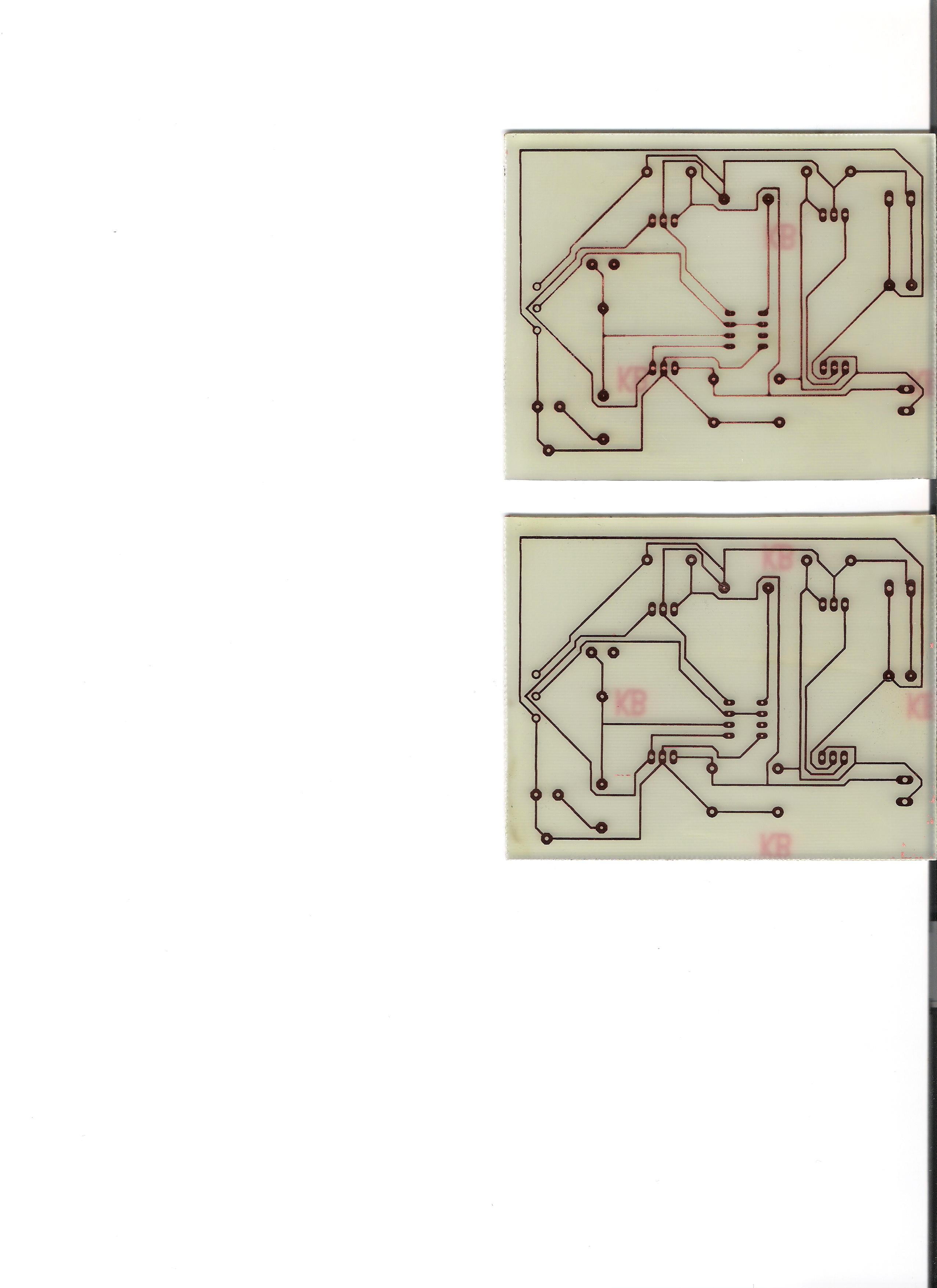

Nou, net weer 2 printjes gemaakt. Deze keer volgens de standaard rules.
3 min. belicht op 20 cm afstand t.o.v. de lampen. Ontwikkelaar verdund,zoveel dat ik dacht dat er niets verscheen.De eerste print (blunder). Glasplaat vergeten.
1 ding wel,belichten is kritisch.
Hierbij de link:http://www.uploadarchief.net/files/download/afbeelding%20%2810%29.jpg
Ik zeg:de onderste is het beste.
