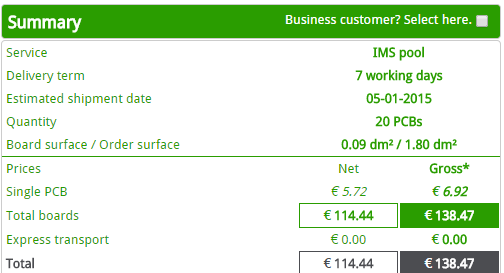

Iemand een adres voor MCPCB's (Metal Core)/ Insulated metal substrate (IMS). Liefst koper, maar ALU is ook prima!
Eurocircuits en PCB-pool kunnen dit, maar ik zoek eigenlijk een wat goedkoper adres (voor wat testwerk)
Peak pcb zit mij steeds te pushen (spammen dus) om bij hun te komen.
Even gekeken, die doen inderdaad MCPCB's maar gezien de aantallen voor een hobby project zoek ik een wat meer 'hobby' PCB-boer die ook gewoon Paypal accepteert en aantallen van 20 stuks doet. (Print is maar 25x25mm)

Al een aantal prijzen terug, maar startup fee's van 500$ wordt ik niet bij van.
EuroCircuits is nog best schappelijk qua prijs maar weinig opties (alleen single layer, alleen alu etc)
30x30mm, 20pcs, 35um copper, white soldermask
