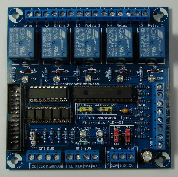

Btw:, Deze schakeling is gemaakt dat deze precies 5 jaar en 23 dagen meegaat.![]()
Dan verloopt er een licentie ? stukje software ?
ritmeester
Naar aanleiding van dit topic: http://www.circuitsonline.net/forum/view/119494/1/levensduur
heb ik het nog even gecontroleerd en de verwachte levensduur is minimaal >oneindig jaar, bij geen zwaar intensive gebruik. Dus dit komt goed
Maar goed, dit is het resultaat.

Op 6 mei 2014 19:21:30 schreef Damic:
@ritmeester, als je geen zware belastingen met die relais schakeld, ja dan is het zo goed als levenslang anders vergeet het maar
Huh ?... Kun je iets meer verduidelijken wat je probeert te vertellen?
Damic
ik had over het volgende zinnetje gelezen:

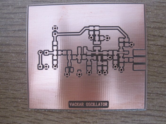

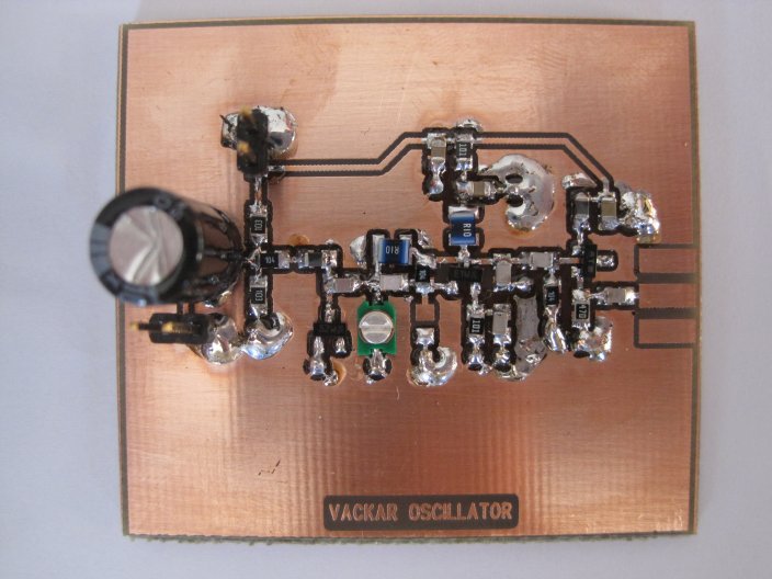

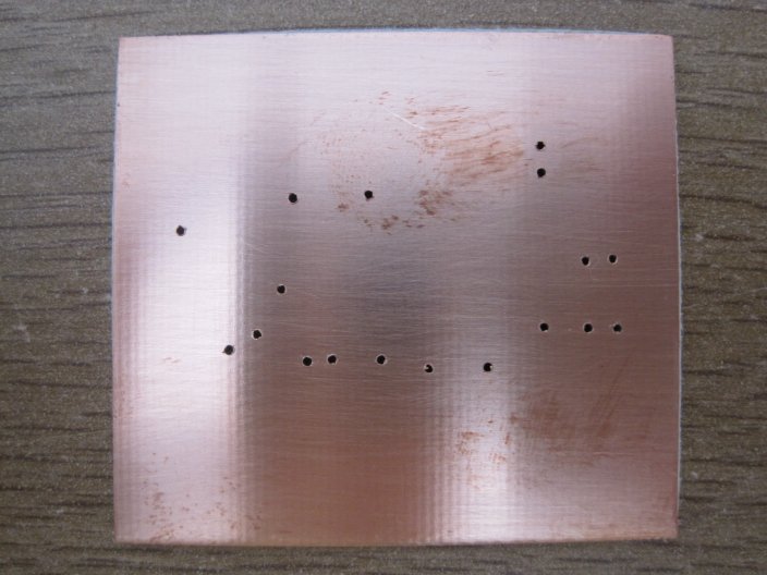

Fabrikant: Mijnprintplaat.nl
Panelizing: Nee
Aantal besteld: 1
Ontvangen: 1
Afmeting: 45 x 50 mm "dubbelzijdig"
Prijs 1 stuks: 21E . Inclusief verzendkosten
Levertijd: 7 dagen
Kwaliteit: PerfectTop:
Bottom:
Het eindresultaat:
Perfect zou ik niet zeggen.. je trough-hole componenten maken kortsluiting op de bottom layer (ontwerpfout?), ik zie scheefgeboorde gaatjes en dat spoortje onder dat smd-component rechts is best rafelig.
Op 6 mei 2014 19:43:56 schreef powerflux:
[...]Perfect zou ik niet zeggen.. je trough-hole componenten maken kortsluiting op de bottom layer (ontwerpfout?), ik zie scheefgeboorde gaatjes en dat spoortje onder dat smd-component rechts is best rafelig.
Daarom had ik "dubbelzijdig" ook tussen quotes staan. Een echte dubbelzijdige
print is het niet en de headers + elco zijn verhoogt gemonteerd zodat deze
geen sluiting maakt aan de andere zijde.
Kon helaas geen uitsparingen maken in de eilanden, daardoor loop je dus
de kans dat de boor wegloopt bij handboren.
Voor een proefmodel prima.
Dat is met opzet gedaan. Standaard HF-design, waarbij je zo direkt en kort mogelijk verbindingen met de massa (de onderkant is ook massa) wilt maken.
dat snap ik. maar dan had hij om de elco links en de pinheaders prima een vrij eilandje kunnen maken aan de onderkant.
[Bericht gewijzigd door Henry S. op (52%)]
Mijnprintplaat was "last-I-looked" nog alleen enkelzijdig. Zoals je ziet is er aan de onderkant niet geetst.....
dan zou ik zeggen dat de mijnprintplaat enkelzijdige PCB's moeten aanbieden, of met een iets groter boortje aan de onderkant wat koper moeten wegfrezen. blijkbaar heeft de ontwerper er rekening mee gehouden, maar ik vind 'perfect' niet passend.
[Bericht gewijzigd door powerflux op (19%)]
Op 7 mei 2014 07:39:50 schreef powerflux:
Praktisch gezien wel ja, nu moet de TS zelf de gaatjes aan de onderkant verzinken.
Of de componenten verhoogt monteren zoals ik heb gedaan.
De print voldoet volledig aan mijn verwachtingen.
Beetje pragmatisch met de mogelijkheden omgaan.
Wil ik een echte dubbelzijdige print, dan naar andere leverancier zoeken
met ongetwijfeld hogere kost prijs.
Ik heb bewust gekozen voor een enkelzijdige print met dubbelzijdig
printmateriaal, en in de bestucking / ontwerp ook rekening mee gehouden.
Ik heb nu een redelijk betaalbare print met ground plane,
het doet wat het moet doen, dus wat is het probleem?
Straks zit alles in een blikkendoosje, ziet niemand er meer wat van.
Was het wel een dubbelzijdige print geweest en de through hole componenten
netjes doorgestoken, dan had ik een isolatie laag op de bodem van het
doosje moeten maken om sluiting te voorkomen, dat probleem heb ik nu niet.
Kortom alleen maar voordelen.

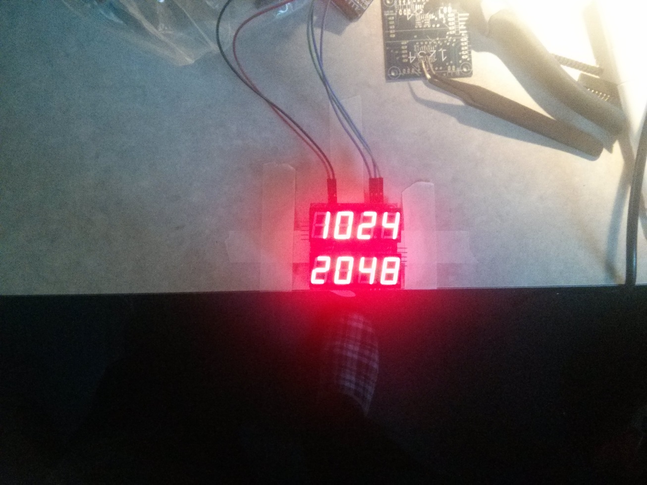

Fabrikant: Elecrow.com
Panelizing: Nee
Aantal besteld: 10
Ontvangen: 10
Afmeting: 50 x 50 mm dubbelzijdig
Kleur: Blauw
Prijs 10 stuks: $12 . Inclusief verzendkosten
Levertijd: 23 dagen van bestellen tot ontvangen via NORMALE post verzending
Kwaliteit: Perfect.
Doel: Het spel 2048 http://gabrielecirulli.github.io/2048/ realiseren in hardware (middels arduino)

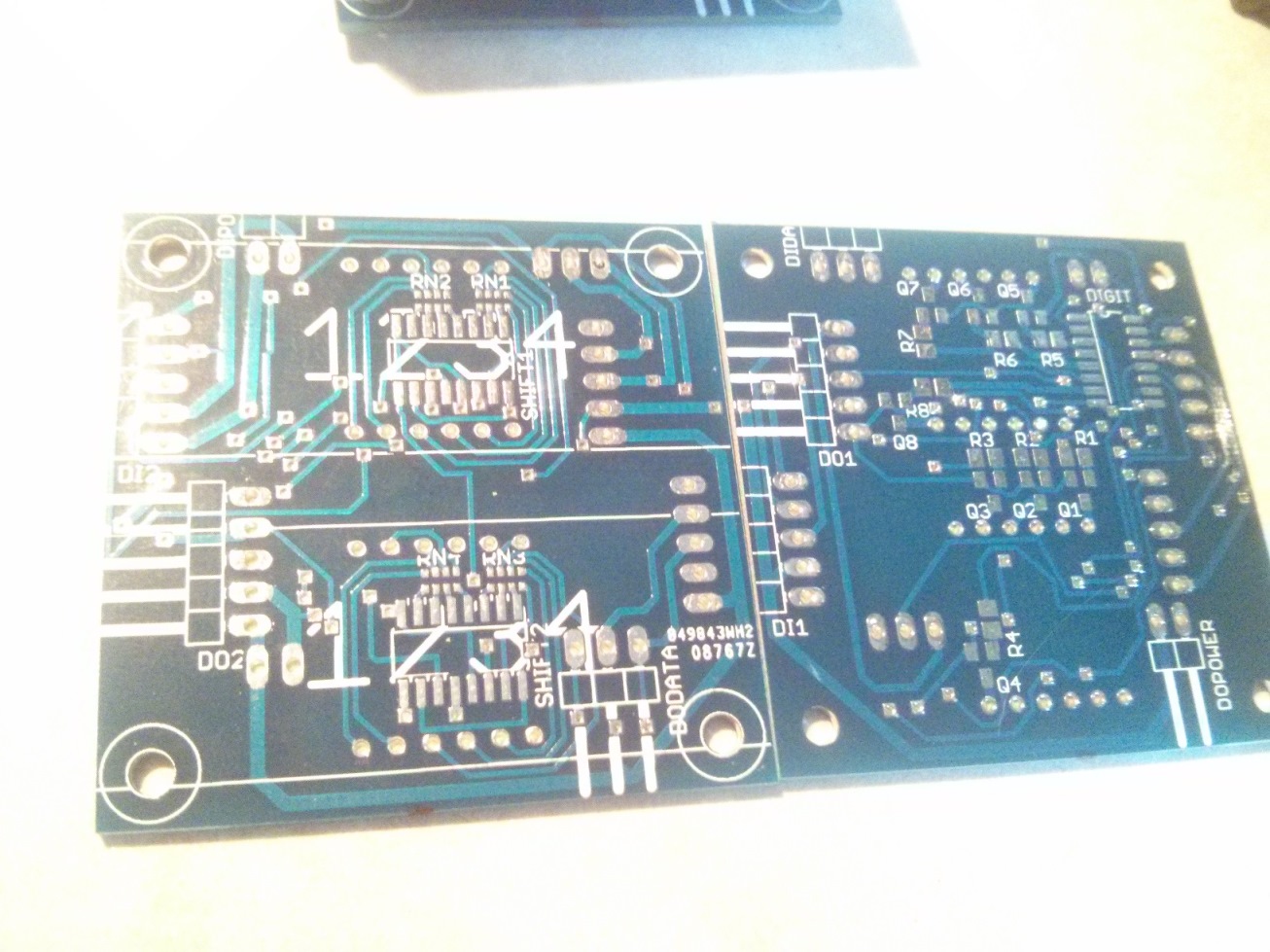

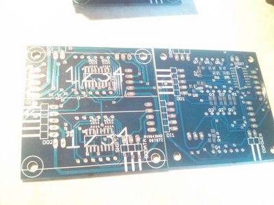

Fabrikant: Seeedstudio.com
Panelizing: Nee
Aantal besteld: 10
Ontvangen: 11
Kleur: Groen
Prijs 11 stuks: $14.87
Verzending via DHL $4.97
Levertijd: 19 dagen van bestellen tot ontvangen
Kwaliteit: Ziet er goed uit. (Zie opmerking)
Doel: ledController voor bijvoorbeeld een woorden klok.
Doel voor deze print : Het lijkt me een motor driver of iets in die richting.
Opmerking: Het is niet de print die ik besteld heb. Ik had order 127372 en dit is order 127327.
Als iemand toevallig mijn printen heeft ontvangen laat even iets weten.
Even snel een schema getekend (excuses voor hoe het er uit ziet)
Ik heb contact opgenomen met seeedstudio.
[Bericht gewijzigd door Tjans op (13%)]
De motor is een stappenmotor. Unipolair, 5 draden. De 14 (of daaromtrend) pins chip is een motor-driver of een algemene "driver". De 8 pins IC zal wel een 8-pins AVR of PIC(*) zijn.
Ik denk dat de drie pins header een SERVO input zou zijn. Dan heb je een paar kleine foutjes ge maakt in het opstellen van het schema (of de ontwerper van dit ding in ZIJN schema... ). Pin 2 zou dan 5V zijn (en dus ook naar de uitgang van de driepoot gaan), en pin 3 (#) moet dan ook ergens naar de microcontroller. (waarschijnlijk naar het pootje wat ook naar de potmeter gaat. Hmmm. Anders is de driepoot connector natuurlijk ook een potmeter. Maar eigenlijk verwacht ik inbeide gevallen een aansluiting van VCC naar de pot.
(*) Volgens mij is de VCC/GND configuratie die van Atmel.
(#) sh**, jij nummert andersom als ik.
Damic
@Damic
De gnd trace is inderdaad heel minimaal uitgevoerd tegenover de vcc trace.
@rew
Zoals in het schema(wat ik getekend heb op basis van de print) is te zien dat op de 3 pin header maar 2 pinnen zijn verbonden(als het een 3 pin header moet zijn). Het leek me een header. De witte rechthoeken met 2 aansluitingen leken me draad verbindingen. Behalve de gene boven het 8pins ic.
En niet op de nummering letten van de pin headers ik heb het schema snel even getekend op basis van de print.
en de VCC is inderdaad verbonden met de pot. had een trace over het hoofd gezien. Ik heb het schema aangepast in mijn vorige post.
