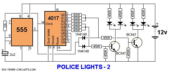

Dit is wat ik heb gevonden, is misschien ook wat?

Dat is wel een aardige truuk. De weerstanden tussen 4017 en torren een factor 20 groter en het zou best eens kunnen werken.
Ben bang dat de ledjes dan (bijna) constant gaan branden. Volgens mij is de snelheid te groot.
En de weerstanden inderdaad flink hoger maken of je kunt ook diodes gebruiken. Hierdoor voorkom je dat als één uitgang hoog is, deze de andere lage waarmee hij verbonden is niet beïnvloed.
