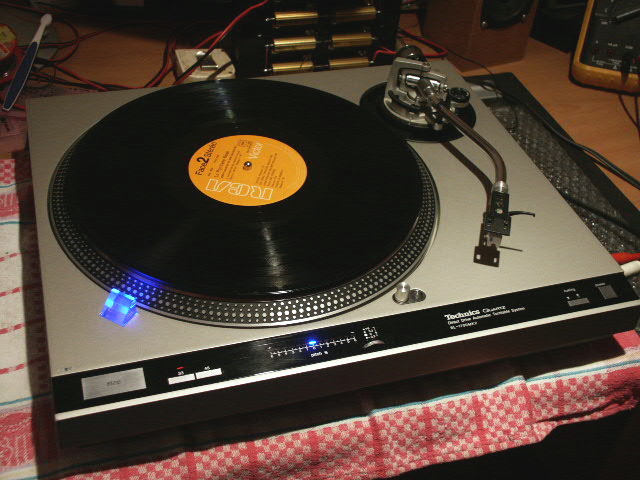

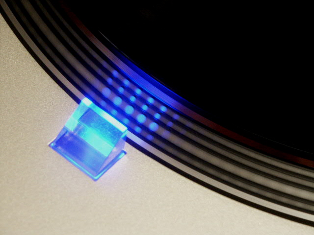

Sinds een 5-tal jaar bezit ik nu een semi-automatische DD Technics SL-1700MkII uit eind jaren '70 met een nieuwe Ortofon VMS20E cel:
De nul-LED van de pitchindicator is vervangen voor een blauwe LED (i.p.v. groen) net als de stroboscoopverlichting (blauw i.p.v. oranje).
De restauratie is nog volop aan de gang (witte LED voor de aanloopgroefverlichting, nieuwe plexikap (van de SL-1200) en herspuiten van de sokkel (wegens een paar krassen/gebruikssporen).
