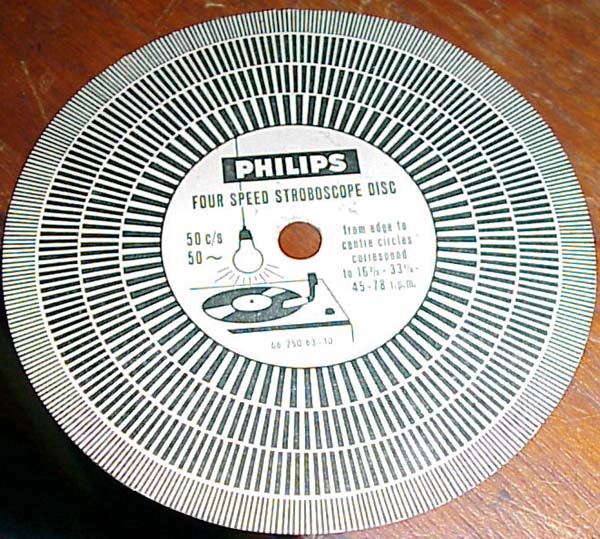

Ik heb een Kenwood P-91 platenspeler
Computer controlled, de 45rpm stand draait te langzaam.
Nu zie ik aan de onderkant van de platenspeler een klein potmetertje om het af te kunnen stellen, maar is het nu zo dat ik telkens een plaat moet opzetten en te timen of deze goed draait of is er een makkelijkere manier?
Vroeger had je daar een stroboscoop schijfje voor, die kan je op de draaitafel leggen.
Lampje erboven, als de blokjes schijnbaar stilstaan is het toerental goed.
http://www.jvanschaikconsultancy.nl/radiomuseum/philips/platenspeler/stroboskoopschijf/snelheidstester.jpg
Als je deze uitprint en daarna uitknipt kan je hem gebruiken.

ja dus : http://www.philipsradios.nl/tips-en-trucs/platenspelers/#stroboscoop

Gaat met gloeilamp, met spaarlamp niet.
moeten alle 3 schalen stil staan of aleen de binnenste ?
Welke schaal stil moet staan hangt af van het toerental dat je af wilt regelen. De buitenste is voor 33,3 rpm, de andere voor 45 resp. 78.
denk dat een TL lamp toch het beste werkt of een neonlampje
[Bericht gewijzigd door Franssel op (18%)]
ik zou ook voor TL lamp gaan met traditioneel voorschakelapperaat (geen HF) evt. met een rotte cos phi condensator, dan wordt het knipperen net iets heftiger....:P
Met een spaarlamp en een gloeilamp gaat het allebei wel hoor, maar het contrast wordt dan gewoon een stukje minder. Ik doe 't altijd met een spaarlamp.
Dan heb je een belabberd slechte spaarlamp, want in theorie kan dat niet werken (waarom niet?).. Of heb je een echte ouderwetse Philips SL? ;)

Maar is zie tot mijn verbazing dat de 33 en 45 rpm goed draait, de streepjes staan stil. Ik heb het op ware grootte geprint, dus 12".
Maar als ik nu een 33rpm plaat draai dan klopt de tijd exact, maar een 45rpm plaat niet. Een nummer van 5m20 duur nu 6m40. Een behoorlijke afwijking dus. Is dit niet te zien op de stroboscoop of heb ik het wellicht niet goed gedaan?

Je draaitafel moet bij singels 45rpm draaien. Dit kan je checken met de schijf. Als dit goed is, dan is de tijdsaanduiding fout.

Oja, de schaal waarop je die stroboscoopschijf afdrukt maakt niks uit voor het resultaat. Het enige wat belangrijk is, is het aantal zwart-wit blokjes op de cirkel.
Binnenste ring is voor 78 toeren, de buitenste van de vier is voor 16 2/3 toeren ( is vrijwel niet toegepast) De ander zijn voor 45 en 33 1/3 toerenplaten.
Dat een moderne spaarlamp niet werkt, is logisch want die heeft een hoogfrekwentvoeding !!
Het gaat alleen met een gloeilamp, neonlamp(je) of met antiparallel geschakelde LED's op 50 Hz (60 Hz voor somige landen). Let goed op dat je hier geen stroboscoopschijfje voor 60 Hz gebruikt, want dan zit je fout.
