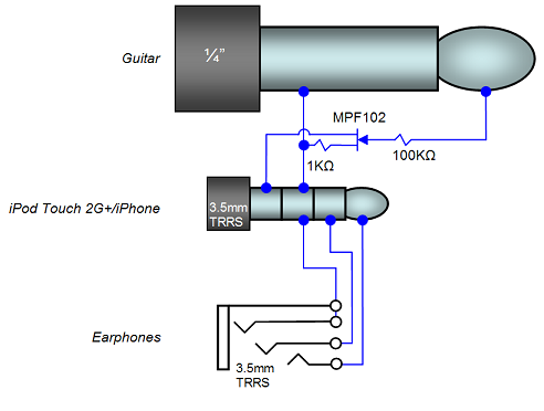

Nu zag ik een goed werkend schema op internet om een gitaar aan te sluiten, door meerdere getest en werkend bevonden.
De schakeling word dus door het OS als correct beschouwd.
Schakeling bestaat dus uit een transistor en twee weerstanden.
Lijkt mij dat iemand met verstand van electronica eraan kan zien wat er met het signaal moet gebeuren om herkent te worden.
Helaas val ik niet onder die mensen. Vandaar hier het schema.
Dus een electrische gitaar werkt op deze manier, ik denk dat het een kwestie is van de componenten kiezen met een andere waarden om ook een "normale mic" aan te kunnen sluiten.

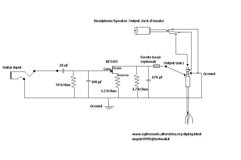

Heb inmiddels een ander schema gevonden dat ook goed (beter?) werkt.
http://sgitornado.altervista.org/irigschematic.jpg
Gitaar is dus geen enkel probleem , maar nu dus nog een mic..
