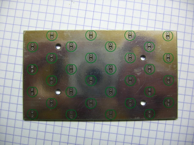

Hallo mede Co's,
Omdat mijn oude belichtingsbak met Uv buizen de geest begint te geven. (buizen worden slecht) Wil ik een nieuwe gaan bouwen maar dan met leds, deze leven langer en zijn relatief goedkoop in aanschaf. Maar nu mijn probleem, ik zit een beetje met de opstelling van de leds. Moeten ze nou in rijen staan, in ruit formaat of weet ik veel wat nog meer. :D Ik herinner me, dat ergens op het forum beschreven staat dat ze in een soort zes hoek moeten staan. Maar dat weet ik niet meer zeker.
Ik heb wel al schetsje in design spark gemaakt wat volgens mij een goede opstelling is.
Wie o wie kan mij vertellen of dit gaat werken
Dit is het schetsje:
http://www.fotoarchiefje.nl/Share/CO/Uv-led-belichtingsbak/UV%20LED%20Paneel%20BelichtingsbakT.bmp
Klik voor Full size.

Zeshoek format:
http://www.kleinisfijn.nl/co/pcbs/img_0041.jpg
Maar met bovenstaand ruitformat zal je ook wel een goede belichting hebben.

Heb zelf ook net een andere belichter gemaakt.
Daar staan de leds in een vierkant met een 16mm raster.
In totaal zijn het 77 Leds.
Wat je zult moeten weten is de brand hoek van de leds.
Daardoor kun je de hoogte naar je print bepalen.
Ook kun je dan zien hoeveel leds je nodig hebt om een gelijke belichting te krijgen.
Mijn huidige leds heb ik bij Dealextreme gekocht. Kwaliteit van de leds in minder als die van Buy-leds online (led van de eerste belichter). Maar doen het toch ook prima.
In 4:35 min is het printje goed belicht.

@ Kif, Aha dat is dus zeshoek formaat :) Maar mijn ontwerp gaat dus waarschijnlijk ook wel werken. mooi! :)
@ Simpleman, De staal hoek van leds is 160/180 graden. zie ook hier de specificaties van de leds

Bungard PCB materiaal: The maximum spectral response is in the range of 350 - 400 nm.
Leds 390 - 400nm lijken dus OK te zijn.

Zijn prima! meerde mensen op dit forum gebruiken ze. Het Spertal van de leds is 390/400 nm en dat is nodig om een Bungard print te belichten. Wat Ghole eigenlijk ook al zegt.

Maar 390-400nm werkt prima voor Bungard printen. Wel een stukje echt glas op leggen, en geen plexiglas. Plexiglas absorbeert te veel UV licht.

Voor vensterglas valt het wel mee, dat absorbeert pas flink onder de 360nm. Plexiglas absorbeert al flink op 400nm.
Hoever moet je nu van je leds zitten?
Dat hangt van de stralingshoek af.
Uit het blaadje "DJO" rond 1975..... Als de lichtbronnen egaal alle kanten op stralen, moet de afstand tussen de lichtbronnen op dezelfde afstand van het oppervlak als hun onderlinge afstand. Dit geldt voor een lineaire rij met lichtbronnen.
Nu is het egaal stralen van de leds niet waarschijnlijk. Bovendien niet wenselijk. Je wil niet dat de helft van de UV onder een hele flauwe hoek op je masker/printplaat komt. Dan kijkt het bij het minste bobbeltje ineens een heel stuk onder je masker.
Kortom: Neem gerichte leds, zet die op ongeveer dezelfde afstand van mekaar als dat de lichtvlekken groot worden (de 50% cirkels).

Ik ga op 7.5 cm zitten, dan is het licht mooi verspreid.
