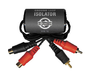

Dag allemaal,
ik heb voor de voetbal in ons café goed te kunnen volgen een kabel gesoldeerd zodat we het geluid via de versterker kunnen afspelen. Nu bij het inschakelen van de versterker is er een hevige brom merkbaar. Als ik de uitgang van mij laptop aansluit is er geen probleem.
Ik heb al wat gezocht en dit blijkt een probleem te zijn dat samengaat met de aarding. echter als ik de stekker van de tv uittrek blijft de brom. (als ik de audikabel uit de tv trek stopt het natuurlijk.
wat zou dit kunnen zijn en hoe kan ik dit oplossen?

je bedoeld de stroom stekker?
waarschijnlijk komt de brom via de antenne kabel.
probeer een ground loop isolator..(tussen de audio)
die haalt in 90% van de gevallen de brom weg bij dit soort problemen.
ps. als je hem via de tv aansluit, probeer het signaal dat van de tv afkomt zo hard te zetten dat je niet de volume knop van de versterker bijna helemaal open moet zetten.
dit is alleen mogelijk als je een variabele volume uitgang op je tv hebt zitten.
suc6

http://www.virtualdj.com/image/93585/52870/ground_loop_isolator.jpg
Aardlus hoeft idd niet altijd van de stroom (stopcontact) te komen.
Ik maak dit keer op keer mee met de aanleg in kroegen, dat tv's radio's video's. zooi (50hz) via de antennekabel binnen krijgen.

Maar vooralsnog denk ik dat je met de groundloop isolator geholpen bent.
