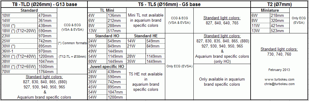

Dat een T5-lamp (in de praktijk) economischer is dan een T8 kwa stroomverbruik is een fabel (vooropgesteld dat ze beiden op een EVSA werken).
In theorie is het lichtrendement van een T5-lamp in Lumen/Watt inderdaad hoger dan een T8.
Door de beschikbare lengtes/vermogens gaat een T5-lamp in praktijk echter altijd méér verbruiken dan een vergelijkbare T8 na de overstap.
Ter voorbeeld:
18W/T8/590mm is vervangbaar door 24W/T5/549mm.
30W/T8/895mm is vervangbaar door 39W/T5/849mm.
36W/T8/1200mm is vervangbaar door 54W/T5/1149mm.
58W/T8/1500mm is vervangbaar door 80W/T5/1449mm.
In alle gevallen heb je méér licht maar ook een verhoogd stroomverbruik (in bovenstaande voorbeelden hebben we het over standaard HO (High Output) T5-lampen).
Kies je voor een HE (High Efficiency) T5-lamp heb je inderdaad een verminderd stroomverbruik maar tevens een lagere lichtopbrengst dan een vergelijkbare T8-lamp.
Geheugensteuntje:
