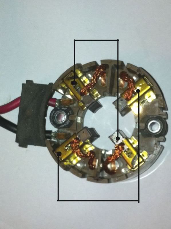

Heb een 12V dc motor ( van servosturing uit een auto) , met 4 koolborstels , en als stator permanente magneten. Denk dat de 4 borstels dienen om een groter koppel en om de hoge stroom wat te verdelen.
Wil deze motor gaan gebruiken als generator . Veronderstel dat de 4 borstels in 2 aan 2 in parallel staan. Kunnen die in serie worden gezet om de geleverde spanning op te drijven?

rew ,wil geen 4 borstels gebruiken maar in de motor zitten er 4 borstels , geen idee waar ze voor dienen.
Sparky , de borstels die over elkaar staan zijn doorverbonden (Zie foto borstelbrug dewelke origineel zijn doorverbonden.
Hier moet normaal de + en - worden aangesloten.Op de stator zijn geen windingen , zijn perman. magneten .
Heb 2 overstaande borstels(180* verschil) aan de + en - gelegd, de andere 2 afgekoppeld en met +/- 1000 t/min krijg maar 1,0V.

Het is een vierpolige motor met vier magneten in de stator.
Niks vreemds voor een DC servo.
Dus waar een klassieke motor twee magneten aan de zijkanten heeft NZ, heeft deze er vier (NZNZ). Dus waar een ouderwetse motor 1x van spanning wisselt per omwenteling, doet deze dat twee keer. (of 2 -> 4, hoe je het zien wilt).
Anyway.... Als je geinteresserd bent in het bedrijf als generator, dan denk ik dat je hier geluk hebt. Volgens mij kan je deze in serie zetten. Als je ze met de klok mee 1, 2, 3, en 4 noemt, dan kan je dus 2-3 kortsluiten en op 1 en 4 de dubbele spanning verkrijgen (*).
Dit is nog wel een beetje afhankelijk van hoeveel sectoren de commutator verdeeld is. Mogelijk moet je het eens voorzichtig meten.
(*)Nu dus rood-1, zwart-4, je moet dan dus 1-3 en 2-4 doorknippen en 2-3 doorverbinden.

Als je gewoon twee tegenover elkaar staande borstels er uit laat, is je spanning hoger.

@pamwikkeling, mv reageeert op een oud topic. Maar hij heeft gelijk dat ik ongelijk had.
Als je de boel als losse batterijen ziet, zou het evt. kunnen werken.
Er zit dan een batterij van 1 naar 2, en van 3 naar 4. Dat werkt. Maar zo is het niet. Er zit ook nog een batterij van 3 naar 2, en van 1 naar vier. Dus de doorverbinding maken die ik voorstelde sluit een batterij kort, en er gaat vanalles mis.
In generator bedrijf zal je het direct merken: zodra je (zonder belasting) de verbinding 2-3 maakt, gaat ie al stroever lopen.

De configuratie van FHP 12 VDC motoren is meestal met 4 koolborstels en permanente magneten.
Dit is bedoeld idd om het vermogen te spreiden en er staan er dus 2 aan 2 parallel geschakeld.
Om het koppel te verhogen wordt dan meteen gebruik gemaakt van NZNZ configuratie, waardoor er steeds stroom door 4 spoelen gestuurd wordt (2x negatief, 2x positief)
De configuratie wijzigen betekend feitelijk anders solderen van de commuter of anders wikkelen, niet mogelijk dus.

@rew..ik hoop dat hij dan schema's volgt, want zijn antwoord........ Als je gewoon twee tegenover elkaar staande borstels er uit laat, is je spanning hoger.
zorgt ervoor dat deze 4 koolborstel motor niet beweegt.
Ja, dat is een beetje een rare stelling. Maar omdat ik denk dat ie in een elektromotoren-wikkel-bedrijf werkt, denk ik dat ie weet waar hij het over heeft. Anderzijds, een schrijffoutje kan iedereen gebeuren. Ik denk dat je twee naast mekaar gelegen koolborstels over moet houden. Of de motor dan sneller of langzamer gaat draaien durf ik niet te zeggen. D'r zijn her en der wat tegen-intuitieve effecten bij motoren. (Stel je neemt een motor met veldwikkeling (geen permanente magneten). Draai de spanning over het veld omlaag en de motor gaat sneller draaien.....)

Het moeten inderdaad de twee borstels naast elkaar zijn zoals collega mv met recht en rede opmerkte.
