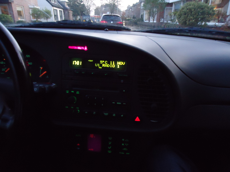

Aangezien ik toch niet tevreden was met het resultaat zoals getoond in dit bericht heb ik de boel er gisteravond nog maar eens uitgenomen.
De logische verklaring was natuurlijk dat de leds achter de knoppen feller branden en dat ik ze schuin had aangesloten waardoor er een paar leds achter het display meededen. Dit heb ik nu aangepast en nu is het resultaat een stuk beter.

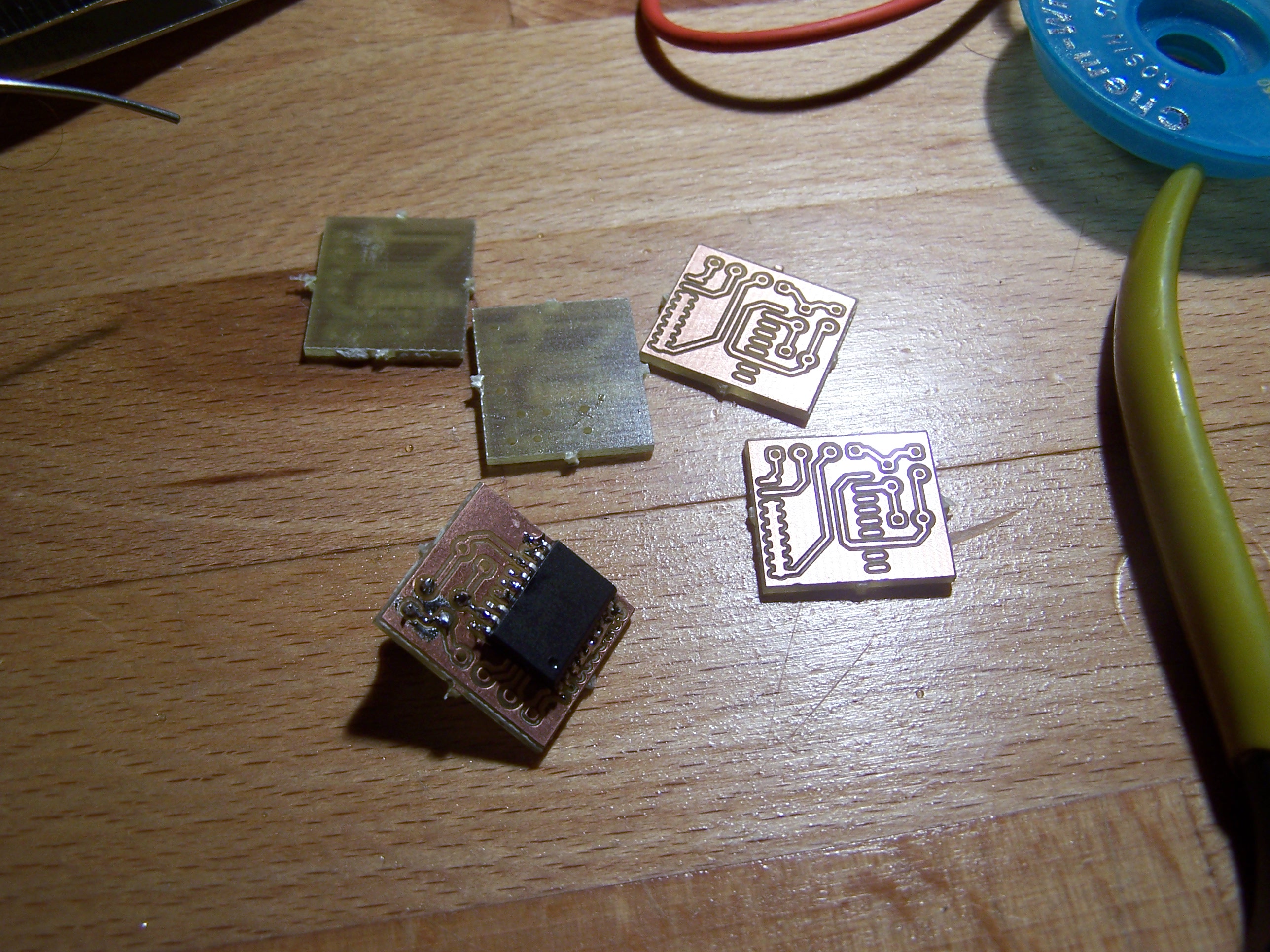

Aangezien Chinezen zo vriendelijk zijn om USB->serieel convertors te bouwen die weliswaar TTL uitsturen, maar geïnverteerd moest ik iets verzinnen om tussen die convertors en mijn schakeling te kunnen zetten. Zie dit topic voor meer info.
Hiervoor nieuwe printen laten maken bij Eurocircuits vond ik wat te veel van het goede, dus heb ik er enkele gemaakt op de CNC.
http://www.imgdumper.nl/uploads4/4ecfee858b9ae/4ecfee858b5ce-100_6717.thumb.jpg
(Wow, al m'n tweede SMD print in korte tijd... Ik denk dat ik ziek aan het worden ben ofzo)
Ik heb een testprintje gemaakt met een ATmega8U2. Daarbij de USBtoSerial-code van het LUFA-project naar m'n smaak aangepast, en die doet het uitstekend als USB-naar-RS232 omzetter.
Probleem: de ATmega8U2 is niet overal verkrijgbaar...

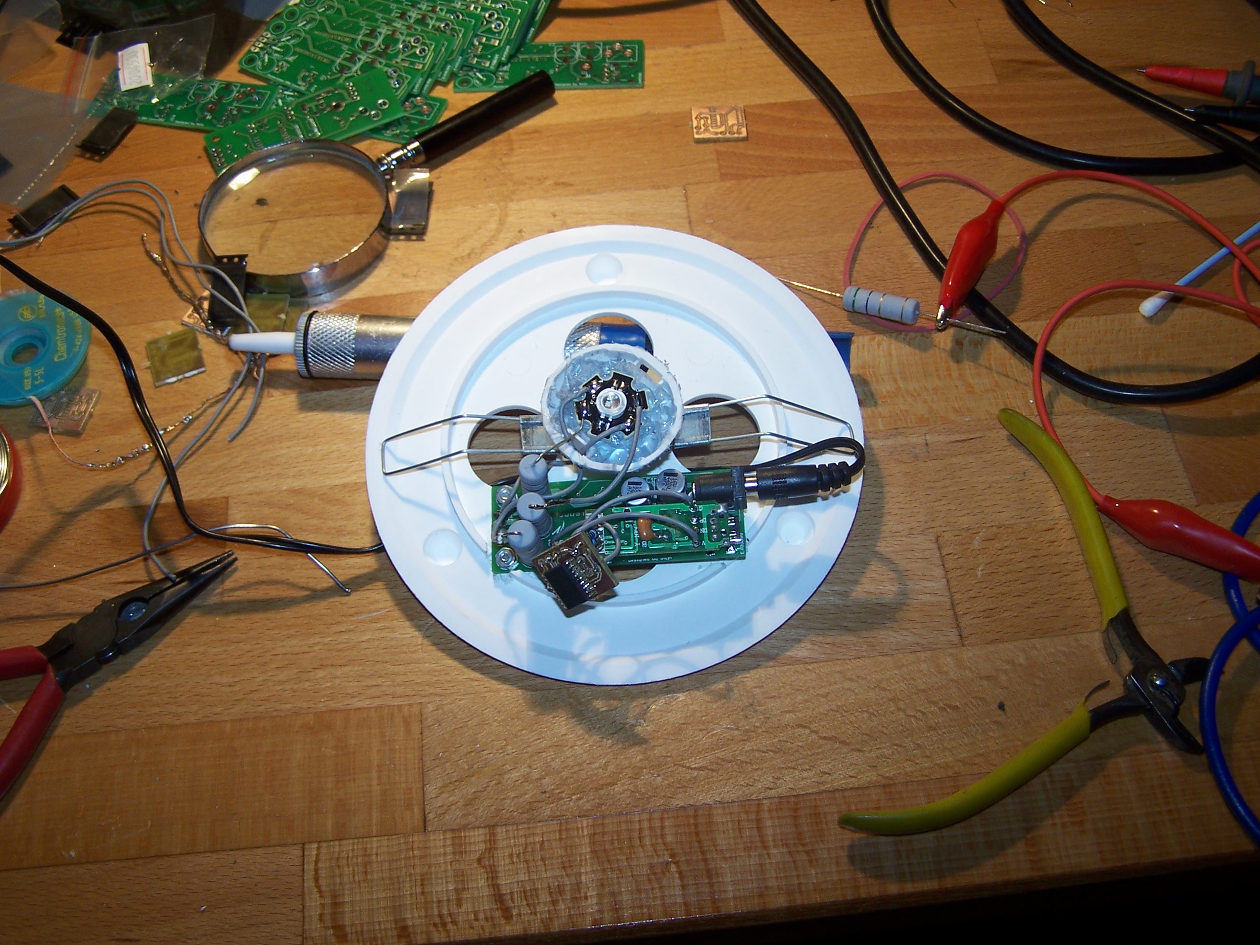

Zizo, het prototype van m'n schoolproject is klaar. :)
http://www.imgdumper.nl/uploads5/4ed2b2c8931a8/4ed2b2c892e2e-100_6726.thumb.jpg
http://www.imgdumper.nl/uploads5/4ed2b2cda2e94/4ed2b2cda2a9e-100_6719.thumb.jpg
Het bolletje draait op een MSP430F2132, bevat een 3W led en zal aangestuurd worden door de computer via een USB verbinding. :)

@Stijn S, blijft die hotglue waarmee de LED vast zit wel goed? Volgens mij worden die LEDs dusdanig warm dat je lijm gaat smelten en de boel verzakt. De ster waarop de LED zelf zit is niet voldoende om de boel te koelen. Normaliter schroef je het geheel op een groter koelblok. Die living colors lampen van Philips hebben niet voor niets zo'n groot koelblok.
[Bericht gewijzigd door mbbneon op (41%)]
Wie heeft het hier over hotglue? De LED zit vast met Soudal Fix All Crystal Clear :)
Na enkele uren gedraaid te hebben zit de led nog steeds rond de 45°, lijkt me prima voor deze lijm. :)
