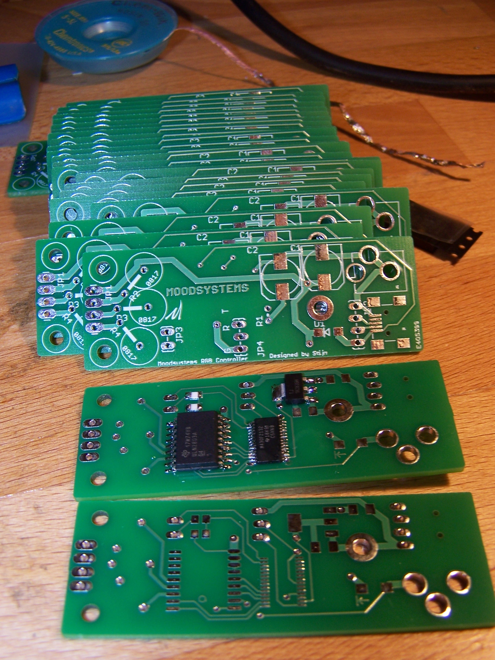

De printjes voor m'n schoolproject zijn vandaag geleverd. Ik heb even geprobeerd om er eentje te solderen, valt niet mee! Vind het toch al goed gaan voor iemand zonder SMD ervaring :D
http://www.imgdumper.nl/uploads4/4ec421688d66a/4ec421688d285-100_6657.thumb.jpg
Rest van de componenten moet ik nog solderen op die ene, maar ze zijn nog niet geleverd...
Printen zijn gemaakt door Eurocircuits.
Mooie printjes!
Nu nog wat monniken zoeken voor het soldeerwerk ;)

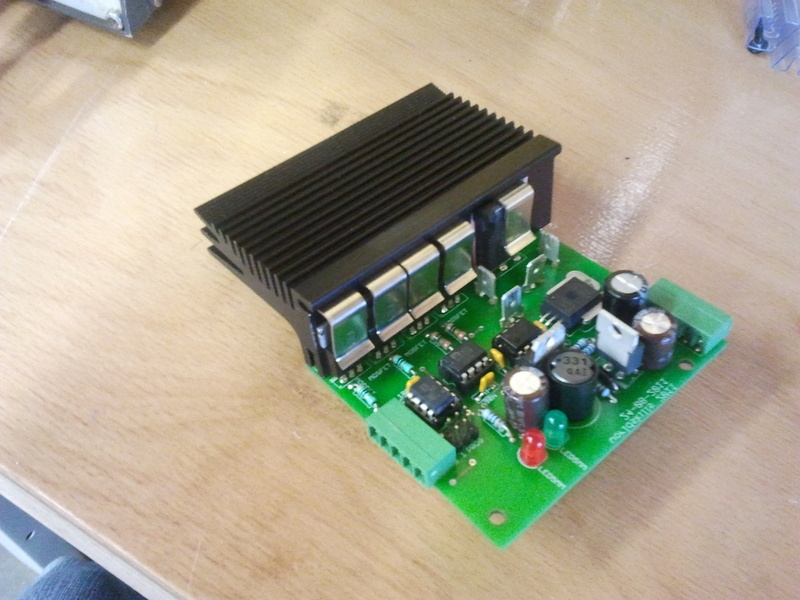

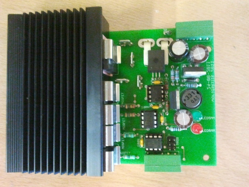

De regelaar van ons Minibike project
http://www.uploadarchief.net/files/download/2011-09-15%2013.24.55.jpg
http://www.uploadarchief.net/files/download/2011-09-15%2013.24.45.jpg
een 120A regelaar
houdt de stroom ook goed continu als deze te hoog mocht worden
wat altijd is in het begin

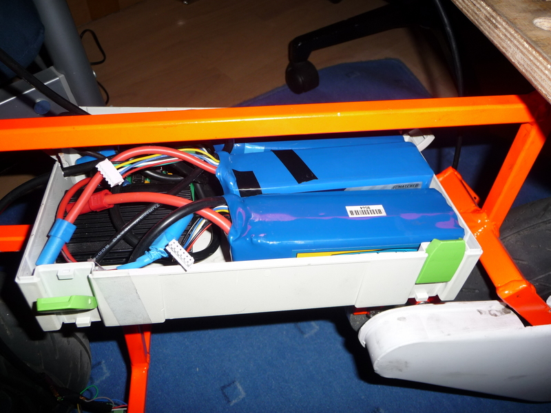

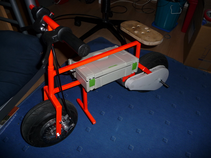

http://www.uploadarchief.net/files/download/minibikea.jpg
http://www.uploadarchief.net/files/download/minibikeb.jpg
edit: de minibike verdient een mooiere foto en de binnenkant is ook wel interresant
Dit is de minibike
Een simpel maar wel zeer stevig ontwerp
Dit alles hebben wij als MTC team samen ontworpen
en gebouwd voor de worldskills wedstrijd van 2011
Tijdens de wedstrijd ging het op het laatste moment toch
helaas mis door een mechanisch probleem. Tijdens de acceleratietest
liep de ketting van het wiel. We zijn toch 5e geworden.
snelheid: 44KM/H
acceleratie: 25M in 4,5 sec.
gewicht: 13Kg
Duratie: 14km
Techniek, 500W motor (bij ons 5KW piek) 3 lipo's 5A/h in serie (44V)

vet , 44kmh op een festo box :)
een mooi gebouwde minibike , het probleem met de ketting komt wrs door de kracht bij het optrekken , een stang met lager tussen de motoras en het achterwielframe zal het frame stijver maken bij de overbrenging.

het eraf lopen van de ketting kwam niet door verkeerde indeling van de krachten, maar zeer waarschijnlijk toen bij de acceleratietest hij
op een wiel ging en te hard terugkwam. door zo eenharde klap gaat het frame altijd een beetje torderen. Als men dan het gas weer vol open zet zitten de
tandwielen niet meer op een lijn
Deze minibike is ook gebouwd binnen 12 uur

Kan je nog een foto van de onderkant van de pcb plaatsen, ik ben benieuwd hoe je het hebt opgelost i.v.m. die stroom van 120A.
Op 16 november 2011 21:50:22 schreef Stijn S:
Ziet er netjes uit de printen. Tip, solderingen zou je nog wat beter kunnen krijgen als je misschien wat dunnere tindraad (ter dikte van dunne speld) gebruikt. Echter het ene merk IC soldeert beter als het andere merk. Succes met de andere printen!

Das wel heel vlot! Maar in die tijd heb je natuurlijk niet zo'n mooie PCB voor je liggen. Waar heb je dat koelprofiel met die klemmen vandaan? Iemand had dat laatst ook in een auto-versterker, maar kennelijk is dit makkelijk los verkrijgbaar? Ik vind het wel een mooi systeem. (Je koelprofiel binnenin een behuizing leggen is dan weer wat minder geslaagd, maar voor iets dat binnen 12 uur resultaat moet geven mag dat zolang wel even...)
