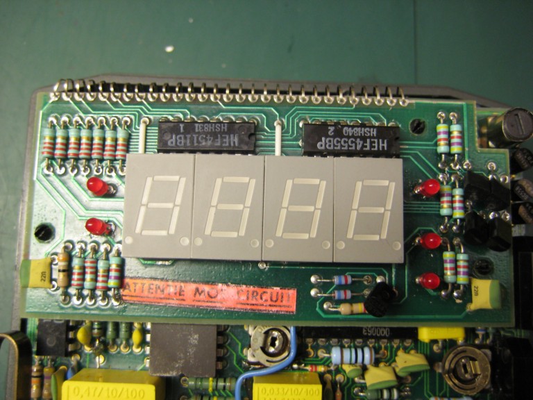

1. De 5 rode leds (V750, V752, V753, V754 en V755 worden vervangen door wat nieuwere broeders die niet zo gulzig zijn. De serieweerstanden van de leds (R701, R710, R711) van 270 Ohm worden vervangen door 4k7. Totaal bespaart dit al 20mA...
2. De 7 segments displays worden ook door wat nieuwere vervangen. Het oude type is de HP 5082-7760, en de nieuwe is de Avago HDSP-E103. De nieuwe displays gebruiken bijna 10x zo weinig stroom als de oude, en geven ook nog meer licht. Ze zijn pin-compatible.
De serieweerstanden R703, R704, R705, R706, R707, R708, R709, R712, R713, en R714 van 270 Ohm worden vervangen door 2200 Ohm
3. De 4 stuurtorren V701, V702, V703, V704 (BC547) zijn vervangen door BS170, de basis/gate weerstanden R715, R716, R717, en R718 van 680 Ohm worden ook 4k7. De BS170 worden hetzelfde gemonteerd als de BC547's (bijna plat op de print), anders stoten ze hun bolletje tegen het plexiglas venster...

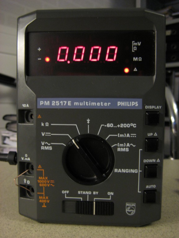

Met het oude display:
Met het nieuwe display:
De displayprint:

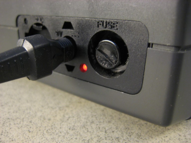

Gelijk maar een 'charge' led op gezet:
