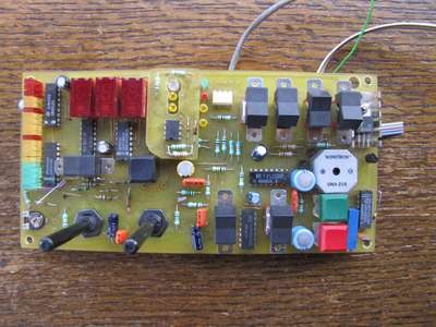

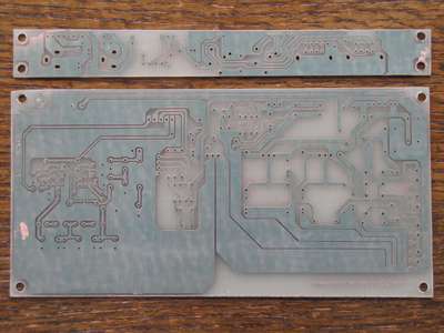

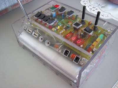

Het heeft lang geduurd, maar uiteindelijk kan ik hem showen...
http://www.uploadarchief.net/files/download/resized/10.opbouw.jpg
Het is mijn onweer-detector. Deze detecteert zowel lichtflashen als elektromagnetische golven (AM 450kHz)
Het geheel geeft weer hoeveel inslagen deze telt en ik kan er mijn camera mee triggeren om zo foto's van het onweer te maken. (of proberen althans toch)
enkele foto's van de printen:
http://www.uploadarchief.net/files/download/resized/2.print.jpg

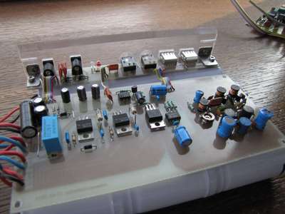

de printen in opbouw:
http://www.uploadarchief.net/files/download/resized/3.opbouw.jpg
http://www.uploadarchief.net/files/download/resized/4.opbouw.jpg

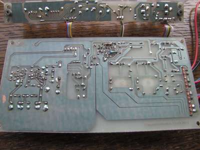

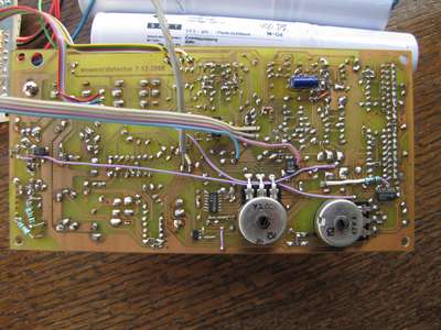

de verplichte onderzijde:
http://www.uploadarchief.net/files/download/resized/5.soldering.jpg
http://www.uploadarchief.net/files/download/resized/6.soldering.jpg

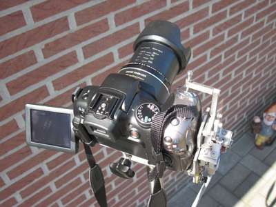

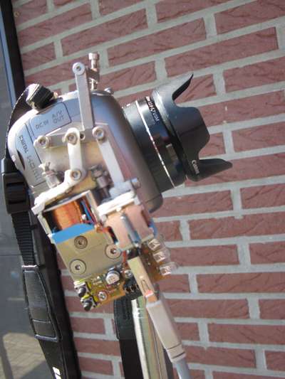

aangezien mijn camera geen externe ontspanner heeft, heb ik het volgende op mijn statief gemaakt:
http://www.uploadarchief.net/files/download/resized/14.ontspanner.jpg
http://www.uploadarchief.net/files/download/resized/16.ontspanner.jpg
Uit de eerste testjes blijkt het ding leuk te werken, maar ga dit met zekerheid kunnen zeggen wanneer ik kan testen met echt onweer.
Verder moet de afwerking nog gebeuren, zoals oa een frontplaat, dopjes op de potmeters enz...
Voor meer commentaar en of kritiek heb ik een apparte post geopend, hier staan meer foto's bij en een beschrijving hoe en wat het ding allemaal kan.

@hobbyelektro: mooi gemaakt! heel mooie displaytjes ook. Vraag ik me alleen nog iets af: Als je nu een bliksem hebt die de boel triggert, ben je dan niet te laat? Of heb je de lens constant open staan en sluit hij pas na een bliksem?
