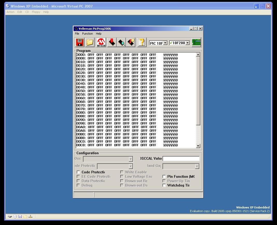

Omdat nieuwe pc's meestal geen seriele poort heeft heb ik hier een aantal thin clients(neoware ca5 voor de gene die hem kennen).
om nu te zorgen dat ik mijn picprogrammer nog kan blijven gebruiken heb ik een custom shell gebouwd gebaseerd op xp embedded.
http://www.uploadarchief.net/files/download/flashshell2.jpg
Hij handeld het eerste deel FBA af op een VPC en reseald de image en doet de rest op de Neoware de image wordt ingeladen via het netwerk.

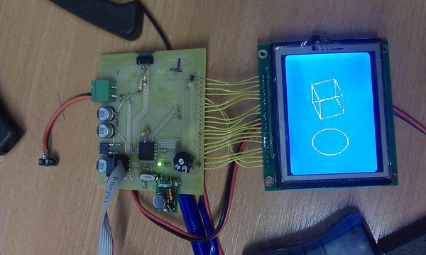

Ik ben bezig met een projectje (SUZE) op school (HVA).
http://www.uploadarchief.net/files/download/imag0078.jpg
http://www.youtube.com/watch?v=21xAcpJesPU
Uiteindelijk moet het standby apparatuur en/of lampen draadloos besturen (vandaar die 433Mhz zender)
Touchscreen doet het ook al prima. Op basis van wat touch events moet hij vershillende bitmapjes laten zien, en hier en daar wat wegsturen over de UART (433Mhz zender)
Misshcien dat ik die cube er ook nog in kan verwerken, maar dat moet ik nog verzinnen... Zoals nu al zichbaar is, zie je dat de refreshrate van het display zo laag moet staan om de pixels enigsinds te laten oplichten. Misschien doen die groene varianten met zwarte pixels het beter...

Met een EPIA-M840 kan je zowaar 8 RS232-lijnen sturen.
@VWG3JB: Leuk spul om mee te stoeien.
Het is niet uitgesloten dat de multiplex-frequentie voor een blauw/wit display (en dan bedoel ik de LCD-glasplaat zelf, niet de sturing) lager moet zijn dan voor een groen/zwart display,
Ze hebben vrijwel allemaal gewoon nog een header op het moederbord. Heb er zelf zo'n standaard PCI-bracket met DSUB9 aan gehangen.
edit @hieronder:
Nee, laptops dan houdt het meestal snel op. Maar ik ben wel benieuwd naar het type moederborden in die PC's, ik heb ze tot nu toe altijd nog met seriele header gehad, maar misschien is dat tegenwoordig ook voorbij.
[Bericht gewijzigd door Jochem op dinsdag 19 april 2011 09:55:08 (30%)
@jochem: heb hier een pc en 3 laptops die die mogelijkheid niet hebben helaas en nog wel 3 van die neoware ca5 dingen.
anders was een pci bracket een mooie oplossing.
@pros leuk bordje maar ik vermoed dat deze ca5 een stuk goedkoper is geweest dan die bordjes.

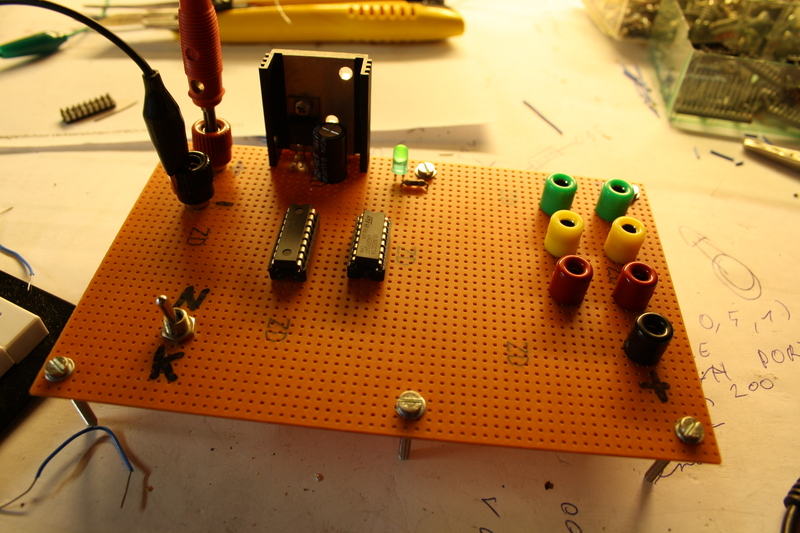

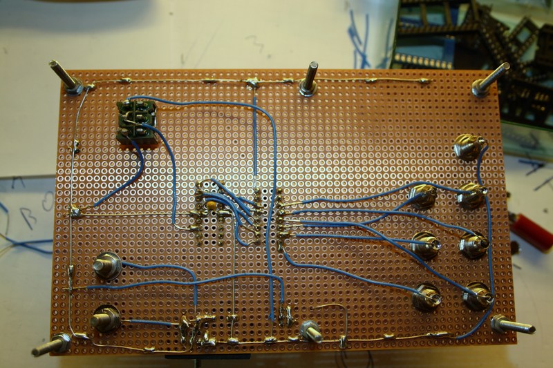

Projectje voor school: Een sturing voor verkeerslichten met een 16f628 geprogrammeert in PICBASIC. De 2 Ic's zijn dus een 16f628 en een ULN2003 om de leds aan te sturen. Met de schakelaar kunnen de oranje lichten in knipperstand gezet worden (Knipperen en Niet knipperen :p) Verder zie je nog een 24V-5V converter (7805). Ik weet dat dit niet erg efficient is maar op school werken we met een soort modules en die kunnen alleen 24V leveren. Ik zou ook gewoon een labvoeding kunnen nemen, maar dat staat minder mooi dan alles mooi ingebouwd in het rekje waar ook de modules zo inschuiven.
Dan rechts zijn de aansluitingen voor de lichten zelf. Er wordt gewerkt met een gemeenschappelijke plus aangezien de ULN zijn uitgangen negatief stuurt.
http://www.uploadarchief.net/files/download/img_9597.jpg
Onderkant: Ikzelf vind het nog wel vrij netjes.
http://www.uploadarchief.net/files/download/img_9603.jpg

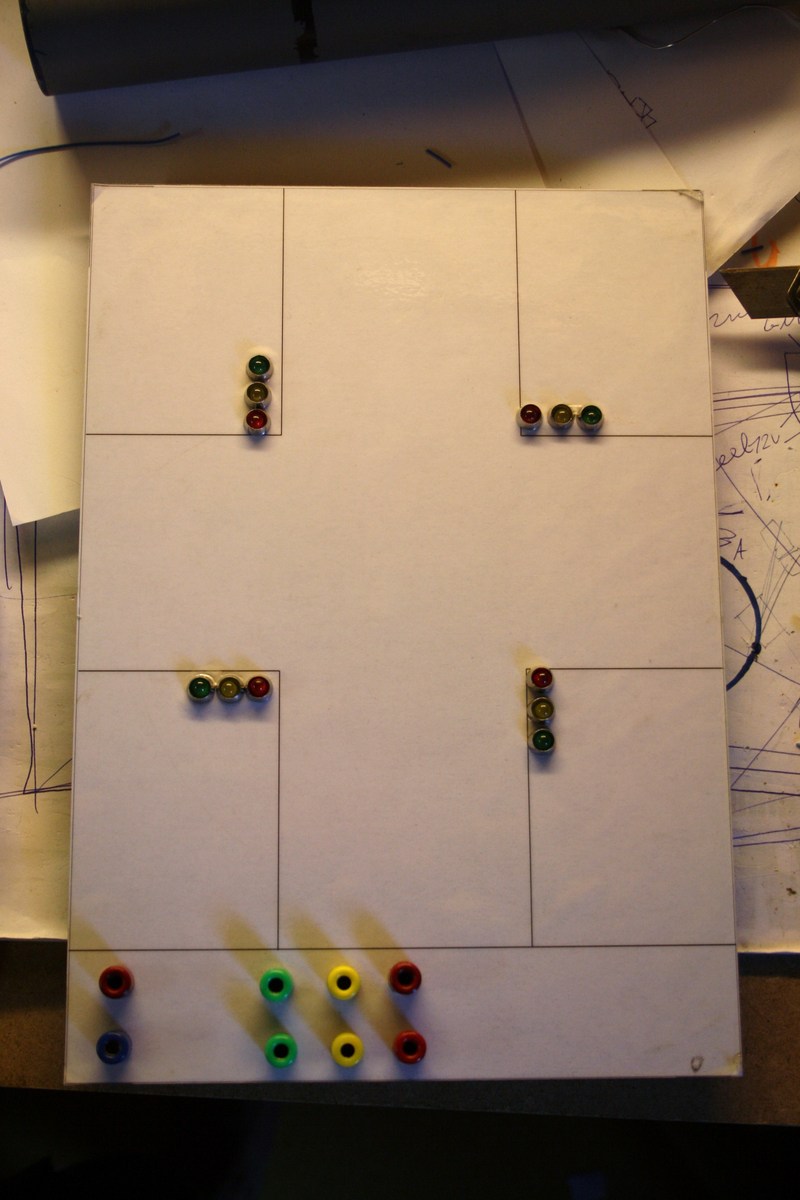

En dan de lichten zelf:
http://www.uploadarchief.net/files/download/img_9854.jpg
Materiaal is een soort van kunststof van ong 7mm dik. Daarboven komt dan geplastificieerd papier (Zelfde naam in nederland?) En daardoor gaan dan de ledjes met ledhouders.
Netjes! Ik kan je wel aanraden om echt straten etc. te tekenen met stoepen en details (of print een plattegrond uit). Dat scheelt veel met schoolprojecten en kost weinig moeite :)
En de onderkant mag best zichtbaar zijn, dus niet afdekken in een doosje, of heb je dat al gedaan?
[Bericht gewijzigd door Henry S. op dinsdag 19 april 2011 17:48:03 (71%)
Onderkant is niet afgedekt.
Stoep en dergelijke is niet nodig omdat dit eigenlijk een uitbreiding is op de leerstof. De bedoeling was om een verkeerslichtenschakeling op te bouwen puur met Siemens LOGO. Ik zei tegen de leerkracht: "Dat kan veel makkelijker en goedkoper, dus toen mocht ik aleen een schakeling opbouwen met een µC. Nu hebben we dus twee verkeerslichten: Een met LOGO en een met een PIC.

@VWG3JB
Ziet er mooi uit ! Blijf het opvolgen want ben ook aan het denken om men eigen domoticasysteempje te maken. Niet omdat het beter zal zijn als bestaande systemen, maar wel leuk om te maken :)

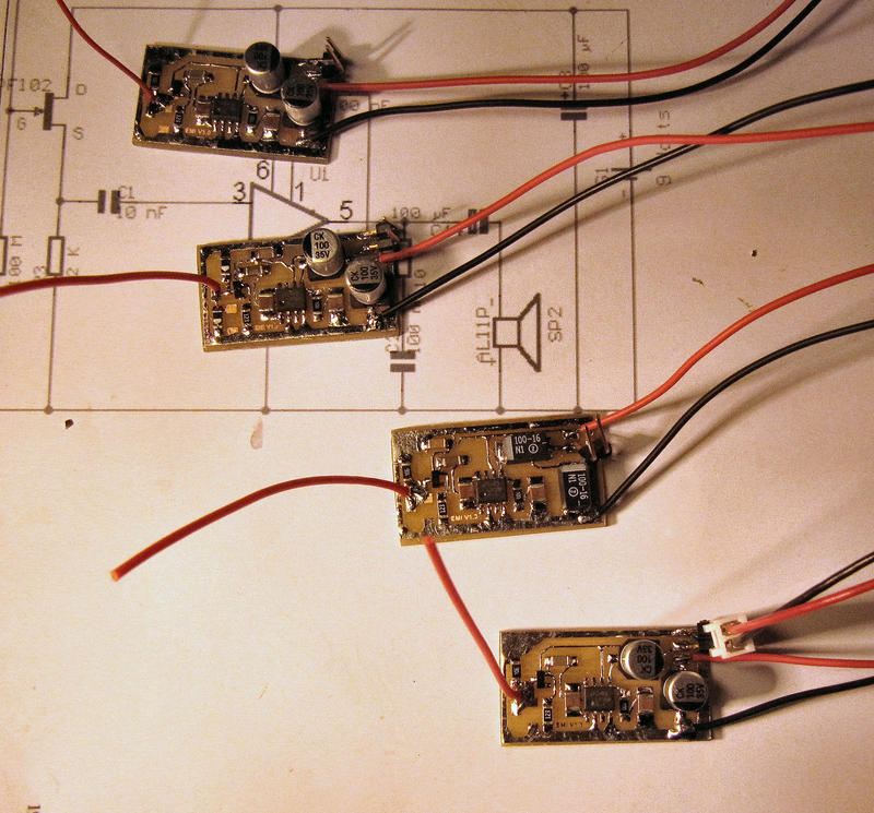

Voor de liefhebbers van SIMPELE projecten: een serie prototypes van een EMI-sniffer.
http://www.uploadarchief.net/files/download/emi-sniffer_4xprototype.jpg
Gebaseerd op de J310 en LM386 in 3 van de 4 gevallen, één keer een mosfet 2N7002 geprobeerd, maar die is zeer ongevoelig. Raar dat deze wel het meest gevoelig is voor microphonics...
De 3 variaties met de J310 zijn alle zeer gevoelig, zozeer dat mijn oren nu nog steeds na-tuten.

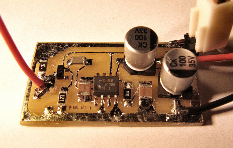

Een close-up staat hier:
http://www.uploadarchief.net/files/download/emi-sniffer_j310-lm386_v1.…

@RonW :
Dat ziet er best netjes uit ! Persoonlijk vind ik die versie met de platte SMD condensatoren (100 uF) nog het mooiste. Dat maakt het ontwerp net even iets platter. Op internet worden ook apparaatjes verkocht die een indicatie aangeven van hoe erg de EMI is. Misschien is het een idee om het met LED'jes te doen als indicator i.p.v. een luidsprekertje. Is een stuk rustiger aan je oren en een plezier voor je ogen.
@oxurane
Hahaha...gelijk heb je! Vooral de compact fluorescents maken een hels kabaal!
Ik wil dit concept uitbreiden voor demonstraties, maar als schakeling om weg te geven of te verkopen aan kinderen zou een LED-indicatie m.i. te duur worden.
Deze zomer neem ik een paar afgebouwde exemplaren mee naar het museum waar ik werk, en dan mogen kinderen die interesse hebben er gebruik van maken.
Hebben ze echt veel interesse, dan wil ik een 4-5 stuks klaar hebben om te verkopen tegen ongeveer de kostprijs. En zo nu en dan geef ik er eentje weg aan iemand die de nieuwe Einstein wil worden...
Ik heb al op het forum gevist naar tips voor een meer praktische oplossing voor de audioversterker, en ik heb nu een IC op het oog waar geen koppelings-C voor nodig is.
Blijft er een ontkoppelings-C voor de voedingsspanning over, maar dat wordt dan een tantaal-type. Plus dat ik de voedingsspanning van 9V naar 3V wil reduceren, dan kan het met een knoopcelletje gevoedt worden. Ik zie nog niet direct dat men uren naar dat gebrom, gepiep en gekraak zal luisteren!
Maar voor mijzelf wil ik graag een luxe versie met de LM3914 maken. Hopelijk heb ik genoeg tijd...

Leuk dat je het doet voor de educatieve kant, dat steun ik volkomen.
1) De ontkoppel condensator: Kom je niet toe met 1n of zo?
2) Over LED indicators: een 60ct uC, en een.reeks ledjes aan $25per duizend.
