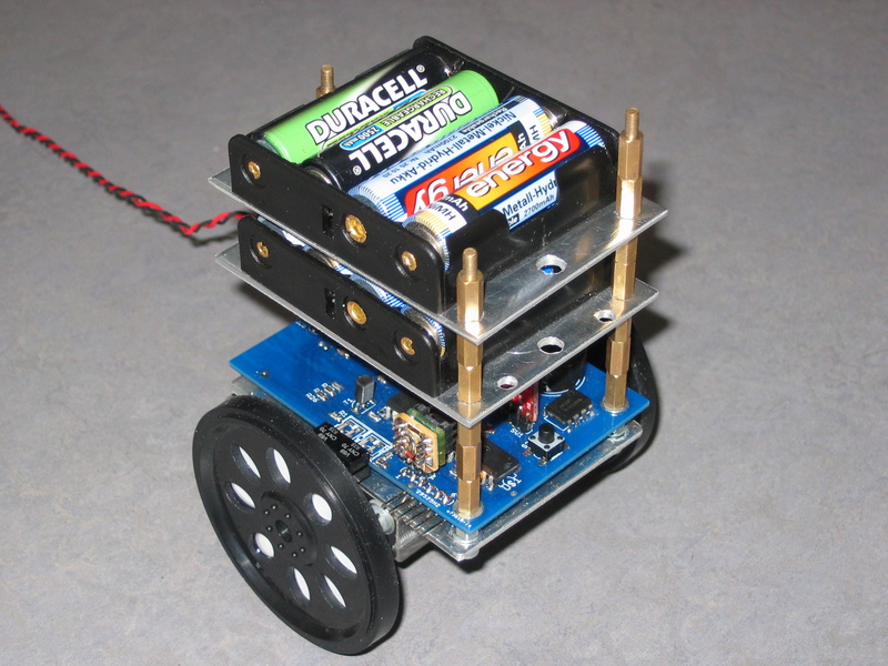

Hoi,
Vandaag heb ik hem nog wat afgewerkt. Moeten enkel nog 8 dezelfde batterijen in, maar dat komt nog wel in orde.
Totaal overzicht:
http://www.uploadarchief.net/files/download/staand.jpg
Wat zit er op de print:
-18F2520 µC @ 40Mhz
-Gyroscoop ADXRS 610
-Acceleratie sensor Memsic 2125(Word NIET gebruikt in regelkring!)
-Referentie component MCP1541 (even belangrijk als de gyro)
-Bluetooth module voor programmeren µC en communicatie
-Zelf gebouwde wiel encoder (zie foto)
-2 keer H-brug L6202
-Batterij lader
-Paar prulletjes, zoemer, LED, knopje, ...
-I²C aansluiting voor uitbreiden naar een toekomstige sensor print (of zo iets)
De lege print ziet er zo uit (voor en achter zijde)
http://www.uploadarchief.net/files/download/print_onbestukt_balans_ojeke.jpg
De bestukte print:
http://www.uploadarchief.net/files/download/print_zeide_1_ojeke.jpg
http://www.uploadarchief.net/files/download/print_zeide_2_ojeke.jpg
Er zitten een paar regelaars door elkaar in de softwaregeprogrammeerd, ze zorgen samen voor het berekenen van de hoek, snelheid, positie, ...
Maar het zijn allemaal PI(D) regelaars
De motoren en wielen komen van parallax:
wiel: http://www.parallax.com/Store/Robots/RoboticComponents/tabid/198/Categ…
motor (gemodificeerd):http://www.parallax.com/Store/Robots/RoboticComponents/tabid/198/Categ…
In de wielen heb ik een schijf geplakt met witte en zwarte taart stukken. Met 2 CNY70 sensoren op de hoek van de PCB heb ik een encoder gemaakt, werkt reuzen goed :)
http://www.uploadarchief.net/files/download/encoders.jpg
Foto van met meetlat, dan zie je dat het eignelijk maar een mini ding is
http://www.uploadarchief.net/files/download/zijkant%20ojeke.jpg

Zijn servo's snel genoeg om hem in evenwicht te houden ?? Ik dacht altijd dat je supper snelle motoren nodig had om constand te corrigeren ? En waarvoor gebruik je de "wielsensoren" ? Zoveel pulsen per omwenteling krijg je toch niet binnen ?
PS: heb wel interesse om een leeg printje van je over te kopen moest je er nog hebben ?
Den Dries www.hulens.be
hij kan nog kleiner als je er 3x liion inzet ipv de aa cellen die ook wel topgewicht geven , geeft dat geen problemen met onstabiliteit ?

Nice ojeke!
Maar het is toch zo dat het juist makkelijker is om zo'n balanserende robot in balans te houden als hij hoger is en vanboven iets zwaarders heeft? Omdat tie dan minder snel "valt" heb je meer tijd om de beweging te corrigeren?
Het gewicht (de accu-cellen) zit toch bovenaan?

1) heb de print uit de servo gehaald, hierdoor heb ik de voedingspanning kunnen verdubbelen, waardoor ze ook dubbel zo snel kan. Snelheid maakt eignelijk niet zoveel uit voor stil te staan. De wielen bewegen amper. Een hoog koppel is veeeeeel nuttiger
2)Wiel sensoren is om te zien hoeveel de robot bewogen is. Makkelijk om simpel terug naar de begin positie te gaan.
3)Heb nog 9 printjes liggen, wil er voor 5 euro wel eentje opsturen. Mail adres staat in mijn profiel.
@ testman, zie post van pros. Gebruik de zware batterijen als een voordeel. De valtijd word verhoogt door een hoog zwaarte punt waardoor ik sneller kan ingrijpen, en een naukeuriger proces kan maken. Meer info zie http://nl.wikipedia.org/wiki/Slingertijd
@ stijntjhe, het is zoals pros zegt :)
@ pros, klopt. Anders had ik die lelijke dingen niet van boven gezet :p
ojeke wat zijn die 2 draden die uit de segway (ik weet niet hoe ik dit anders moet noemen) komen
Klopt, is gedaan omdat ik niet 8 dezelfde batterijen heb. Daarom voed ik maar even via een kabeltje. Ik had wel 8 batterijen bestelt, maar mijn vriendin is met 2 stuks gaan lopen. Maar vannavond heb ik ze terug, en is hij helemaal af :p

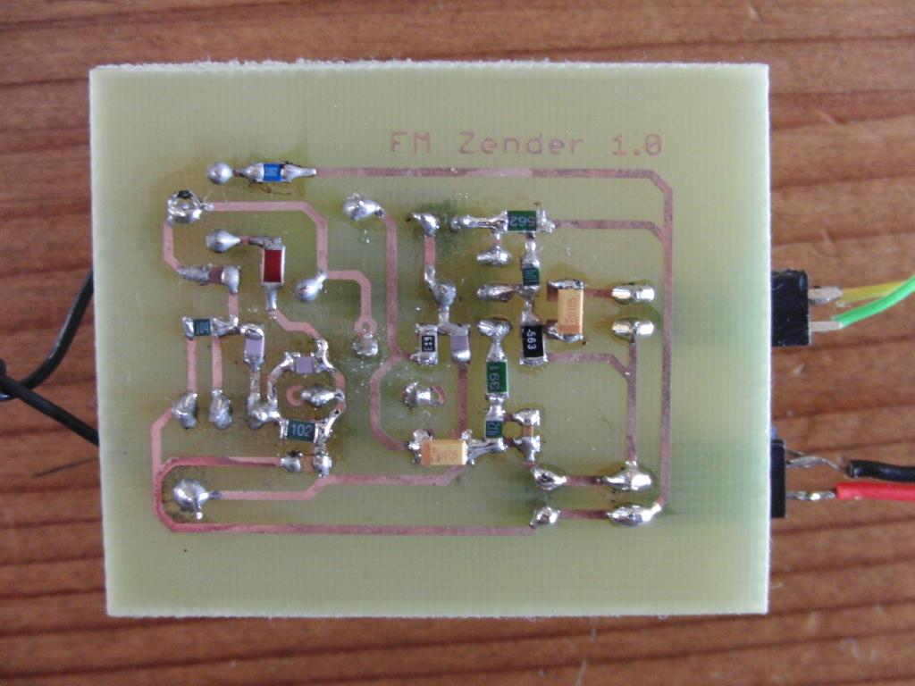

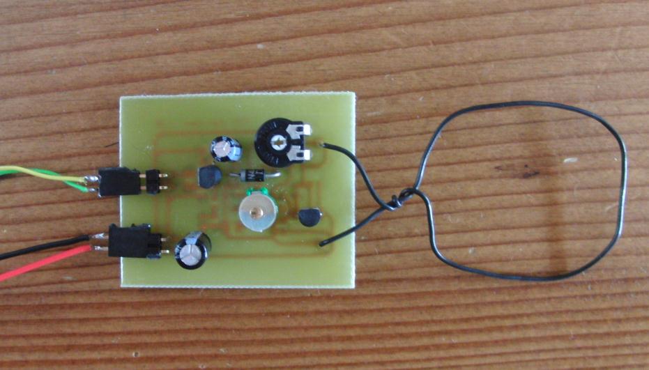

Omdat ik me vandaag verveelde besloot ik even snel de FM-Bug van (z)weetvoetje te gaan maken. Eerst het schema in Eagle gezet waarna ik me bedacht dat ik nog best veel SMD weerstandjes en condensatoren heb liggen. Het schema aangepast zodat ik wat SMD componentjes kwijt kon (scheelt meteen wat boorgaatjes).
Na het spulletje te hebben gebouwd vol spanning de multimeter er aan om de stroom te meten. Met een stabiele 8.8mA leek alles goed te gaan. Vervolgens een radio aangezet, leeg stukje band opgezocht en de trimcondensator op de bug verdraaien.. Niets!
Zoals beschreven in het (overigens erg duidelijke) artikel de trimmer kortgesloten en naar de stroom gekeken. Nog steeds 8.8mA.
Blijkbaar loopt de oscillator niet. De 5p6 condensatortjes vervangen door 10p en ja hoor, 6mA en bij kortgesloten spoel 12mA. Dat lijkt er meer op!
Na eventjes de trimmer versteld te hebben hoorde ik het plopje op de radio. Een beetje bijtrimmen, potmeter verdraaien en ik hoorde.. niets (en dat is goed). iPod er aan en de muziek klonk erg duidelijk.
Het was een leuk experimentje om een vrije middag mee door te komen. Helaas is het bereik wat aan de lage kant, hij haalt iets van 10 centimeter. Ik weet bijna wel zeker dat de radio een harmonische ontvangt. Morgen ga ik met mijn wereldontvanger op zoek naar de basisfrequentie van de bug. Ik vermoed dat ik de spoel wat kleiner moet maken.
Als alles daarna goed werkt maak ik de onderkant van de print wel wat mooier, nu zit er nog wat teveel tin op. Ik had van te voren niet gekeken wat de maten van mijn weerstandjes en condensatoren waren en heb gewoon voor 0805 gekozen. Helaas bleek de ene helft 1206 te zijn. Och, past ook wel...
http://www.uploadarchief.net/files/download/resized/_fmbugvoorkant.jpg
http://www.uploadarchief.net/files/download/resized/_fmbugachterkant.jpg
Ik heb ook nooit veel bereik gehad met het FM bugje van deze site. Dat komt misschien omdat ik hem op gatenprint heb opgebouwd... Eerdaags ga ik me weer eens wagen aan de wereld van de HF. Eens proberen of ik betere prestaties krijg met SMD onderdelen en een pcb.
Als jij nog tips hebt van jou bugje op pcb, dan hoor ik die graag. :)
Ik haalde toch wel de begane grond vanaf een verdieping hoger, ook op gaatjesprint.
Wel met maar heel zacht geluid. (Wat duidelijk vervormde bij meer input, dus daar lag het niet aan, die stond hard zat)
Ik heb nog wel eens 50m met glas en beton ertussen gehaald met een ontwerp wat hier ook ergens rondslingert met één PNP tor erin. Die had ik gewoon op blank koper en in de lucht opgebouwd (Dead bug). Dus er zijn ook simpele ontwerpjes die beter presteren.

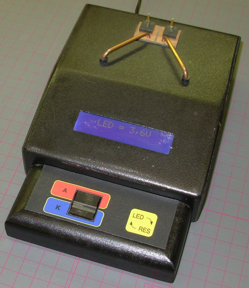

Naar aanleiding met dat gedoe met omgepoolde SMD-LED's heb ik mijn weerstandsmeter uitgebreidt met een LED-tester:
http://prosje.be/CO/Fotos/PeomUitbreiding.JPG

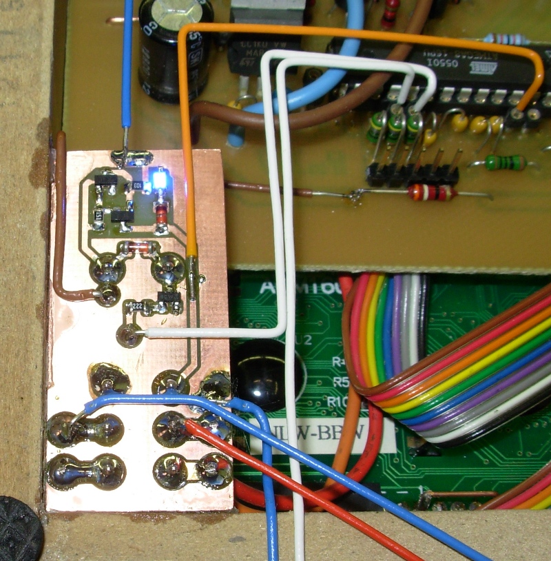

Veel plaats was er binnen niet meer over, maar een relais --om over te schakelen tussen weerstand- en diodemeting-- en een stroombronnetje kon er nog wel bij:
http://prosje.be/CO/Fotos/PeomStroombron.JPG
De blauwe LED zorgt samen met een gewonde diode voor de spanningsbegrenzing, teneinde de Reverse Voltage binnen de perken te houden als een LED andersom geplaatst wordt.
Dat is de reden waarom het display 3.6V aangeeft, terwijl er geen DUT aanwezig is.

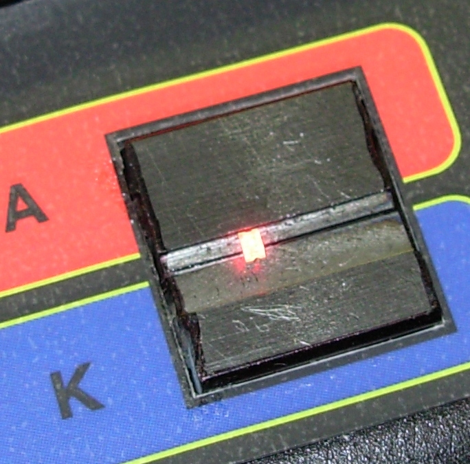

Voor de contacten heb ik twee koolborstels misbruikt:
http://prosje.be/CO/Fotos/PeomContact.JPG
Dat oxideert niet, is goedkoper dan goud, en gemakkelijk te bewerken.

@pros : je kan ook esd schuim gebruiken. proper gedaan.
