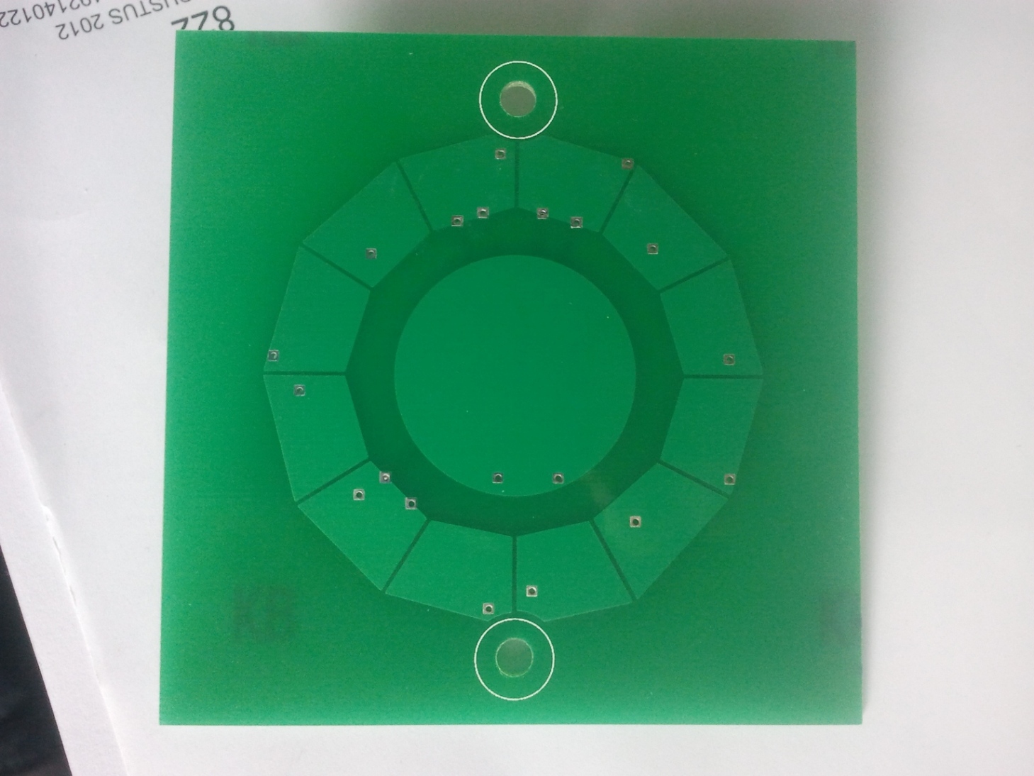

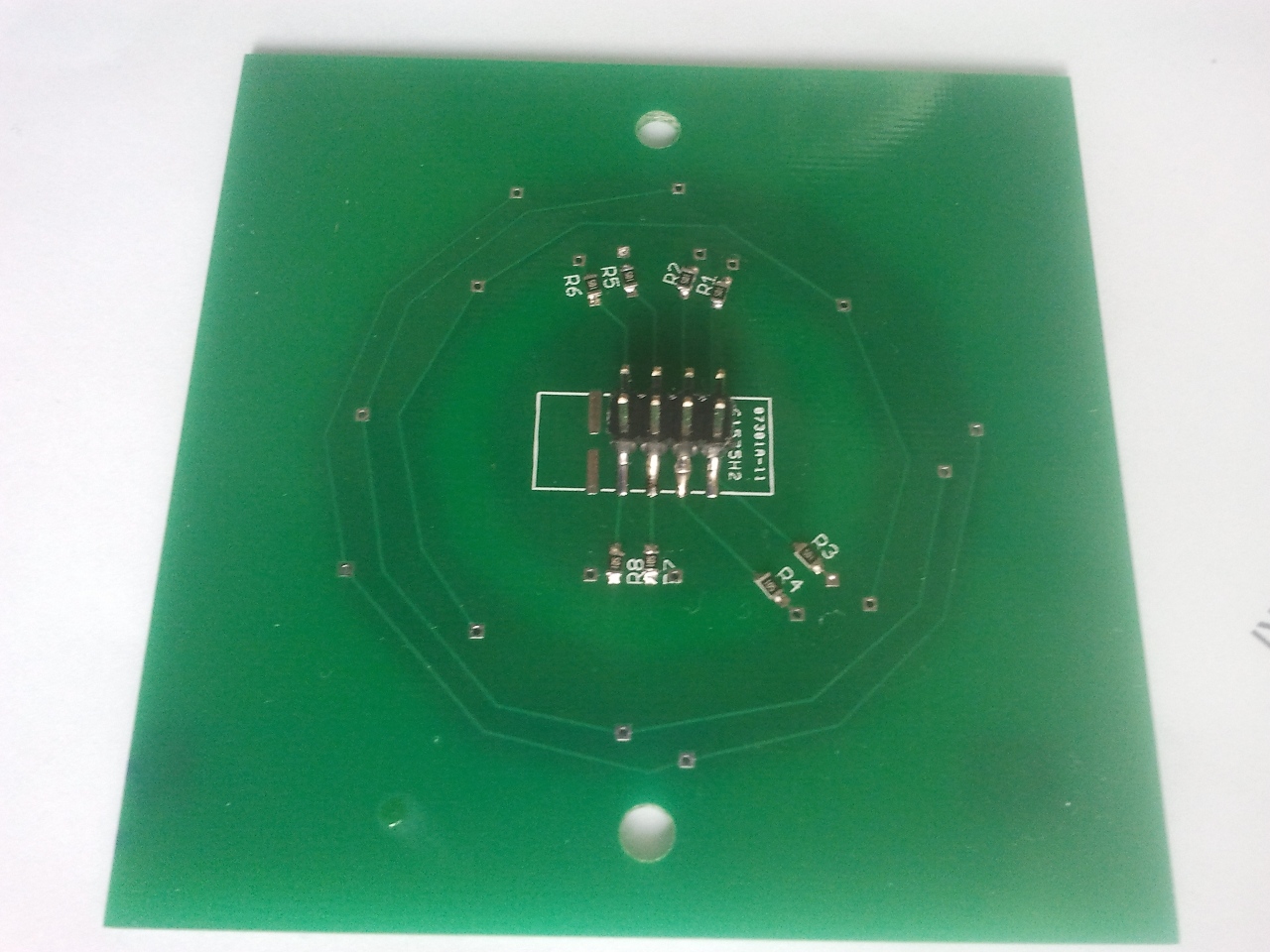

Fabrikant: Itead
Aantal besteld: 10
Afmeting : 80 mm x 80 mm
Prijs per stuk : € 1.95 ($2.49)
Verzendkosten : € 7 ($9)
Levertijd : 25 dagen.
Bruikbaarheid (aantal bruikbaar / aantal ontvangen, bijv: 7/10): 10/10
Kwaliteit: goed
Doel (van de printplaat): Touch Wheel
Helaas niet helemaal goed gegaan met silkscreen (had 2 circels getekent die het touch gedeelte aan zouden moeten geven).
Ook is het touch gedeelte wat te klein en te stroef om lekker over heen te gaan met een vinger.
Jochem
Mag ik, gezien dat er wel ander silk op zit, concluderen dat het probleem met de silk aan je eigen gerbers lag? Of niet?
@Jochem, ja denk het wel, heb de gerbers niet goed nagekeken of ze daar ook werkelijk op staan, (misschien in Eagle op een verkeerde plek getekend).
Moeten wel in de juiste layer teken, standaard is dat top of bottom name layer, tname of bname. Kan bijna niet anders dan dat je het in de verkeerde layer is getekend.
Als je cam job doet dan kan je netjes zien wel layer in welke gerber file word gestoken, je kan daar layer selecteren of verwijderen als daar behoefte aan is.
En leer jezelf aan om gerbers files altijd te controleren, ziet daar vaak nog wel wat zaken die beter kunnen en fouten merk je dan ook gelijk op als je door de layer heen bladert.
Edit/
Ik heb het ook meerdere keren via de harde weg moeten leren, maar met wat standaard stapjes is dat zo goed als verleden tijd.
[Bericht gewijzigd door peter79 op (12%)]
@peter79: Bedankt voor de tips! Gelukkig is dit maar een probeer boardje dus maakte het niet zo veel uit, maar handige tips voor volgende keer.
