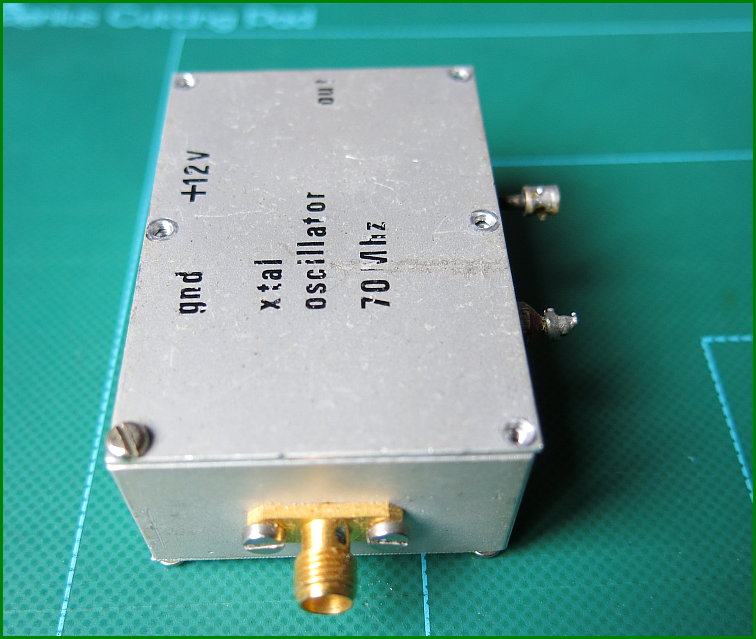

Flash2b,
Heb je hier iets aan?
Het gaat om een 70Mhz Xtal oscilator in een mooi doosje.
Ligt hier al 15 jaar stof te verzamelen.

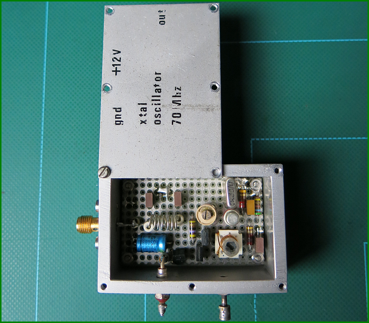

Zo ziet het er uit, het is een transistor Xtal oscilator met een output van ongeveer +7dBM.
De verplichte binnenzijde.

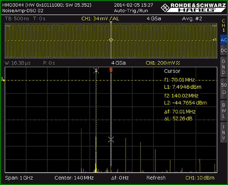

De frequentie is niet precies 70Mhz maar voor jouw brugje mooi genoeg.
Ik heb hem afgeregeld op minimale distortion en dus niet op precies 70Mhz.
De cursor metingen geven aan het niveau bij 50 Ohm afsluiting en de vervorming zit ruim 50dB beneden harmonische-1.

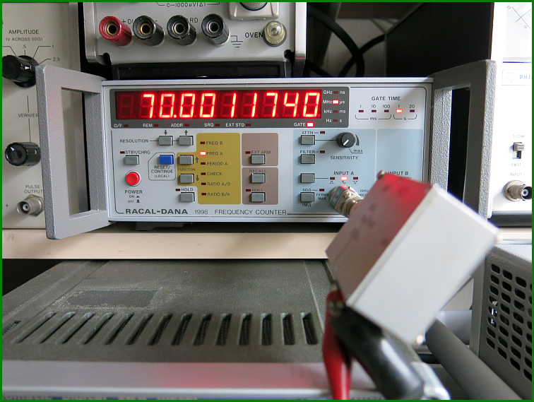

Een Racal Dana counter. Ik heb model 1992 met een OCXO aan een 10MHz referentie van een Trimble GPSDO hangen.

De postbode is vandaag geweest met een HF pret-pakket! Heel erg bedankt blackdog, gelukkig regent het
Allereerst de mooie 70MHz oscillator, hier in aktie:
Jouw Racal Dana 1998 vond het 70,0011740 MHz, mijn Philips PM6671 (met OCXO optie) houd het op 70,001551 MHz (10s sample tijd). Op de achtergrond is ook nog de voor versterker te zien die in het pakket zat, daar heb ik verder nog niet mee gerommeld.
Ook een screen shotje van de sinus die uit de oscillator komt, afgesloten met 50Ω feed-through:

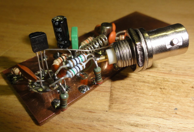

Vandaag progressie gemaakt, met de Colpits oscillator.
Bij de opbouw heb ik een fout gemaakt, met de bedrading van C1. Deze zal tussen de collector van T1 en de massa, terwijl hij tussen de emitter van T1 en de massa hoorde te zitten. Resultaat? De oscillator ging harder lopen naar 55.6MHz. Wel grappig dat hij ook werkte met C1 aan de collector.
Maar dit was geen oplossing voor mijn 'stuiterende' sinus die uit de buffer kwam. Zoals Rd12tf al schreef was het een dubbele oscillator.
Dus het originele schema omgegooid en de JFET buffer eruit gehaald. Uiteindelijk kwam het volgende schema eruit:
R1 verlaagt van 2K2 naar 1K2, T2 vervangen voor een BJT, C4 en R4 eruit, R5 verlaagt naar 100 en een 50Ω verzwakker erachter gemaakt.
Dit schema werkt prima en het signaal ziet er zo uit (afgesloten met 50Ω feedtrough op mijn scope):
De FFT (poor man's spectrum analyzer) geeft netjes 55 MHz aan. Let even niet op de hoekige sinus, mijn Rigol zit hier over zijn max van 50MHz.
Om voeding problemen uit te sluiten heb ik hem aan de Delta gehangen, en de voeding is ontkoppeld met een elco, een MKT en een CER condensator. De MKT heb ik nog toegevoegd, maar kan volgens mij wel worden verwijderd.
Even een sfeer plaatje:
Het uiteindelijke bouwsel is een klein gedrogt geworden, maar voor mijn eerste RF bouwsel vind ik hem er wel goed uitzien._cleaned.jpg)
