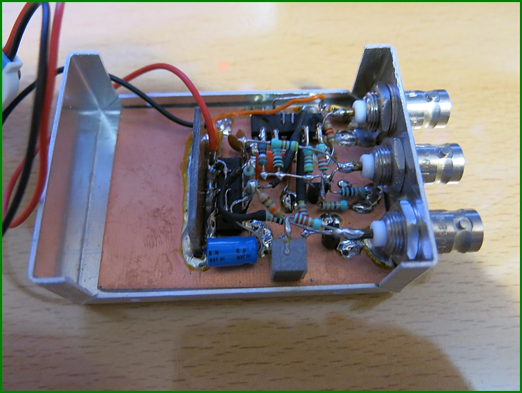

Dit is mijn digitale scooptester naar een schakeling van Tektronix, zo ben ik bij Fred101 zijn website en CO terrecht gekomen een paar jaar geleden
Jammer genoeg is de oscilator overleden, dus dat word slopen...

Grappig, dat schema voor Fred101 nog opgebouwd van HC naar LS en van een HC393 naar een LS191.
Dit is de mijne:
(zie ook Tektronix scope evaluatieboard)

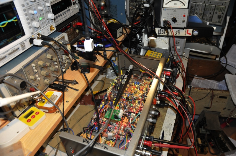

Nee, dit is geen bak met lego, dit is een powermeter

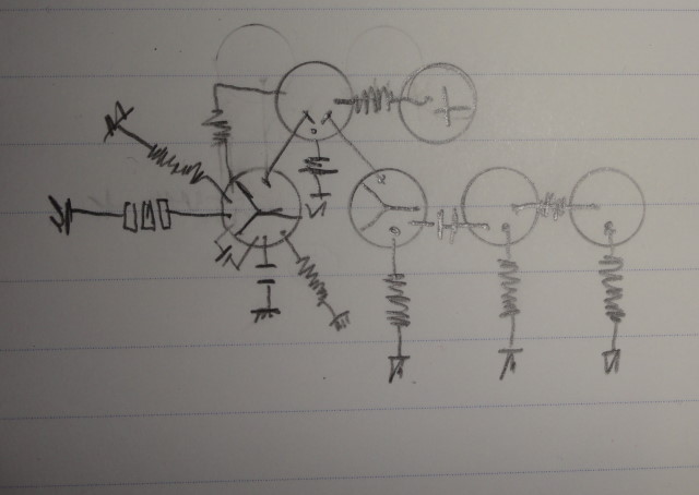

Het volgende HF project is een 5 element chebyshev filter geworden. Het is een een Low Pass Filter (LPF) voor 10MHz.
Schema:
Bouwsel:

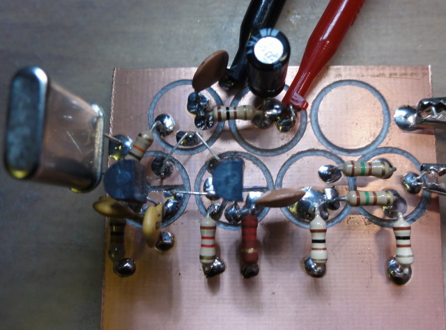

Het gaat me steeds beter af, die printjes 'met het koper aan de verkeerde kant'.
De print komt uit het HF pretpakket, en doordat ik eerst met schilderstape het koper heb afgeplakt, kon ik de 'Nussbaum' rondjes een stuk makkelijker maken zonder dat de print verschoof. Ook heb ik eerst een 'planning' gemaakt, zoals in het boek wordt beschreven. Nu deed ik dit altijd al voor mijn baantjes printjes, maar ook voor deze methode geeft het een veel mooier resultaat. Ook gemakkelijk dat de 2N3904 transistoren van bovenaf netzo staan geschakeld als op het schema omdat de C en E omgedraaid zijn zoals gebruikelijk bij een BC547.
De planning:_cleaned.jpg)
De 10MHz XTAL oscillator:_cleaned.jpg)
Hij werkte in één keer en het is lekker overzichtelijk zoals Fred101 vaak vertelt.
Ja hé! Jippie!
Die stukjes print van jou waren dubbelzijdig, zeer handig. Mijn eerste 2 bouwsels waren nog op enkelzijdig pertinax.
Volgens mij zit er een bescherming laagje over die die dubbelzijdige expoxy printjes, zodat het koper langer mooi blijft. Ook blijft de soldeer beter 'op zijn plaats' terwijl het wel mooi uitvloeit.
Weet jij wat er voor laagje overheen zit?
