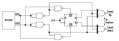

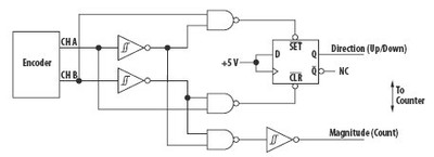

Hardwarematig kan met een paar poortjes geloof ik:
http://www.uploadarchief.net/files/download/encoderdirectiondecoder.jpg
http://www.uploadarchief.net/files/download/encoderdirectiondecoder01.jpg
EricP heeft zeker een punt dat dat verstandiger is.
Het zal duidelijk zijn dat ik de plaatjes niet zelf bedacht heb.

Effe niet helemaal gezien, de TS heeft er meer, dan moet je inderdaad wat meer moeite doen.

Maar als je inderdaad wat meer encoders wilt dan ontkom je niet aan extra hardware. Maar met de count up/down alleen ben je er ook nog niet GJ! De ISR rate wordt wel lager, dat scheelt.
Gebruik je externe counters dan heb je er weer een ander serieus probleem bij van het uitlezen van de hardware, je moet iets verzinnen om de counters dubbel te bufferen zodat je het HELE WORD atomic kunt lezen. En dat valt niet mee om dat correct te doen!! Vandaar dat er speciale (nogal exotische) IC's voor zijn.
