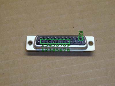

maar nu heb ik nog een vraag:P... (zie foto)
Ik zou graag al deze apart willen aansturen hoe zou dat moeten? Ik had gedacht dat dit makkelijker zou zijn.
http://www.casemodgod.com/ledm7_copy.jpg
Met de code die je geschreven hebt, je moet alleen het lijstje met constanten nog afmaken t/m bit 7

Is er nu een programma waarmee ik kan kijken of mijn programma de poorten ook echt open zet en weer dicht?
Je kan een ledje aansluiten in serie met 470 Ohm (let op de polen, anders zal het niet werken!) om te zien welke uitgang hoog of laag is...
