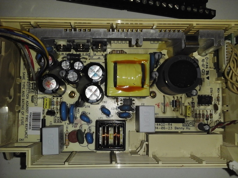

heb hier een plc van telemecanique type: twdlcae40drf, hiervan heeft de voeding wat magische rook verloren, maar bij nader inzien staat een elco bol (links foto) en een ic ontploft (rechts) vandaar de rook.
deze plc dient voor een grote lichtsturing en is dus redelijk belangrijk en als ik de voeding terug werkende krijg zou fijn zijn, al is het om het programma eruit te halen.
zou iemand een verklaring hebben waarom deze ic gesneuveld is welk type het zou kunnen zijn met een mogelijke oorzaak? of als misschien die elco er iets mee zou kunnen te maken hebben
Als de elco geen toeval is, zou dat de oorzaak kunnen zijn. Hij heeft dan de feedbackloop overhoop gegooid, pulsbreedte te ver gestegen, FET stuk, IC hangt aan de FET dus ook IC stuk. En eventuele perifere onderdelen.

Er is een vrij grote kans dat het een UC3842 is of een van zijn broertjes.
Ik heb ook nog van die 8-pins dingen gezien waar de FET zelf in zit, is hier ook al eens langs gekomen, type weet ik zo snel niet.
Dus vanaf het PCB er achter zien te komen waar de pinnetjes naar toe lopen en het datasheet van een 3842 erbij pakken om te kijken of je in de buurt zit?
Wat ook wel eens kan als je veel geluk hebt: Het type van de print via google zoeken op images en dat je ergens een foto vind met een leesbare opdruk.

Weet je ondertussen wat het IC voor een type is?
Als het er eentje met een externe FET/schakeltor is zou ik die ook eerste nameten (volgens mij op het koelblok zo te zien?).
Verder zit er bij dat soort voedingen meestal een kleine elco van zo'n 22-47 uF voor de voeding van het IC, die gaan ook heel vaak stuk, ook vervangen door een goede low esr elco 105 graden. bijvoorbeeld de Panasonic FM/FR/FC serie.
Hier op de print linksboven het ontplofte IC. Hier nog net de 3 te lezen.
Ik zie nog ZD1 zitten, waarschijnlijk een zener die in de IC voeding zit, controleer die even op een kortsluiting en/of doorlaat spanning. Andere diodes even op doorlaatspanning van zo'n 0.6V doorpiepen kan ook geen kwaad, bij twijfel even een kant eruit solderen.
Als dat allemaal gefixed is een gloeilamp van bijvoorbeeld 60W in serie met de voeding zetten voordat je die aan zet. Dat behoed je voor een ontploffing als er ergens onverhoopt nog een sluiting in zit.
P.S. Wat is SCR1 rechts onder? Misschien een TL431 oid of is het echt een thyristor zoals het nummer vermoed?
Zowiezo zou ik alle grotere elco's aan de secundaire kant vervangen, meestal is de rest ook rot. Pas nog een voeding gehad, 1 elco zichtbaar rot, vervangen maar de spanningen waren nog steeds niet helemaal lekker. Toen alles vervangen: probleem weg.

Dat ding op het koelblok rechtsboven op de foto, een schakeltransistor die door het IC aangestuurd wordt.

Ik had ook al via een deelstring gevonden dat de niet zichtbare letters PT- zouden kunnen zijn. Een (custom?) Meanwell voeding, bekende PSU fabrikant.
Inderdaad 24V en 5V, wat je kunt proberen is met een losse voeding de PLC tot leven wekken en het programma proberen uit te lezen, dan heb je dat in ieder geval.
Reverse engineering van het primare stuk kan uitsluitsel geven wat de chip is geweest. Maar dat vergt wel de nodige ervaring.
Er zijn ook diverse PLC reparatie bedrijven die dit soort dingen gewoon voor je kunnen repareren, kost waarschijnlijk bijna net zo veel als een nieuwe.
Zoek maar eens op PT-44GD-R4, meteen de eerste hit wat ik bedoel.

Heb het ic kunnen aflezen: 1203p60

NCP1203P60 zal dat wel zijn; de eerste letters laten ze vaak weg en dan moet je net het geluk hebben dat het je bekend voorkomt.
