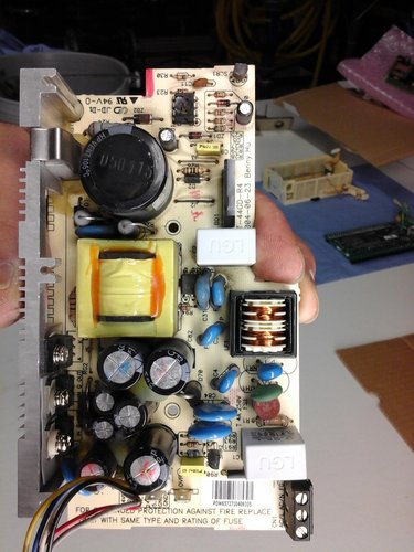

Verder omdat het een plc is zal de hoofdvoeding wel 24V zijn en 5V.
Wat is het complete typenummer op de print, rechts onder half te zien?

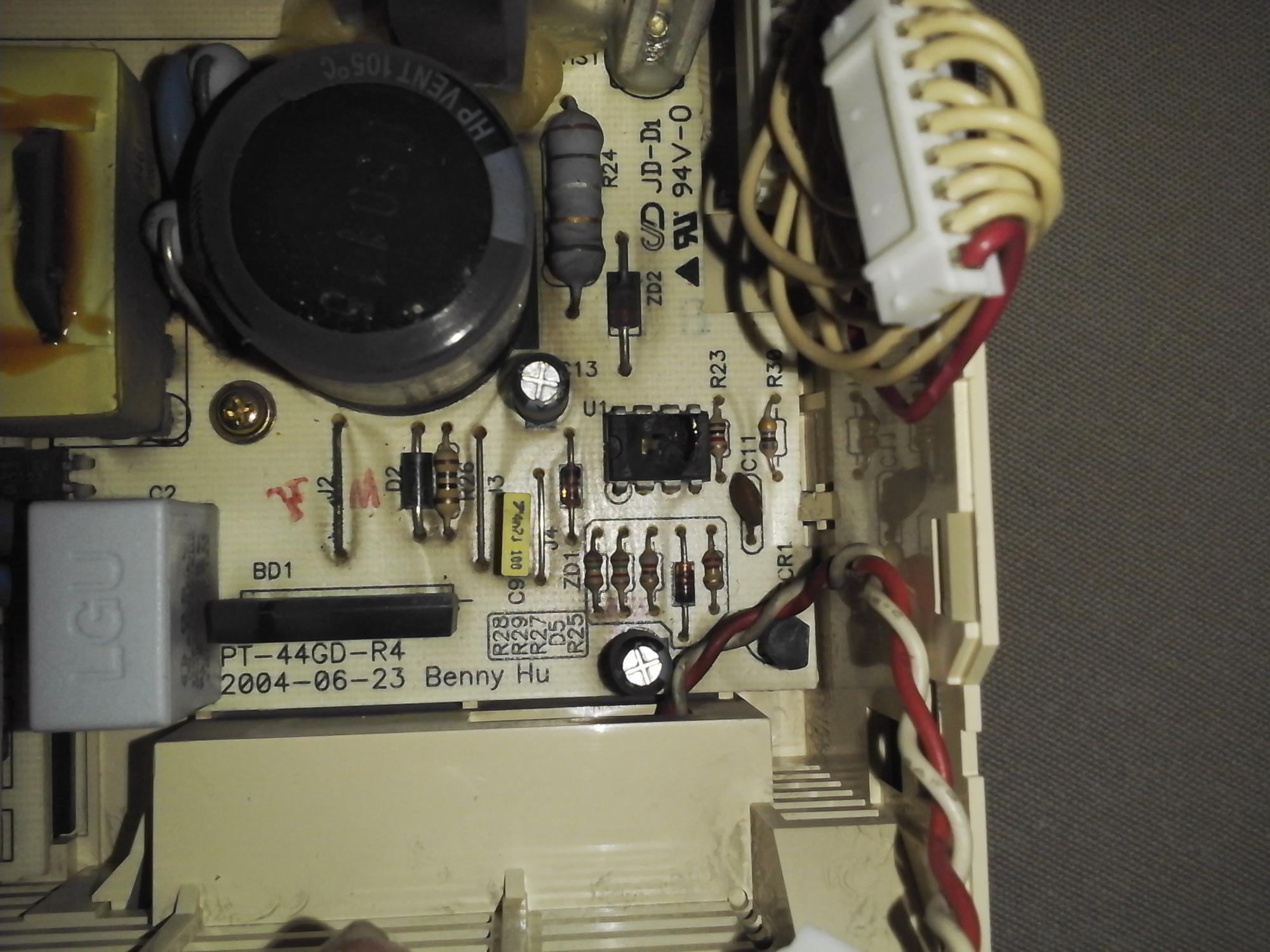

Ik had ook al via een deelstring gevonden dat de niet zichtbare letters PT- zouden kunnen zijn. Een (custom?) Meanwell voeding, bekende PSU fabrikant.
Inderdaad 24V en 5V, wat je kunt proberen is met een losse voeding de PLC tot leven wekken en het programma proberen uit te lezen, dan heb je dat in ieder geval.
Reverse engineering van het primare stuk kan uitsluitsel geven wat de chip is geweest. Maar dat vergt wel de nodige ervaring.
Er zijn ook diverse PLC reparatie bedrijven die dit soort dingen gewoon voor je kunnen repareren, kost waarschijnlijk bijna net zo veel als een nieuwe.
Zoek maar eens op PT-44GD-R4, meteen de eerste hit wat ik bedoel.

-edit- Maak anders een scherpe foto van de onderkant van het PCB en de bovenkant zodat het sporenpatroon te volgen is.
Wat ook een optie is, is een precies dezelfde PLC scoren en daar van afkijken wat de componenten zijn. Dan is het power PCB eventueel over te zetten. En kun je eventueel de print alsnog reparen. Dat heb je meteen een spare voor de PLC.
ik heb vandaag een nieuwe plc binnen, identiek dezelfde, de print is niet fel veranderd, ander merk van condensatoren (capxon toen, nu yxg?) enz..
ik wil proberen eens te kijken als ik het ic kan aflezen, kan hem niet openmaken er kleeft een garantiesticker op.

Heb het ic kunnen aflezen: 1203p60
En foto van de print voor en achter
Op de foto is te zien dat die nc contacten niet gebruikt zijn. De gnd contacten zitten gewoon samen, 2 losse voedingen zal dan wss niet lukken, maar ik zou dan met deze 24v voeding een apart circuit kunnen maken met 5v en dan gewoon ansluiten, hoe kan ik dit het beste doen?

NCP1203P60 zal dat wel zijn; de eerste letters laten ze vaak weg en dan moet je net het geluk hebben dat het je bekend voorkomt.

Een NCP1203 chip dus, dat was inderdaad het typenummer waar ik even niet op kon komen, een heel bekende chip die je veel tegen komt.
De schakelfet ligt er dan zeer waarschijnlijk ook uit.
Ook zit er waarschijnlijk een serie weerstandje tussen de chip en de gate van de FET (ergens in de orde grote van 10-47 Ohm). (niet te zien op de foto) maar zal ook wel uitgefikt zijn.
Je moet dus alle componenten rondom het IC doormeten op onderbrekingen en sluitingen en waar nodig vervangen.
Dan met de gloeilamp truuk de voeding op het net hangen en maar hopen dat die weer werkt.
Verder zoals ik al zei die 2 kleine elco's bij het IC zowiezo vervangen door goede low ESR 105 graden elco (Panasonic FC/FR oid)

is een NCP1203
Bij RS te leveren, maar wel per 10:
http://nl.rs-online.com/web/p/pwm-current-mode-controllers/8023118/
aangezien het een PWM controller is, zit er geen FET in, dus die zal ook wel overleden zijn.
Controleer de bruggelijkrichter nog even.
En vergeet de voorschakelweerstand even.
Ding is redelijk hufterproof, maar teveel ripple zal hij niet trekken..
En de diode op de VCC ook even controleren..

Daarom het advies om een gloeilamp (60W oid) met de 230V in serie te zetten, de kans dat je weer alles opblaast is dan zeer klein.
Maar nu die condensators en ic vervangen is geen probleem maar wat met die fet en hoe werkt deze, en wat nog doormeten (liefst zo simpel mogelijk) en wat zou ik nog preventief mee vervangen?
Gewoon vervangen die fet, als ik kijk naar de schade van het IC is het plastic in de buurt van pin 5 het grootst, precies waar de gate van de fet aan hangt, die vrijwel zeker is de fet ook opgeblazen, gewoon vervangen en niet over nadenken zou ik zeggen.
(Je kunt de fet wel doormeten maar vaak niet de moeite van de tijd).
Heb je het datasheet van de NCP1203 al eens bekeken? Daar staat gewoon een schematje in hoe dit stuk in elkaar zit.
Verder heb ik in een eerdere post al aangegeven wat je zowiezo na moet kijken en vervangen: de 2 kleine elco's primair eventuele weerstand tussen de NCP en de gate van de FET.
Ook zoals andere bijgedragen hebben als tip is aan de secundaire zijde gewoon alle grote elcos vervangen door low ESR typen.
Diodes nameten of ze niet onderbroken zijn of sluiting geven. In de diode meet stand is een diode ongeveer 0.6V (voor een shottky type 0.15V).
