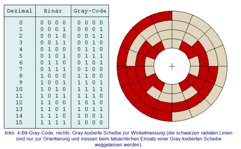

Hallo Lambiek. Om een puls te genereren met een NE555 leek mij ook een goed idee. Ik heb het vermoeden dat de spoelen worden bekrachtigd volgens de Gray code.
Door 5 bits te gebruiken wordt het aantal stappen geen 16 maar 32 (als ik het juist heb).
Een 4 bit Gray code ziet er zo uit:
Waarbij tussen de fases een fase verschil van 90° is.
De codering in een encoder disk ziet er dan zo uit voor vijf fases:
Zou zoiets met behulp van flip flops en wat poortjes gemaakt kunnen worden?
Ik denk dan aan besturing met schakelaars voor omhoog en omlaag tellen.
De Gray code op een rotary encoder disk kan wellicht ook gebruikt worden om de motoren daarmee aan te sturen, complexe schakelingen met flip flops is dan niet meer nodig.
Een dergelijke ratary encoder is denk ik een absolute encoder in Gray uitvoering, is dit niet makkelijker om dat zo te doen?

De code is in ieder geval goed.

Hoe kom je erbij dat het gray code zou zijn? Hoe is dat logisch als tegen-EMK vorm?
Je moet het zien als een BLDC motor, waarbij elke fase een sinus of trapezoid vormige tegen-EMK heeft, maar dan met 5 fases in plaats van 3, en 72 graden onderlinge verschuiving in plaats van 120 graden. Teken eens een grafiek van 5 in fase verschoven sinussen, waarbij je steeds de grootste positieve en negatieve fases bekrachtigd. Je hebt 5 halve bruggen nodig, en het handigste is waarschijnlijk om het hele ding in een ster configuratie te zetten.

Ik kan je verzekeren dat het echt geen Gray code patroon is; alle fasen zijn gelijk, alleen in fase verschoven. Die 72 graden verschuiving gaat over de plaats van elke stappen in een elektrische omwenteling (je moet vele elektrische omwentelingen maken voor 1 mechanische omwenteling), en je kunt dat eenvoudig doen met een teller die tot 10 telt of 20 telt (respectievelijk 36 of 18 graden per stap). Zo'n motor moet, afhankelijk van het stappenpatroon dat je gebruikt, 10 of 20 stappen maken, voordat je elektrisch gezien weer op dezelfde positie bent. Bij een gewone unipolaire of bipolaire motor zijn dat 4 of 8 stappen.
@Lambiek: mijn opmerking over Gray code was ook gericht aan de TS, die ermee begon. Het is natuurlijk niet waar dat deze motor stappen maakt van 72 graden (mechanisch), want dat zou betekenen dat een normale stappenmotor perse stappen zou maken van 45 of 90 graden. Je moet het verschil zien tussen de elektrische en mechanische hoek; deze motor maakt 500 stappen per omwenteling, dus met een patroon van 10 stappen moet je dat patroon 50 keer doorlopen om de as 1 mechanische omwenteling te laten maken.
