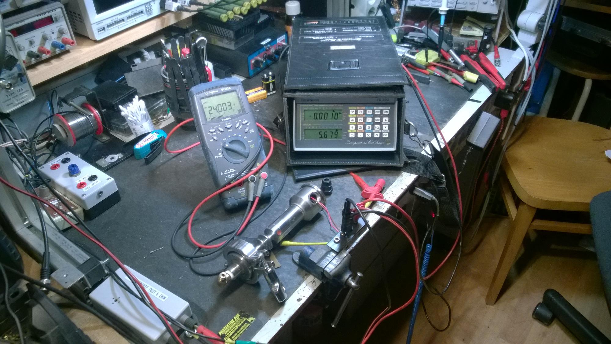

Hier mijn nieuwste aanwinst in actie. Een Beamex TC-303 industrie calibrator. Hij staat hier de output van een druksensor te monitoren.
Hij heeft een schakelaar test optie maar helaas niet de +24V output optie om transmitters te voeden. Niet dat dat voor mij een ramp is, ik gebruik hem alleen in het lab.
Hij kan mnbv TC's en PT100 de temperatuur meten, hij kan een TC of PT100 simuleren, hij kan ook werken als (beperkte) weerstand, stroom, spanning calibrator. Best handig om test signaaltjes te genereren bij reparaties of afregelen. Hij kan alles genereren en meten.
Ik heb niet alles uitgebreid gecalibreerd, maar hij lijkt nog akelig goed te staan. Hij mauwt alleen bij aanzetten dat hij zijn data kwijt is. Dat komt waarschijnlijk omdat ik de originele loodaccu niet heb. Ik kan hem ook ingeplugd laten zitten maar het is niks belangrijks (voor mij), gaat blijkbaar alleen om door de gebruiker opgeslagen meet data en datum/tijd
