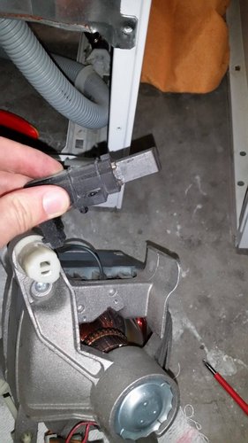

Ik heb de motor gedemonteerd, en de borstels zien er nog goed uit (ruim langer dan 15mm).

Koolborstels zijn OK, en pomp heeft geen speling??

Koolborstels zijn volgens mij ok, en de collector ook. De pomp heeft volgens mij geen speling. Hij spoelt ook nog goed af.

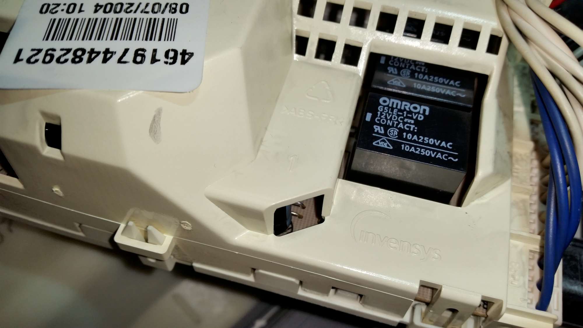

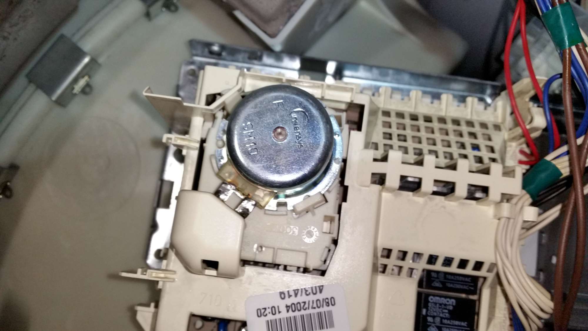

Ik had ook graag eens gekeken naar de PCB, maar ik heb geen idee hoe je die constructie los krijgt? Een verkoopsman vertelde dat de electronica het nog wel eens durft begeven bij zulke machines.
Nog ideetjes? Het alternatief begint meer en meer een nieuwe machine te worden, dus dat kan nog eens kostenlijk worden.
Op de foto is IDD een hybride timer te zien en het euvel wat er zo gemoemd is, slaan op de timer. Wat voor een 3 dik gedrukt nummertje staat er op de timer??
Bedoel je dan dat de hybride timer de blauwe schijf is? Daarnet eens aan gedraaid en dat ging precies nog vlot. Waar moet ik dit nummer dan vinden?

Controleer de relais contacten aan spoel zijde , willen nogaleens loszitten. Als dat het niet is, vrees in voor een defect hybride mechaniek ( is het gedeelte met het motortje er op). Is het een 646 timer??
in de mijne zit dezelfde timer, de relais solderingen zaten los op de print toen ik zocht naar een probleem mbt centrifugeren. dat bleek later door de pressostaat veroorzaakt te worden, deze had een contact wat niet elke keer naar 0 ohm schakelde waardoor het centrifugeren niet goed werd gedaan.
hier zitten dus de contacten van de relais los in de soldeer..

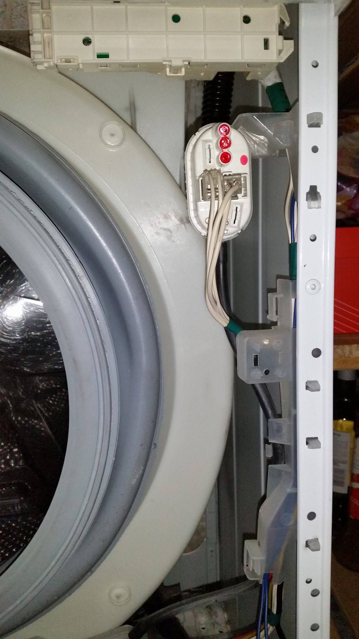

pressostaat eens doorgemeten. Rechtse 2 contacten maken een 0.5 ohm verbinding wanneer je blaast.. Dus da's precies wel in orde.
De linkse 2 contacten doen niets, dus ik weet niet wat die horen te doen?

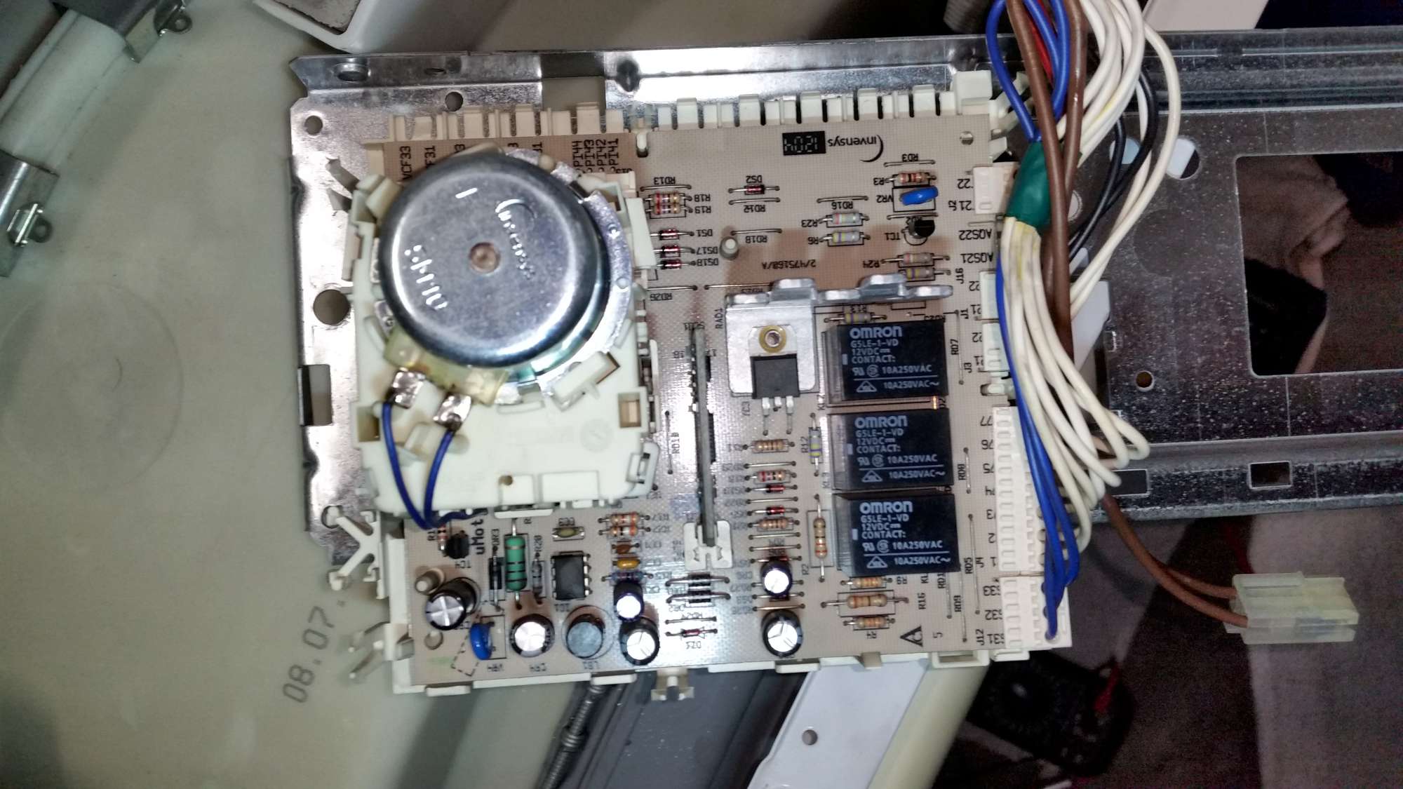

Sturing even uit de machine gehaald: Er zit blijkbaar geen afzonderlijk IC op om de motor aan te sturen (geen 666 timer), volgens mij gebeurt alles op de hoofd IC. De IC die je ziet is een Viper20AD SMPS IC
Is het mogelijk om de motor constructie loste maken? Da's de enige manier hoe ik aan de onderzijde kan geraken...
er zit op de voorkant nog wel die staalkabel van zeepbak naar de klok toe?
er zitten 2 contacten op de pressostaat, 1 voor het element en 1 voor de minimaal water detectie. dat contact voert geen vermogen, dus wordt vuil met de jaren.
Op elektrotanya zijn wel schema's te verkrijgen van vergelijkbare machines, dan kan je kijken wat die twee contacten moeten doen. Maar ik kan met voorstellen dat de rechter draden ook naar de linkse kant schakelen.
de schakelcontacten zitten niet logisch langs elkaar op die aansluitingen! let op als je wisselende waarden ziet elke keer als je blaast op de aansluiting, dan is het contact slecht. ding kan zo open en je kunt de contacten schoonmaken.
edit: 14 en 16 zijn een maakcontact, 12 en 11 is een verbreekcontact, dat is belangrijk, want daarmee ziet de machine dat de trommel helemaal leeg is gepompt.
met het buisje naar boven gezien dan is het gesloten contact de linker lip en de 1 na rechtse. het maak contact is de 1na linkse en rechter lip.

Nu zou ik zeer graag de onderkant van de PCB zien, maar de blauwe schijf aan de voorzijde zit geklemd (vermoed ik?) op de as van de motor. Hoe kan ik dit losmaken zonder dingen af te breken?

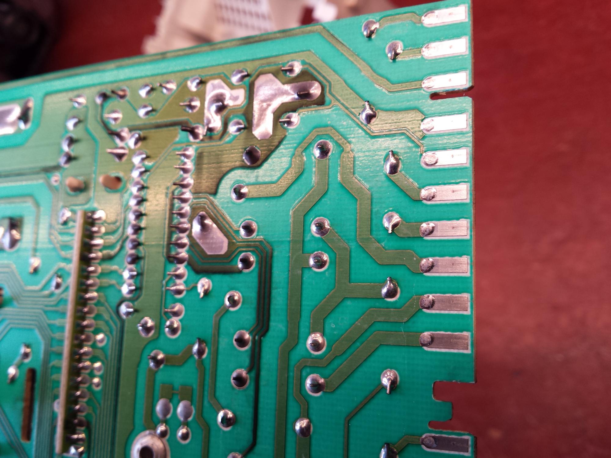

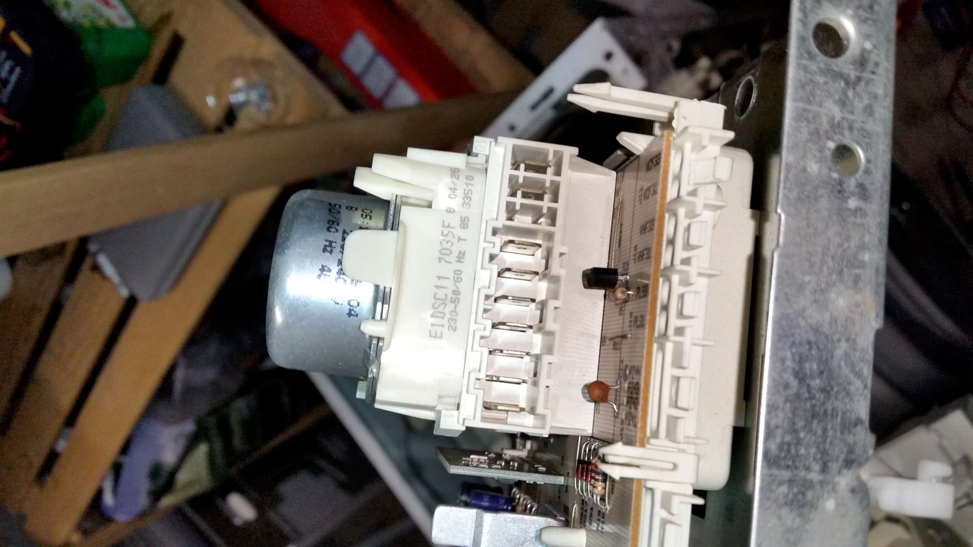

Well Well, blijkbaar moet je echt wel goed trekken aan de afdekplaten. Dan kan je de hele print loskoppelen!
En wat blijkt, Testman heeft alvast een ronde gewonnen!
Foto zelfde aanzicht als testman (bij hem kon ik de foute soldering niet bijster goed zien).
Ik heb er vermoeden dat dit dus niet zonder reden losgekomen is. Hoe kan ik bepalen wat die reden is? Hier is het de middelste relais die een pin los heeft.
die relais komen los door het trillen tijdens centrifugeren en schakelen van de relais zelf. als je alle relais doorsoldeert zal het weer werken, let ook op de triac van de motor regeling..
edit: de bovenste 2 relais zijn zo te zien voor de motor, deze bepalen de draairichting.

Gelukkig kunnen Testman en ik op onze schouders kloppen we kwamen beide met de relais contacten. Blauwe schijf zit er altijd strak op. Mazzel gehad dat timer zelf niet stuk is.
Nog 1 laatste probleem: Hoe zorg ik ervoor dat die blauwe schijf terug correct geplaatst wordt?? ik heb natuurlijk niet exact aangeduid hoe deze stond tijdens demontage, en ik vermoed dat dit wel belangrijk is...
EDIT: terwijl ik ernaar aan het kjken ben, zie ik dat er 2 notches dunner zijn, en 2 notches dikker... ik vermoed dus dat er maar 1 manier is

Beste SMD, Beste Testman, Beste forumleden,
Bij deze kan ik jullie met vreugde de hergeboorte van onze wasmachine aankondigen!
Een biertje voor de twee winnaars!
Als ik de energie nog vind, zal ik mijn avontuur eens documenteren. Misschien heeft iemand er nog wat aan!
Hartelijk bedankt voor de assistentie!
Hee Phalox, goed gedaan!!! Je zat er bij fotootje VOOR wel hopeloos voor de machine lijkt wel. Maar na is wat vrolijker! Aardig wat centen bespaard zo...
