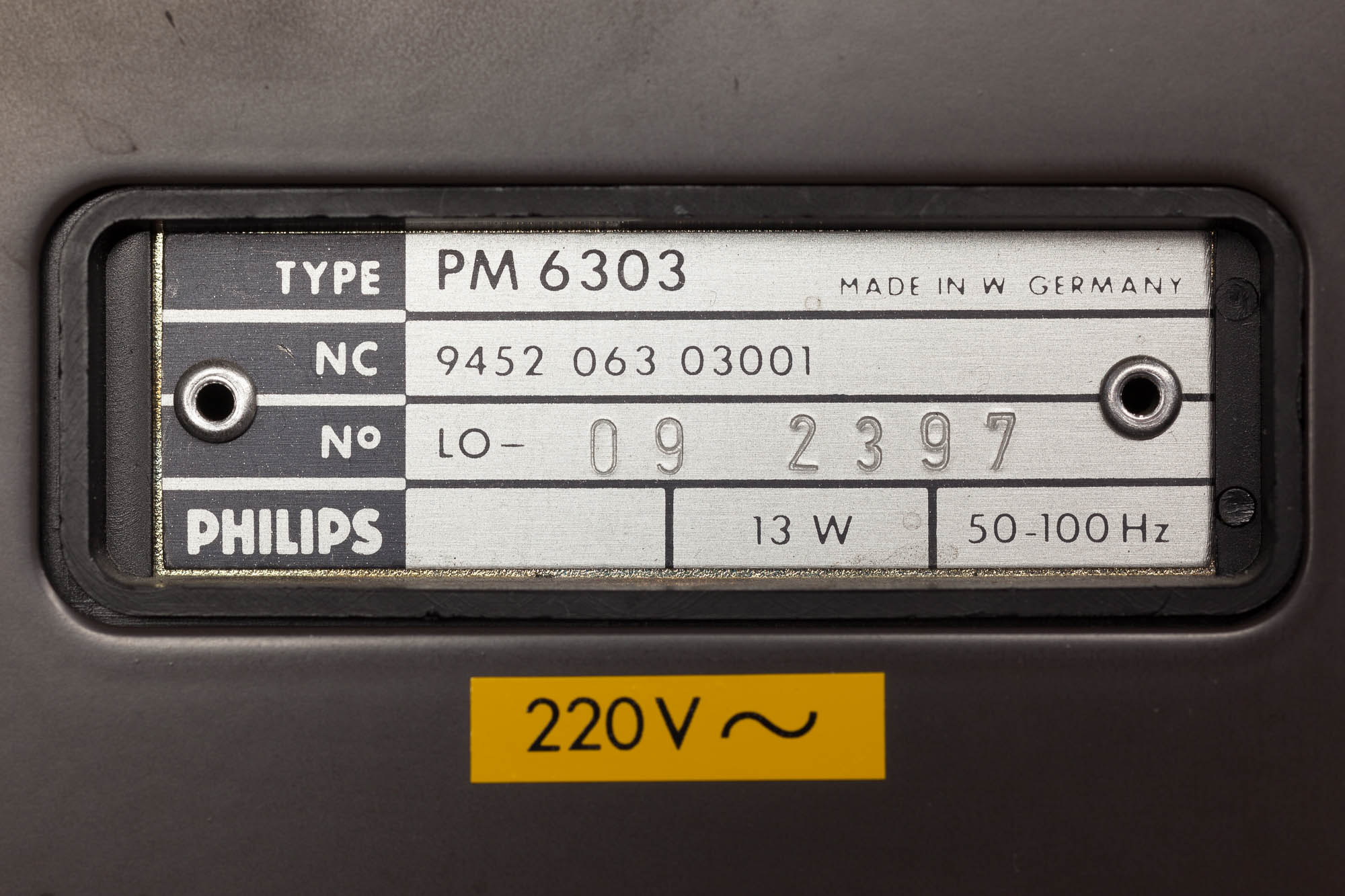

Op 19 december 2016 11:22:14 schreef miedema:
Voor Maarten Bakker nog een extra foto :-)
Ben benieuwd wat hij aan de hand hiervan over deze meter te melden heeft....
Hoi Gertjan,
Ik had hem netjes genoteerd en verwerkt maar kennelijk niet teruggemeld... Foei toch.
Het ding is van revisie 09 en gebouwd in Hamburg Lockstedt. Ik heb er aan de hand van de foto's een datum aangehangen van >198432. Dat betekent dat het nieuwste onderdeel dat ik vond, van week 32 van 1984 is en het toestel in die week of niet heel erg lang daarna gefabriceerd zal zijn.
Ze gingen in absolute aantallen nog wel vrij vlot door de revisies heen, zie:
PM6303 LO 05 1547 (met onbekende datering)
PM6303 LO- 09 2397
Dus in 850 exemplaren toch alweer 4 belanrgijke wijzigingen (ik ben redelijk zeker van mijn interpretatie van de nummering maar garantie tot de deur).
