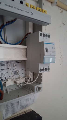

Nu zou mijn vraag er niet zijn als het er bij mij thuis hetzelfde uit zou zien. Ik heb een klein beetje verstand van elektrische schakeling, maar ook niet heel super veel. Mijn situatie thuis is al volgt:
Meterkast:
http://i.imgur.com/417qCzl.jpg
http://i.imgur.com/lI5S7c7.jpg

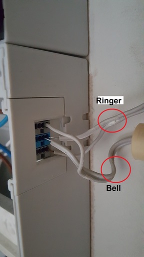

De aansluiting bij de meterkast:
http://i.imgur.com/7tQNEO7.jpg

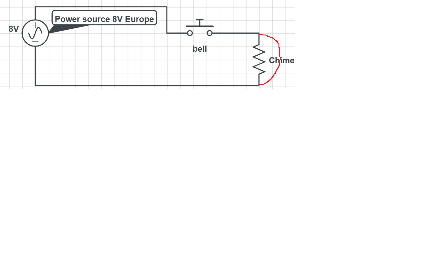

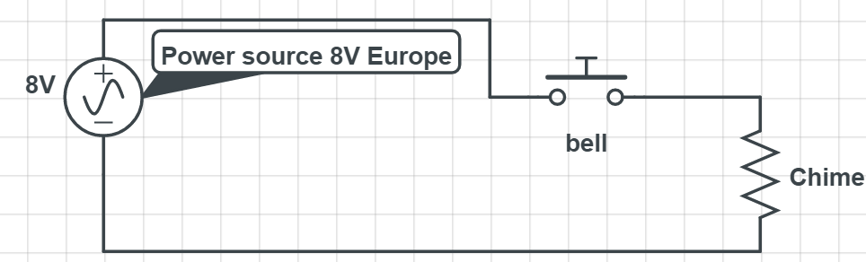

De elektrische schakeling. Zoals eerder gezegd ik ben hier geen held in dus het kan zijn dat het verkeerd staat. Maar dit is wat ik er vanuit op kon maken:
http://i.imgur.com/W5HXQJi.png
Kan iemand mij vertellen waar de aansluiting van de EU power kit precies moet? Ik denk zelf dit:
http://i.imgur.com/8QQUTMK.png
Ik weet niet of ik de installatie instructie nu goed heb begrepen of totaal verkeerd. Iemand die er meer verstand van heeft dan ik ziet het mogelijk direct, alleen ik niet.
Het zijn ook erg vage instrukties.
mij is ook niet duidelijk wat de bedoeling word.

Als ik het goed begrijp overbrug je dus de bel (met de draad zekering) zodat er buiten op de drukknop 8V~ komt te staan.
Volgens de handleiding heeft dat ding 8~24V ac nodig, maar daar staat ook weer wat vaags bij.
The wiring must be connected to a transformer with a voltage of 8VAC – 24VAC and an internal doorbell or resistor.
DC transformers and (therefore)most intercoms are not supported
Dus misschien bevat de draad zekering wel helemaal geen zekering maar een weerstand of zo...

Het is inderdaad een onduidelijke instructie. Maar het idee erachter is, wat ik begrijp, is dat er op de belknop (met camera en wifi module etc) continu spanning staat.
Dit zou nog wel eens de oplossing kunnen zijn.
Ik weet ook niet precies wat er in die rode draad zit. Maar als ik de deurbel binnen heb ga ik jouw oplossing proberen.

Kwartje is gevallen denk ik; Als het de bedoeling is om contant voeding op de nieuwe drukknop te krijgen vanaf je beltrafo is het voor jouw nog simpeler:
verwijder de draden naar de Bel die heb je niet meer nodig.
de draden ringer worden de voeding, haal de draad uit de blauwe aansluiting en plaats die in de bovenste grijze aansluiting.
als het werkt ben ik vooral benieuwd naar jouw ervaring met het geluid.

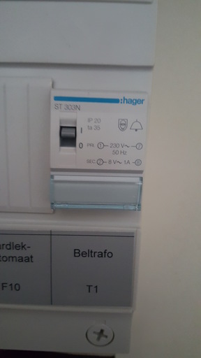

Ik heb nu ook Ring Pro en gebeld met mijn leverancier Wifimedia.
Mijn meterkast trafo is 12v/0,5A.
Het schijnt zo te zijn, dat 12VAC wel oke is, maar met 1 Ampere.
Maar achter op de oranje sticker van de bel staat: Minimaal 16VAC-24VAC nodig!?
Die is niet bij Gamma of Praxis of andere webwinkels te krijgen?

Late reactie, maar ik heb hem ook gekocht. Heb ook een 8V beltrafo in m'n meterkast. Ik ben een leek, maar ik begrijp dus dat je min 16V trafo nodig hebt... Werkt die van jou wel gewoon op je 8V?
Het systeem moet als eerder gezegd op 8-24 VAC werken, dus jouw 8 volt beltrafo zou ook geschikt moeten zijn.
Op 2 februari 2017 08:27:34 schreef T-sec:
Niet dus. De Ring video Pro moet een 16-24 VAC beltrafo hebben LINK
