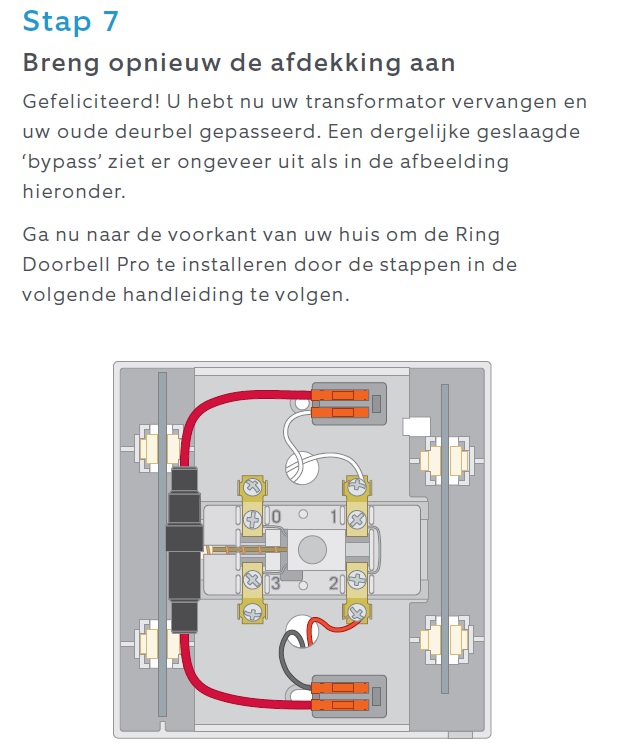

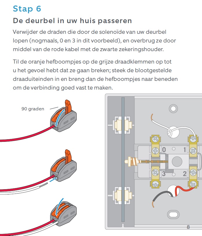

Ik heb vorige week mijn Ring Pro geïnstalleerd. Ik ben zeker geen expert op dit gebied, maar het is goed te doen. Mijn bevindingen:
- De deurbel wordt geleverd inclusief trafo, bypass en chime voor de bestaande interne bel. Dit dus omdat binnen de EU een andere voltage wordt gebruikt dan in de US.
- De trafo was in de meterkast eenvoudig te vervangen.
- De Bypass is nodig omdat de interne deurbel (waarschijnlijk) niet werkt vanwege het andere voltage. Met deze Bypass wordt de interne deurbel uitgeschakeld. Daarom zit in het EU pakket ook een Chime, als vervanger van de bel.
- Ik wilde wel graag de interne deurbel blijven gebruiken en heb die bypass er weer vanaf gehaald en de bel weer gewoon aangesloten. Hij doet het wel 'gewoon', maar geeft een continue brom. :( Waarschijnlijk door verkeerde voltage?

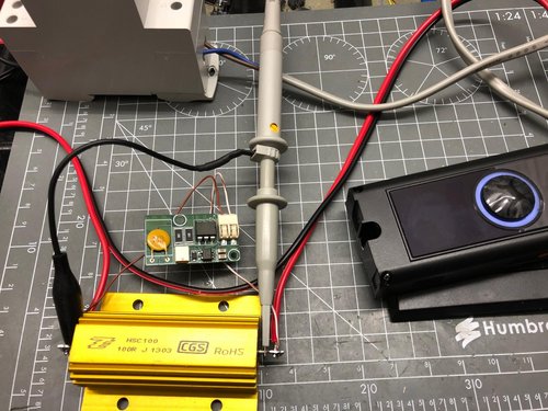

Ik heb er eens aan gemeten om te zien wat er gebeurt, maar dat is weinig, op het scopeplaatje kan je zien dat de spanning over dit mysterieuze kastje bijna 40mV rms is, wat mij betreft zou het er dan ook tussenuit kunnen en de mensen vertellen dat ze een draadje over het spoeltje van de bestaande bel moeten aanbrengen.
Maar toch leveren ze zo'n kastje mee met de nodige componenten, het moet een functie hebben maar welke?

Ik heb weinig info kunnen vinden over het bypass doosje van de Ring Pro deurbel, zelf dan maar onderzoeken en de resultaten zijn voor mij verrassend.
zoals Ring adviseert moet de bestaande deurbel overbrugd worden door twee draadjes in het bypass doosje te duwen waarna ze vast blijven zitten, zoals op het plaatje hieronder, maar dan met de bruine draad in de connector langs de witte draad.
Maar als je het zo aansluit dan werkt de bestaande (mechanische) bel niet meer, wat blijkt :
het bypass doosje op die manier aangesloten op de gaatjes in de zijkant "regelt" alleen dat er een polyfuse in serie komt tussen bel-trafo en RIng bel. Mocht er om wat voor reden kortsluiting ontstaan dan zal het bypass doosje de stroom onderbreken en verdere problemen voorkomen.
Polyfuse is een zekering die automatisch reset als de kortsluitstroom opgeheven is, op het plaatje hierboven de lichtbruine component met draadjes.
Het hele circuit wat op het printje zit wordt verder niet gebruikt, dat zou wel kunnen door de kleine connector aan de rechterkant te gebruiken, maar daar heeft Ring het niet over, de connector is afgeplakt en de stekker niet meegeleverd. Om toch verbinding te kunnen maken heb ik de bruine draad direct aan de gelijkrichter gesoldeerd, en op deze manier heb ik de witte en bruine draad eigenlijk op de kleine connector rechts aangesloten.
Met het circuit hierboven heb ik gecontroleerd of het werkt, met een variac aangesloten op de blauwe trafo kan ik de stroom door de 10E power weerstand regelen, in het circuit zit ook de bypass module. Als de stroom kleiner is dan zo'n 650mA blijft de bypass module geleiden, wordt de stroom groter dan zal plots de module de stroom onderbreken.
Als je de bypass module op deze manier over de bestaande bel zet en vervolgens in de Ring app instelt dat er een mechanische bel is aangesloten zal de Ring bel gedurende zo'n 300mS flink stroom trekken als er gebeld wordt. Die stroom zal in eerste instantie door de bypass module lopen waardoor die "open" gaat en de mechanische bel geactiveerd wordt, zowat de volle spanning van de beltrafo komt over de bel.
De Ring deurbel zelf krijgt op dat moment geen voedings-spanning, maar de Ring heeft een gangreserve van zo'n 40 seconden.
