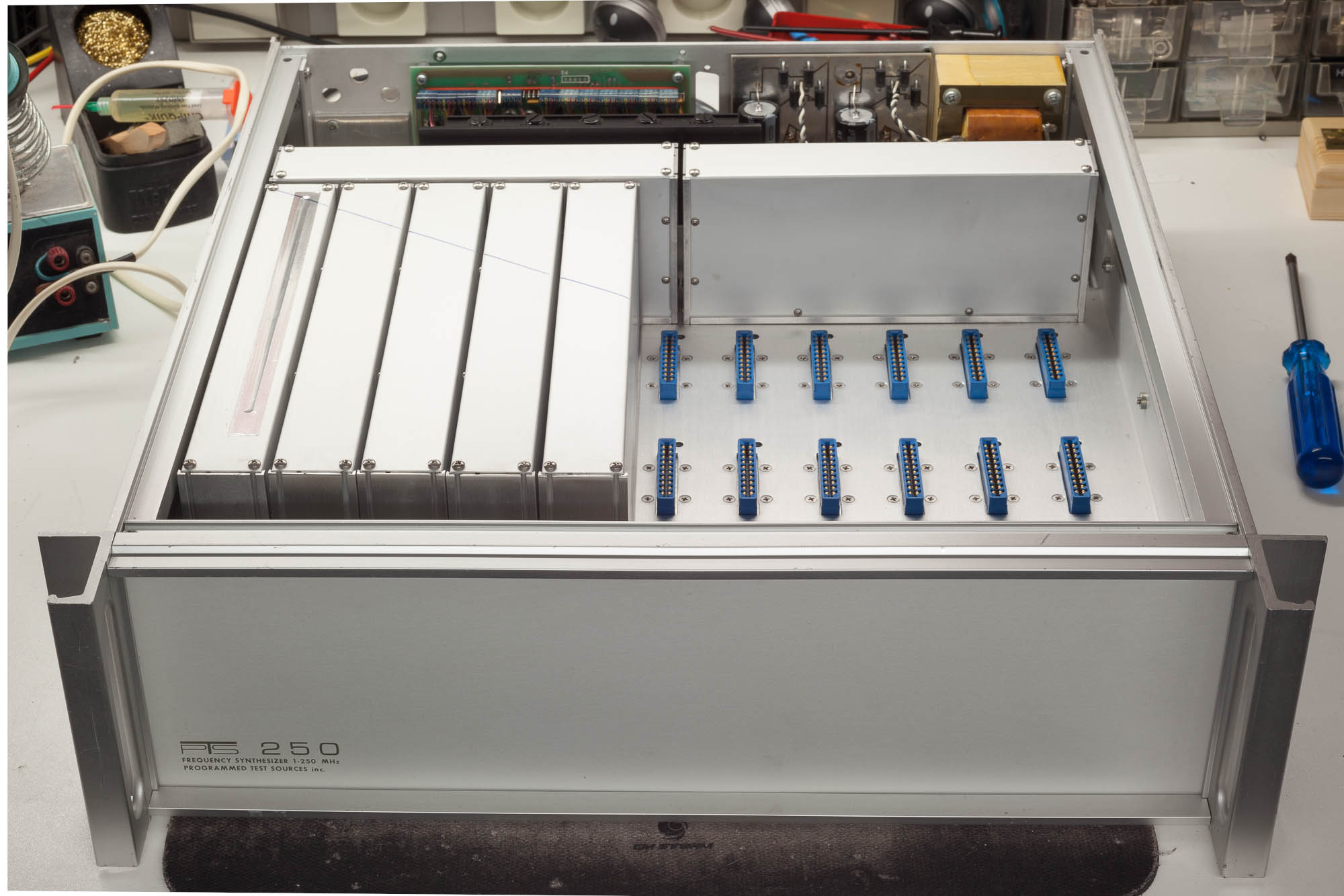

Deze synthesizers zijn prachtig, modulair, opgebouwd:
http://www.miedema.dyndns.org/co/2017/pts/IMG_9261_PTS250_voor-bovenkant-600pix.jpg
Een paar modulen zijn uniek (basis, I/O), maar de rest is hetzelfde. Hoe meer modulen in de kast, hoe hoger de frequentie resolutie wordt. De mijne kan ik instellen in stappen van 100kHz, als de kast vol zit wordt de kleinste frequentie stap 0,1Hz.

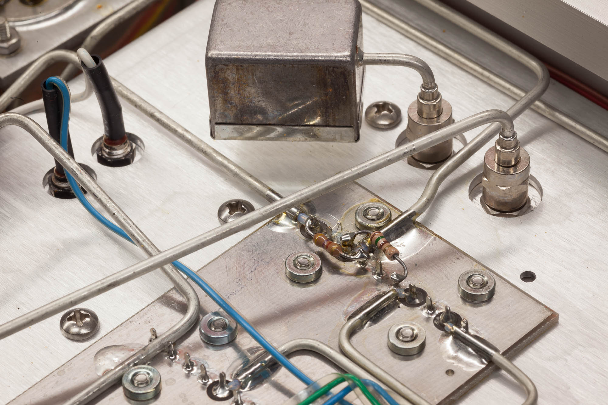

Overal staaltjes van hoogfrequent loodgieterswerk, zoals hier:
http://www.miedema.dyndns.org/co/2017/pts/IMG_9279_PTS250_RF-details-600pix.jpg

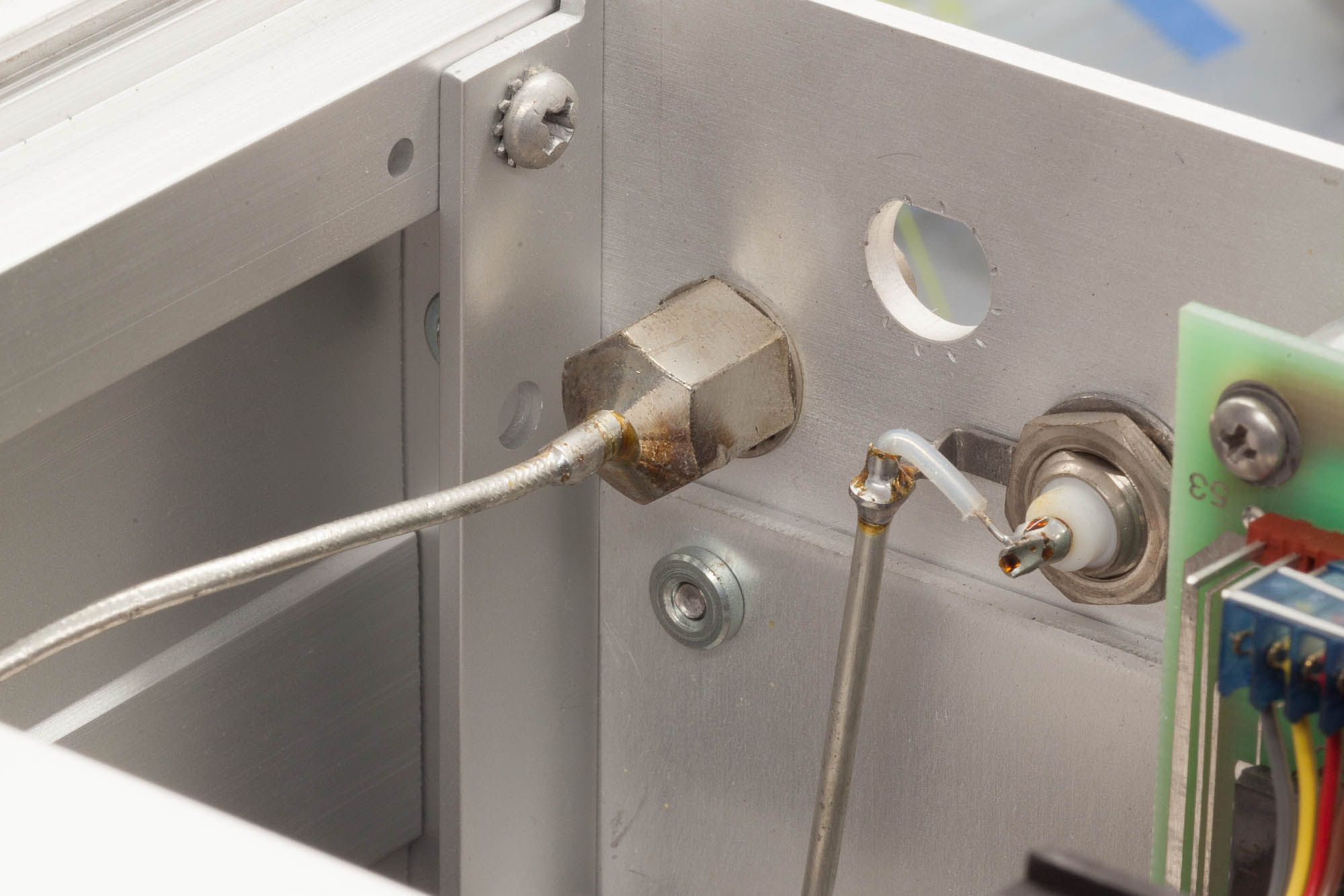

Ook hebben deze mannen een ander idee van een BNC aansluiten:
http://www.miedema.dyndns.org/co/2017/pts/IMG_9264_PTS160_100MHz-BNC-600pix.jpg
Vooral die linker, helemaal ingekapselde is wel erg sjiek.

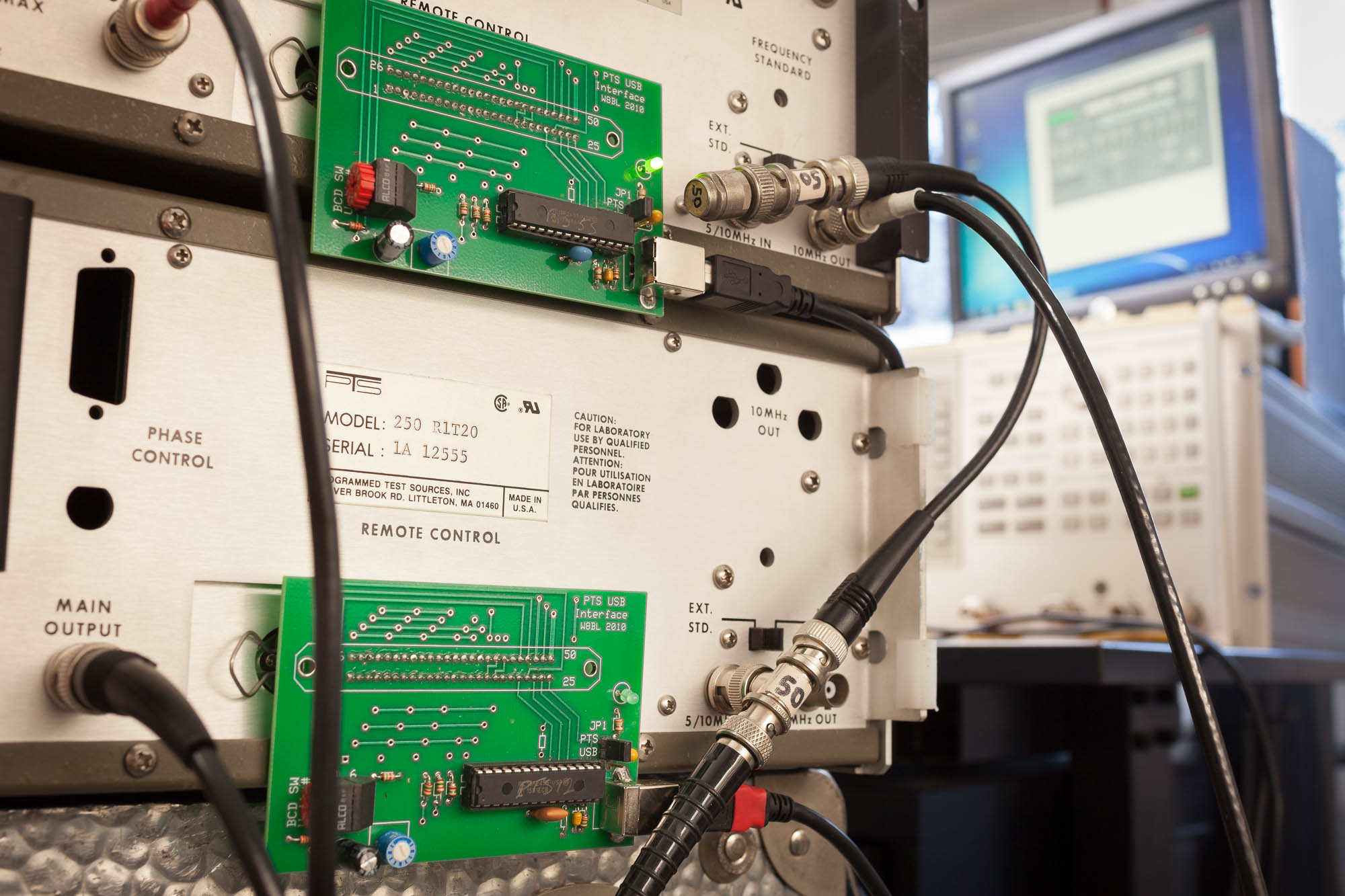

De aansturing is vrij simpel. Per module is er een BCD code om de frequentie in te stellen. Je kunt op de foto van de onderkant de flatcables zien die van de remote print naar de modulen lopen.
Aanvankelijk had ik gedacht dat het bedenken van een bediening hiervoor een leuk project zou zijn ergens in de toekomst.
Maar ik vond uit dat een Amerikaanse amateur al een PTS-USB interface gemaakt had.En hij verkocht ze voor $49,-. Die verleiding was te groot.
De interfaces achterop de synthesizers:
http://www.miedema.dyndns.org/co/2017/pts/IMG_9346_PTS160-PTS250-met-PTS-USB-interface-600pix.jpg

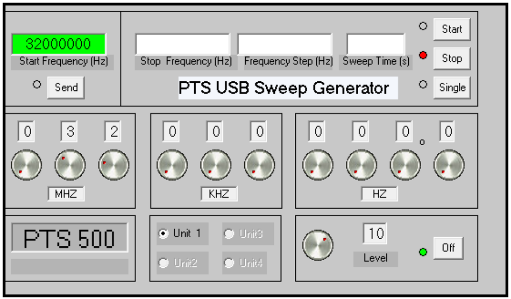

Instellen gaat met een simpel programmaatje:
http://www.miedema.dyndns.org/co/2017/pts/Virtual-PTS-screenshot-600pix.png
Elke interface kun je met het rode draaischakelaartje op de print een eigen adres geven, en je kunt ze dan apart instellen vanuit de interface.
Verder is de software tamelijk basic, maar het werkt :-)

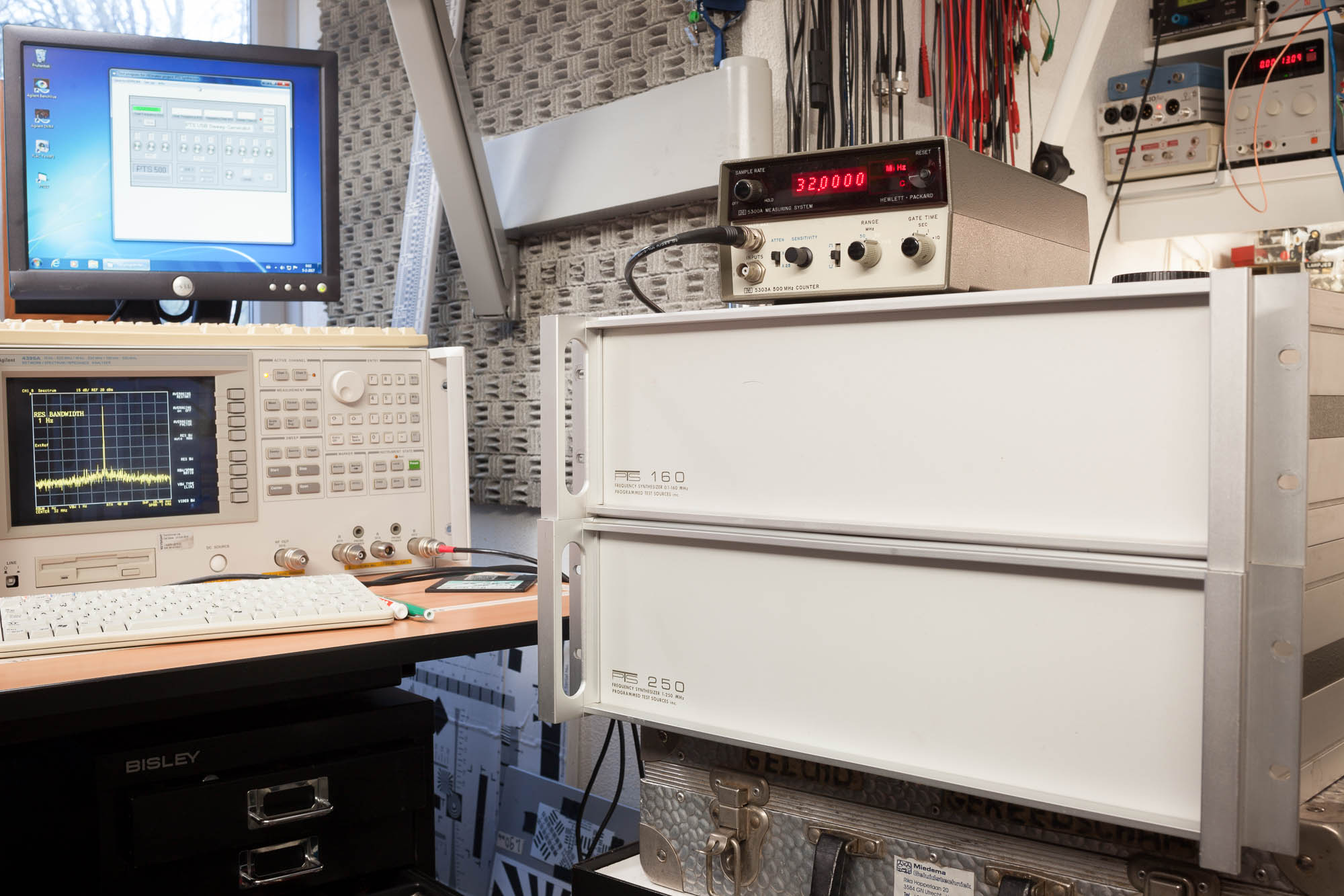

Een van mijn toepassingen van deze PTSen is het genereren van een 32MHz klok voor m'n VNWA, zodat ik die als precisie frequentiemeter kan gebruiken. (Met dank aan NKHteB voor de tip!)
http://www.miedema.dyndns.org/co/2017/pts/IMG_9345_PTS160-PTS250-getest-met-VNWA-600pix.jpg

Gertjan,
nog een enkele opmerking/aanvulling op de meting betreffende de PTS.
1. ik zie op de foto, dat je de counter 32 MHz laat uitlezen. Staat die aangesloten aan de uitgang naar de VNWA? Als je op de SA de ingang van je counter bekijkt, zie je soms ongewenste signalen. Vooral mijn Racal 1992 heeft juist in het gebied rond 30 MHz enkele "paaltjes". Mijn HP53131A is daar wel schoon.
Dit is bij rechtstreeks meten aan de ingang. Wat het vervolgens doet als je er 32 MHz instopt weet ik niet (reflecties?).
2. Als je bij de VNWA een marker plaatst, bijvoorbeeld in het midden, krijg je per sweep ook de info van de ingestelde te meten zaken (fase, freq. etc.). Maar dat komt dan wel op de plek waar nu je venster staat.
N.
miedema
Ha NKHteB,
1. Inderdaad staat dat countertje de externe clock voor de VNWA te controleren. Ik heb nooit gekeken wat er uit z'n ingang komt, maar ik had de PTS uitgang met een Owen splitter gesplitst tussen counter en VNWA. Met de 19dB isolatie tussen de splitter uitgangen denk ik niet dat de meting beïnvloedt kan zijn.
2. Ook de markers kun je verplaatsen. Bij mij staan ze standaard midden onder in de grijze balk. Makkelijker afleesbaar, en vervuilt het grafiek gedeelte niet.
Overigens meet ik 10MHz signalen nu gewoon met een 10MHz externe clock voor de VNWA. Zo sla je een conversie stap over, en dus ook de onzekerheid daarvan (VNWA klok: 10 x 16MHz external)
