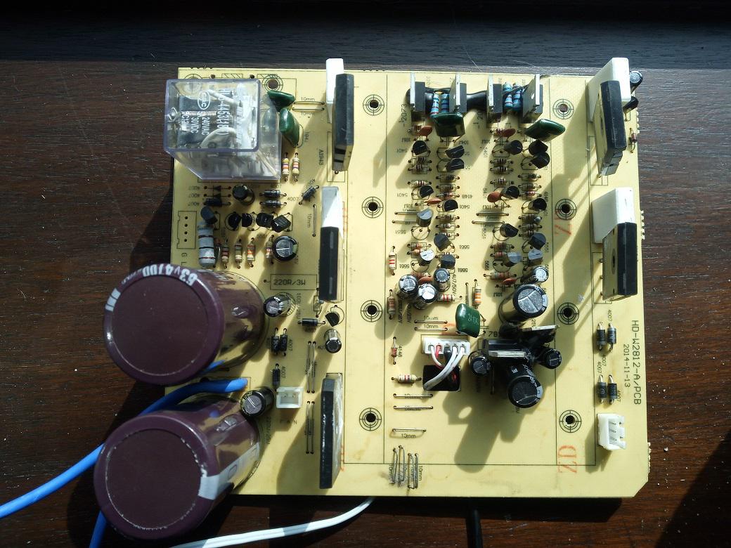

ik heb een versterkertje dat is aangesloten op een ringtrafo die in ruststand bromt,en ook wat gedempt speelt en dan ook met brom geluid erdoorheen, dit op beide kanalen. condensators stonden er een paar bol, die heb ik allemaal vervangen op de twee hele grote na. de spanning die ik meet vanaf de trafo is goed, 42volt.
iemand misschien hier meer ervaring mee, wat ik nu het beste kan doen
ik heb ook wat foto`s toegevoegd,

Bromt de versterker ook met kortgesloten ingang?
Ja, dat had ik toevallig geprobeerd, blijft dan gewoon brommen

Dan zal er ergens een te hoge rimpel op de voedingsspanning staan. Dat kan door bijvoorbeeld een defecte elco of gelijkrichtdiode. Heb je iets om te meten?
Ja, ik heb een multimeter, alle elco's zijn nieuw, alleen die hele grote van 63v 4700 uf niet,en op die elco's staat meteen de spanning vanuit de ringtrafo,

Dat is niet gezond. Je zult bedoelen dat ze gelijk na de gelijkrichter staan. Wat voor spanningen meet je op die elco's? Zowel AC als DC?
Zonder scope gaat het lastig maar je zou op het AC bereik van de multimeter wel de rimpelspanning op de beide elco's kunnen meten. Meestal zijn de niet kapot bij zo'n jonge versterker, maar dan heb je een begin. Zo te zien komt de amp uit een bestaand apparaat wat ooit wel goed gewerkt heeft?
hangt de massa van de audio ingang ook op het sterpunt van de massa? dat ligt doorgaans tussen de 2 elco's waar veel sporen vanuit vertrekken.

ik heb op de elco`s gemeten,
op 1 meet ik 0.0 v ac op 2 meet ik 18v ac
op 1 meet ik 57v dc op 2 meet ik 37v dc
de blauwe draden van de ringtrafo gaan naar de gelijkrichter,
de zwarte van de ringtrafo gaat naar de elco`s
mvg
rob
de massa van de audio ingang loopt ook naar deze grote elco`s
deze versterker komt uit een hele grote bleutooth speaker met mengpaneeltje erop, en heeft altijd gewerkt volgens de vorige eigenaar

De elco waar je 18vAC meet is rot (da's de rimpel die je meet)

Zou ook een van de gelijkrichters kunnen zijn, maar ik weet niet hoe de boel geschakeld is...
er zit een gelijkrichter in en wat losse diode`s (4 stuks) , die in verbinding staan met de grote elco`s. bedoel je dan slechte diode`s of de gelijkrichter. die diode`s (1n4007) heb ik wel liggen , kan ze wel mee vervangen.
Die gele is de gelijkrichter, daar zitten 4 diodes in waarvan er 1 stuk of slecht kan zijn.
Als vervanging zijn 4 stuks 1N4007 vermoedelijk te licht, max 1 ampere.
Wat staat er op die gelijkrichter?
Uit welk typenr versterker komt die print?
Gelijkrichter is: T20xb60 , ik wilde de kleine diode's die in de buurt staan vervangen, dat zijn 1n4007 , die t20xb60, kan daar een ander type voor in de plaats zetten, deze is namelijk vrij zeldzaam, mvg
Hij is wel heel wat steviger dan een 1N4007 als we het over de stroom hebben.
Je kan de bruggelijkrichter eruit solderen en nameten.
Zomaar in de buurt diodes vervangen, kan eindigen in kapot-repareren.
Is dus geen goed idee, eerst meten op de "diodestand" van je meter!

De rimpel is die gemeten op de pennen van de elco's, om zeker te zijn dat een van de pennen niet los in de tin zit?.
Omdat de trafo ook bromt, ga ik voor een defecte diode in de gelijkrichterbrug. Er loopt dan een gelijkstroomcomponent door de trafo, waardoor de kern eerder verzadigd raakt.
