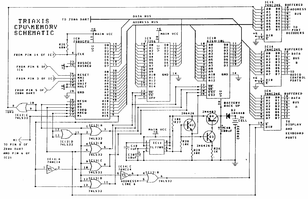

Ik heb een Mesa Boogie Triaxis preamp ter reparatie aangeboden gekregen.
Het probleem met deze unit is dat de instellingen niet gewijzigd kunnen worden door zowel de knoppen op de voorkant, als mede door een MIDI controller. Het lijkt wel of dat hij in een soort van Freeze mode staat.
Hier is het enige schema wat ik kan vinden: http://schematicheaven.net/boogieamps/boogie_triaxis.pdf
Helaas niet helemaal compleet. Dus mocht iemand het originele complete schema hebben, dan hou ik me graag aanbevolen.
Maar inmiddels de unit bekeken van binnen en ik zie in het eerste oogpunt geen gekke dingen. Vervolgens de 7805 en 7905 spanningsregelaars gemeten, en hier komen netjes +5V en -5V uit. Echter wordt de 7805 best heet. 60 graden ten opzichte van de 40 graden van de 7905. Zijn dit normale temperaturen voor het alleen voeden van wat ic'tjes?

Tijdens het meten van de 555 timer maakte ik even contact tussen 2 pinnen (ik meen 2 en 3) en toen veranderde de preset weer wel. En deze is nu ook niet meer gewijzigd. Wel apart opzich.
Ik ben er ook al achter dat de voeding van het digitale stuk niet van de eerder aangegeven 7805 komt, maar van een LM323. En deze zit netjes op de koelribben. Dus voorgaand "probleem" laat ik even los.

Ik heb zojuist de twee verdachte elco's langs de lm323 vervangen, maar dit gaf geen resultaat. Het probleem blijft zich voordoen.
Wel merk ik op, dat wanneer ik (per ongeluk).
2 pinnen van ic4 kortsluit, dat dan mijn settings wel veranderen. IC 4 is een 74ls245. Nu zorgt dat IC toch enkel voor dat ik data van Port A naar Port B kan sluizen, of juist van Port B naar Port A?! Echter snap ik de toepassing niet helemaal als ik enkel knoppen wil uitlezen. Maar wellicht als ik deze schakeling beter kan begrijpen, wordt het storing zoeken makkelijker. Iemand een idee hoe dit IC, of beter gezegd, hoe deze schakeling werkt zodat de druktoetsen op het front kunnen worden uitgelezen?

Misschien een hele rare/stomme vraag, maar ik ben even de draad kwijt.
Maar ik wil traceren wat waar het enable signaal vandaan komt op pin 19 van een 74LS245 die voor de connector van mijn keypad zit. Dit stuk staat niet op het schema. Nu ben ik aan het doorpiepen met mijn multimeter. Nu sloeg hij aan wanneer ik mijn + meetpen op pin 19 zet en de - pen op de kathode van diode D2 zet. Maar de meter geeft wel OL aan. Wanneer ik de meter gewoon op ohm zet, geeft deze een weerstandswaarde aan van -16Mohm.
Wanneer ik de pennen omdraai, meet ik 51,5Mohm.
Vraag, waarom piept mijn meter als ik geen 0,1ohm heb? Heeft dit te maken met een negatieve weerstandswaarde?
En hoe is het mogelijk om een negatieve waarde te meten?

Nu kan ik nog wel wat hulp gebruiken bij het doormeten van digitale circuits. Maar ik ben begonnen bij het D-flip flop IC (IC43) voor de aansturing van de buttons op het front panel. Omdat dit stukje schema niet compleet was, heb ik een klein stukje voor het beeldvorming erbij getekend.
Ik zie op alle inputs "een" data signaal. Nu hangt de OE aan gnd. En als ik het goed begrijp zou op elke opgaande flank van de CP, de uitgang hoog worden. Maar nu meet ik een constante hoge waarde op de CP pin. En deze komt weer van een 3-8 decoder van de port decoder schakeling. Voor een correcte werking zou ik hier pulsen moeten verwachten in plaats van een constante hoge waarde.

Het is me gelukt om presets te veranderen.
Ik ging het data signaal meten van de databus met mijn scoop en tot mijn verbazing begonnen de knoppen te werken toen ik mijn probe even op pin 39 of 38 van IC5 (Z80ADART) hield. Toen ik dit deed, merkte ik dat ik presets kon wijzigen.
Wanneer ik echter op Program/Channel of de Exit knop druk, loopt het weer vast.
Net opnieuw getest. Het apparaat krijg ik ook uit de 'freeze' mode als ik contact maak met een klein schroevendraaiertje op pin 38 of 39.
Dus de scope staat hier volgens mij los van.
Ik heb IC5 net uit de socket gehaald om te zien of de poten geoxideerd waren. Dat was niet zichtbaar maar ik heb de pootjes wel extra schoongemaakt. Geen resultaat.
Heeft iemand van jullie toevallig een idee wat dit zou kunnen zijn? Zou het een GND-probleem kunnen zijn?

Bingo!
Tot zover lijkt het probleem opgelost. Het apparaat reageert weer op alle knoppen en op mijn midi footcontroller.
Een defect Z80ADART IC was het probleem.
Roland van Leusden
Mooi dat je het nog even laat weten, achteraf wel logisch aangezien midi het ook niet deed wat los staat van de drukknoppen.
