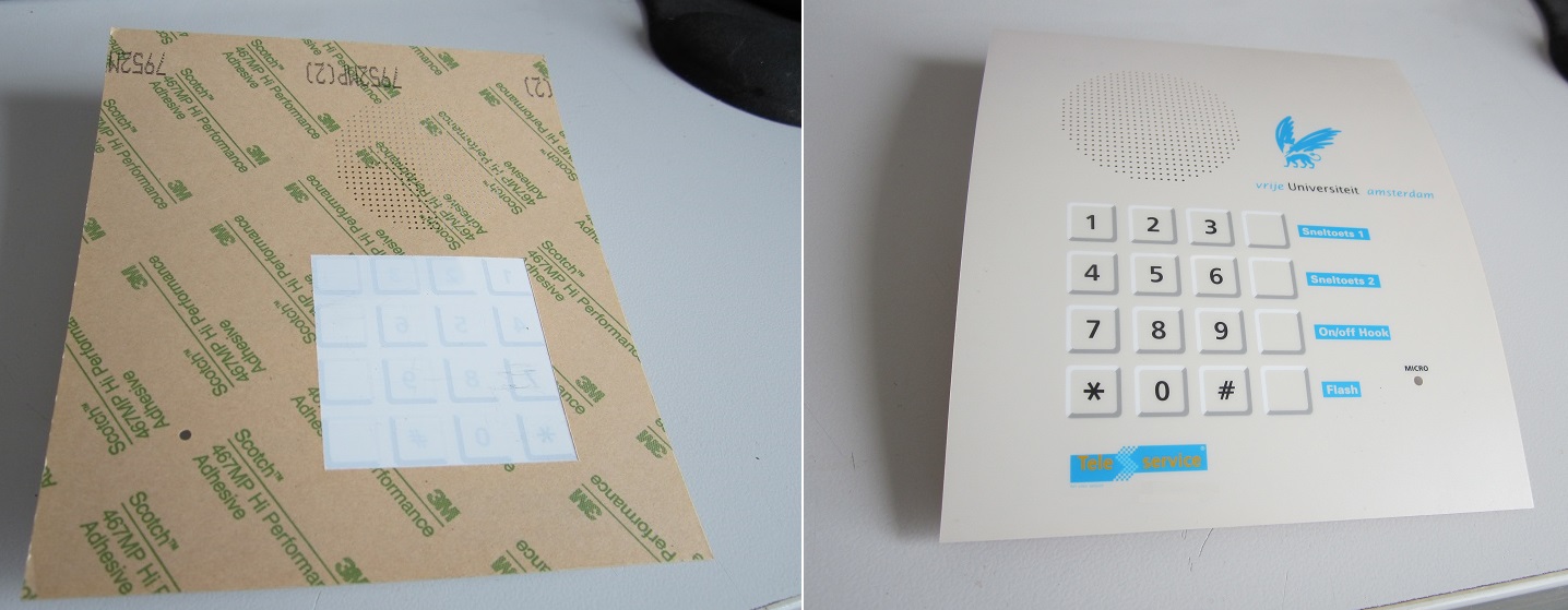

Hoi allen,
ik ben hier vrij onverwacht in een project gevallen dat zodanig groeit dat de aanpak ervan een beetje professioneler zal moeten aanpakken.
Om het kort te houden : ik zou een behuizing moeten kunnen voorzien van
een folie toetsenbord, met een uitsparing voor een grafische LCD.
Ik vind hier en daar wel een website waar ze dit aanbieden, maar mss hebben
jullie meer tips over hoe het ontwerpen van zoiets vlot kan verlopen?
alvast bedankt.
foto ter illustratie.

Op 30 maart 2020 14:54:25 schreef Arco:
Folie kun je zelf ontwerpen of laten doen. Folie is gewoon een zelfklevende frontfolie.
Voorbeeld van een handsfree telefoon fron:[bijlage]
Mooi Arco
Maar hoe krijg je die verhogingen in deze folie? Of is het gezichtsbedrog op de foto en dat je werkt (print) met "schaduwen" ?
Zitten geen verhoginen in, gewoon vlakdruk.
(je kunt ze wel met 'bobbels' laten maken, maar die zijn minder stevig bij veelvuldig gebruik)

Er zijn diverse bedrijven die frontfolies kunnen drukken, bijv nlw bedrijven of frontfolies.com.
Folie zit gewoon op een pvc behuizing, print met afstandsbusjes.
(De standaard B3F switches van Omron zijn 7mm hoog en net iets hoger als een 16x2 lcd display...)

Op 30 maart 2020 23:42:41 schreef Arco:
De schakelaars en lcd komen aan de achterzijde van de print, dus die kan dicht op de kast zitten (dikker als 3mm is dat eigenlijk nooit), dus 7mm gaat prima.
Laat je het display dan door het deksel vallen dus het display ook strak tegen de folie aan?
Nee, zit wat ruimte tussen, dan kan de boel 'ademen'.
Als je het display strak tegen de folie aan zet kan daar vocht tussen gaan zitten uit de lucht, en da's een heel lelijk gezicht.
ik heb ook nog een vraagje: bij die tactical switches, hoe groot is het gat in de kunstof behuizing ? hoe groter het gat, hoe flexibeler de folie zich gedraagt.
Gaten zijn meestal iets van 9mm, hartsafstand tussen toetsen 15 tot 17.5mm)
Je moet wel vragen of ze het hele toetsenvlak (en het displayvenster ook uiteraard) vrij houden van lijm.
Als er lijm op het toetsenvlak zit, gaan de switches 'smakkende' geluiden maken bij loslaten. (en 't trekt ook onnodig stof aan)
