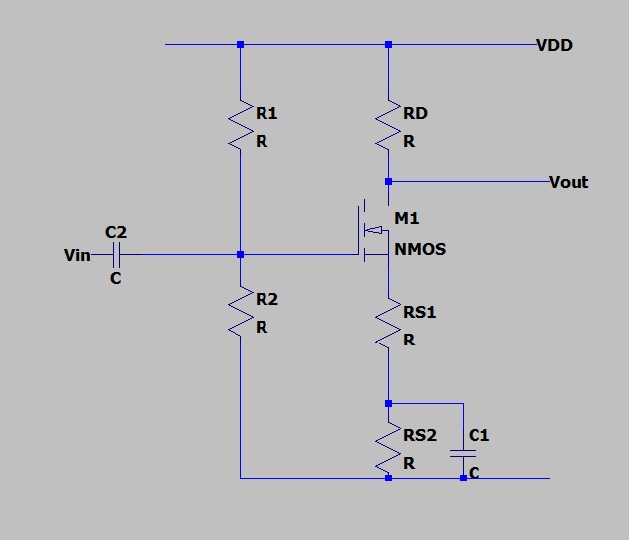

Goededag,
Ik had een vraag over de versterking bepalen van dit circuit met de gevens die ik gekregen heb.
Ik heb mijn twijfels ofdat met deze gegevens het mogelijk is om dit te kunnen bepalen. de formule die ik gebruik:
Av=-(RD//rd)/(RS1+1/gm+RS2)
omdat Cs2 gelijk aan 0 is vervalt RS2 dus:
Av=-(RD//rd)/(RS1+1/gm)
Maar omdat RD veel kleiner zou moeten zijn dan rd en rs1 niet bekent is zou dit niet berekent kunnen worden.
Ik hoop dat iemand mij kan uitleggen of ik hier iets over het hoofd zie.
gegevens:
rd = 50kohm; Gm = 15mS.
Neem aan dat C1 zo gekozen is dat bij AC de weerstand heel klein is.
Gevraagd: bereken het klein signaal spanning versterking.
Ik zie in je formules staan: (RD//rd)
Ik ga er vanuit dat je de vervangingsweerstand wil weten van de parallelschakeling van twee weerstanden nl RD en rd.
Daar is een formule voor. Die weet je vast wel.
Voor RD neem je een redelijke waarde bijv 1 kiloohm.
Voor rd neem je een flink hogere waarde dan die eerder gekozen 1kiloohm van RD. Dan reken je de vervangingsweerstand uit.
Wat wordt die waarde? Wat gebeurt er met die waarde als je rd nog flink wat hoger neemt?
Ik zie in je formules wel RS1, maar niet rs1, dus met die deelvraag kan ik niks.
Av = rd/(1/gm+Rs1)
Av = 50 kΩ/((1/15mS)+Rs1)
Av = 50 kΩ/(66.7Ω+Rs1)
Hoe lager Rs1, hoe hoger de versterking, maximaal als Rs1 = 0Ω , ongeveer 750 keer.
RES waarom wordt in jouw formule RD weggelaten en alleen rd gebruikt, bij circuits zonde RS2 en C is Av -RD/RS1 volgens mijn boek.
Steeds maar hebben jullie het over Rd. Ik kan hem niet vinden. Kan iemand me helpen?
Over Rd zag ik nog niks, wel over RD en rd :)
Waarbij RD wel in het schema voorkomt maar rd niet.
Ik snap het dus evenmin, ofschoon op een andere manier, misschien...
Zou RD de fixe weerstand zijn, en rd de impedantie van de MosFet?
Wel volg ik T/S graag in de stelling dat er niets zinnigs kan gezegd of berekend worden zolang RS1 niet gekend is.

Kleine rd is de drainimpedantie van de mosfet. Dat volgt uit de deelformule (RD//rd). Voor de rest is het voor mij ook duister.

Eén manier om dit gemakkelijk te doen is: neem een sourcespanning Us aan, bereken daaruit de source- en dus de drainstroom (die zijn gelijk), daaruit weer de uitgangsspanning, en bepaal via Ugs ook de ingangsspanning. De versterking is dan te berekenen uit Uu/Ui.
Het kan daarbij handig zijn de stroombron met rd om te zetten naar een spanningsbron met rd, omdat dan alle weerstanden gewoon in serie komen.

Intussen lukt het me maar niet, dezelfde formule te krijgen die @TS toont.
Mijn uitkomst komt wél overeen met de resultaten in de sim (waarbij ik de FET voorstel door een gestuurde stroombron Gm, parallel aan een inwendige weerstand rd).
Ik ga er nu van uit dat de excellente Moldaviër van gisteren geen blaam treft. :)
Ik heb het rekenschema gebruikt dat ik hierboven zelf voorstelde: ga uit van Us, en reken dan Ui en Uu uit. Het quotiënt van beide is A.
De gestuurde stroombron reken ik hierbij om in een gestuurde spanningsbron van Um= Gm·rd·Ugs; dus Um= µ·Ugs. rd komt dan in serie.
(µ is de versterkingsfactor van de ('losse') FET)
Ik krijg:
Is = Us/Rs
Um = Is·(Rd+rd+Rs) [want alle weerstanden staan dan in serie] [Um heeft 'de plus omlaag']
Ugs= Um/(Gm·rd)
Ui = Ugs + Us
Uu = −Is·Rd
uitgewerkt komt er dan:
                    G·rd·Rd                  µ·Rd
A= Uu/Ui= − ---------------------- = − ------------------
            G·rd·Rs + Rd + rd + Rs     µ·Rs + Rd + rd + Rs
Deze uitkomst kunnen we nog vereenvoudigen voor twee veel voorkomende praktijkgevallen.
Rekenen we met Rs= 0. dan gaat de uitdrukking over in A= −G·(Rd//rd). 1
Gebruiken we Rd en Rs, maar stellen we G·rd (= µ) zeer groot, dan gaat de uitdrukking in de limiet over in A= −Rd/Rs.
1 Strikt genomen moeten we hier Rs= 0 als limietgeval zien, omdat mijn berekening uitgaat van een waarde voor Us die feitelijk niet nul mag zijn. Of je kunt een andere berekeningswijze kiezen. ;)
Deze regel ontgaat mij. Je zet eerst een stroombron Is (= Id) met parallelweerstand rd om in een spanningsbron Um = Gm*rd met serieweerstand rd. Dit is een fictieve spanningsbron die alleen betekenis heeft in de drainkring maar niet daarbuiten. Er geldt in die kring Um = Is*(Rd+rd). Je maakt er echter stiekem een grotere stroomkring van met Um als spanningsbron en de 3 weerstanden in serie.
Terzijde, in de laatste noemer is een Rd foetsie.
EDIT: Afgezien daarvan klopt je uitdrukking voor A gewoon. De door TS aangehaalde formule is hoe dan ook een benadering. Deze houdt er geen rekening mee dat een verandering van Ud weer doorwerkt (via een verandering van Is) in een verandering van Us. Kennelijk lees ik in je afleiding iets op een ander manier dan je bedoeld hebt. Ik geloof het verder wel en kijk niet nog eens naar je afleiding.
Dat moet het effect van het laatste glas Tokaj geweest zijn. Nu toegevoegd, dank je!
Dat gedeelte is zonder plaatje mogelijk ook voor @TS nog onduidelijk; zie hieronder.
De spanningsbron met serie-rd is equivalent aan de stroombron met parallel-rd, en is een handige manier om Is te gebruiken om de spanningen over de FET en Rd te vinden.
Um is werkelijk gelijk aan Is maal de som van de drie weerstanden:
Doordat we weten dat de FET zich zo in móet stellen dat dit waar is, volgt daaruit Ugs en dus Ui.
Sommige lezers zullen zich verbazen over de massa (eigenlijk aarde)-tekens bovenin het schema. Realiseer je dat dit kleinsignaalschema's zijn. Omdat op de voeding geen signaalspanning staat, is de voeding voor het signaal hetzelfde als massa. De drainweerstand zit voor het signaal dus tussen de drain en massa.
Nog iets wat misschien niet voor iedereen oude koek is: de spanning Um is in de échte FET natuurlijk niet aanwezig! Maar dat geldt ook voor de stroom Im, die is er ook niet in het echt.
De spanning over de FET is Um verminderd met de spanning over rd (rechts), en de stroom door de FET is Im verminderd met de stroom door rd (midden).
