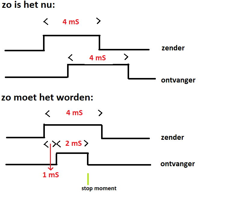

Zit er ergens wat gespiegeld moet je misschien de poort assignment in de tabellen omdraaien of het bitmask omdraaien maar dat is simpel.
Er moet ergens nog wat synchronisatie worden toegevoegd om iedere scan de boel te triggeren.
Maar eigenlijk heb je geen ISR nodig. In jouw geval is er een tegenoverliggende print die de IR leds van boven naar beneden aanstuurt daarmee moet de ontvanger precies gesynchroniseerd worden.
Welke controller doet dat aansturen? Ik neem aan je hoofprocessor die alle borden straks leest?
Trigger je nu maar 1-malig ieder bord (per 24 bits) en laat je dan de zender en ontvanger op vrijloop de boel inlezen?
Als je dat doet krijg je straks wat fading effecten en moet je een kleine dode tijd tussen het zenden/inlezen bouwen. Of in het midden van de IR zenderpuls een sample nemen. DWZ als de zender 4ms de led aanzet moet je op de ontvanger na 2ms beginnen te lezen en dan de intervallen 4ms maken.
Op 27 juli 2020 20:54:53 schreef henri62:
nog niet alles volledig en begrijpend gelezen, maar dit hierboven is exact
hoe het nu gaat.
ik zal morgen eens de volledige code posten.

ik heb nu een software fout ontdekt in mijn op zet waardoor een en ander niet goed kan werken.
voor het voorbeeld neem ik 1x IR zender (TSAL) en 1x IR ontvanger (TSOP) die fysiek tegen over elkaar staan.
hoe het nu is:
- de zender stuurt 4mS lang de TSAL aan.
- de ontvanger kijk 4mS lang of hij licht of donker is (1 of 0)
daar begint hij mee op het midden v/d TSAL puls (heb ik zo geprogd)
maar dat betekent dat hij na het einde v/d TSAL pulse nog steeds 2 mS
kijkt of hij licht of donker is. dit geeft foutieve waardes.
hoe het moet zijn:
- de ontvanger kijkt dan van 1 tot 3 mS of hij licht of donker is.
maar ik zie even niet hoe ik dit in de geposte code moet aanpassen ? het start moment op 1mS is geen probleem (heb ik nu ook al (op 2mS)) maar het stop moment bij 3 mS is wel een probleem.
kan iemand mij hier mee op weg helpen ?
bedankt.
even een plaatje bij gevoegd ter verduidelijking.
ik moet dat stop moment in mijn code zien te verwerken (groene lijn)
