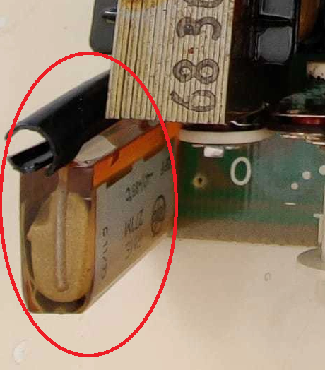

Als onderdeel van een electrische accumulatie verwarming (ondertussen 40 jaar oud) is een onderdeel van de oplaadregeling stuk gegaan, nl. een AEG Elfamatik B1. In combinatie met een buiten sensor en een aparte tijdsklok is dit toestel verantwoordelijk om de inwendige temperataar van de verwarmingstoestelen tijdens de laadcyclus ('s nachts) te meten en onder meer controle te houden.
De verwarmingstoestelen in huis hebben maar 3 laadstanden en de AEG Elfamatik B1 zorgt voor een extra fine-tuning van de hoeveel energie die effectief zal worden bijgeladen tijdens de nacht. Zo staat een verwarmingstoestel bv. op stand 1 tijdens de hele herfst / winter periode, maar hierdoor zal het toestel vanwege de buitensensor in de koude winter maanden toch meer opladen dan tijdens de warmere nachten in de herfst.
Ondertussen zijn we aan het troubleshooten gegaan gezien we toch een zekere kennis van electronica hebben. Eén van de zekering was doorgebrand en die oorzaak hebben we kunnen terugleiden tot een condensator die over de ingangsspanning stond van één van de transformators. Die vervangen en op deze manier is de kortsluiting die we eerst hadden op het bord opgelost, maar lijkt het nog niet te werken.
Morgen ga ik het schema eens trachten uit te tekenen want veel componenten staan er niet echt op dus dat zou nog wel moeten lukken. Echter staan er twee metalen buisjes op de print, met een hoogspanningsstickers erop.
Op de achterkant van de print is dit rechtsboven.
Mjin vraag is of iemand een idee heeft wat er in die metalen buizen zou zitten? Zijn die misschien bedoeld als koelvinnen voor een triac of vermogenstransitor?
Nooit gezien, maar vermoedelijk inderdaad "antieke" Triac's of thyristoren. Het zal uit de schakeling wel blijken. Een neonlampje als diac heb ik wel vaker gezien.

Ik zou eerst de print in het midden goed schoon maken en alle soldeer verbindingen controleren want dat is een puinhoop
Die buisjes zijn koelprofielen en wat voor halfgeleiders er in zitten
Zijn er nog meer printen met elektronica in het systeem ?
Henk.

Goeie tip! Het lamp zou al wel enkele jaren niet meer gebrand hebben dus hadden we ondertussen al wel eraf gesoldeerd. Dit zal ik es verder bekijken.

In het geheel zit er ook nog wel een andere component nl. AEG Laadtijdverschuiver ZW1 (832672351) die deze aanstuurt. Dat gedeelte lijkt nog OK te zijn, en geeft ook de nodige stuurspanning/stroom naar de print die we proberen te maken.

Ik zie ook nog een Rifa...(linksonder foto1, die in ieder geval vervangen)
Wat is de binnendiameter van de buisjes?
Die staat inderdaad als volgende op de lijst om vervangen te worden. Binnendiameter van die buisjes is 13mm.

Lijkt een gelakte print, die men met een staalborstel heeft geprobeerd te 'reinigen'...
Gelakte print inderdaad, daar zijn we niet zelf aan bezig geweest met een staalborstel.
Lukraak alles uitsolderen en los testen is een prima methode.
Als je nog meer schade wilt aanrichten, de kanst op 'kapot repareren' is dan behoorlijk aanwezig, zeker bij een gecoate print.
