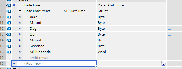

Hetgeen ik probeer te schrijven zit in de bijlage: ik krijg het gewoon niet voor elkaar om de indexen van het array op een normale manier te gebruiken in Step 7 V5.5....
