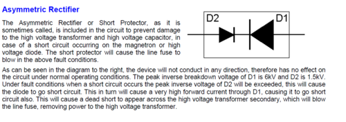

Die TS01 is zo te zien een bidirectionele diode, die kun je niet testen met een 9v batterij... (en waarschijnlijk ook niet mee kapot krijgen)
Spog2
Volgens http://diagramas.diagramasde.com/otros/Microwave%28Sharp%29%20Training… is de TS01 een Asymmetric Rectifier
Betekent dit dat ik er minstens 1,5kV (of 6kV in de andere richting) op moet zetten om hem in geleiding te krijgen?
Met de 9V batterij+220ohm meet ik in beide richtingen 0,00 uA.
Hij was in ieder geval in staat om de zekering op te blazen, wat zijn doel schijnt te zijn.

Als de diode met oogje stuk is gaat hij ofwel niet warmen,(oneindig, geen diode meer, gebeurt uiterst zelde) ofwel niet warmen en hard brommen (gebeurt heel vaak). Beide niet wat je omschrijft.
Als de diode met 2 stekkers stuk is. De overspanningsbeveiligingdiode. Dan zit die meestal in kortsluiting. Gezien die na een zekering plaatsen nog werkt zijn beide diodes niet stuk of verdachten qua oorzaak.

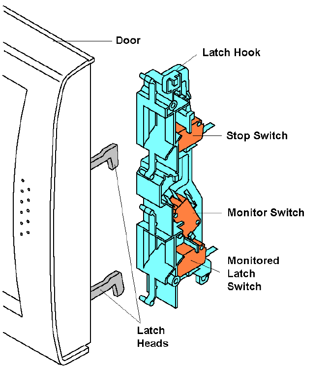

Wel heb ik eens kritisch naar de microswitches gekeken welke de deur bedient.
Als de deur gesloten wordt is er een kort moment dat de draaitafel draait. Dat is als de Monitor Switch (de middelste) ingedrukt is, terwijl de andere 2 switches iets later in komen.
Ik heb gezien dat die Monitor Switch erg 'op het randje' zit met zijn schakelmoment: dan blijft hij in NC stand en maakt kortsluiting via de 8A zekering als de Monitored Latch Switch sluit van NC naar OVEN, zie schema:
Momenteel functioneert de magnetron weer...
Maar als die 8A zekering er opnieuw uit knalt ga ik proberen die Monitor Switch iets eerder laten schakelen. De montage ziet er een beetje gammel uit, maar het lijkt alsof het zo hoort. Ik zou achter de switch iets kunnen plakken van 0,5 of 1 mm dikte.

Op 12 december 2021 22:57:23 schreef Spog2:
Nadat ik de trafo, de magnetronbuis en diodes had gecontroleerd bleek er niets afwijkends.Wel heb ik eens kritisch naar de microswitches gekeken welke de deur bedient.
Ik heb gezien dat die Monitor Switch erg 'op het randje' zit met zijn schakelmoment: dan blijft hij in NC stand en maakt kortsluiting via de 8A zekering als de Monitored Latch Switch sluit van NC naar OVEN, zie schema:[bijlage]Momenteel functioneert de magnetron weer...
Onlangs vloog wéér de 8A zekering voor de magnetron er uit.
Ik heb nu achter de Monitor Switch (=middelste) een strookje (geknipt uit een telefoonkaart) van ca 1mm dikte gelijmd, zodat hij iets eerder in komt.
Die telefoonkaart heb ik genomen omdat hij een ietwat geruwd oppervlak heeft, waarvan ik verwacht dat secondelijm goed hecht.

Ik weet voor 99% zeker dat het te laat inkomen van die microswitch de oorzaak is.
De microswitch moet verder naar voren komen, of de Latch Head zou verder naar achteren moeten komen.
Ik verwacht dat het probleem opgelost is door 1mm telefoonkaart tussen die microswitch en het montageframpje te lijmen. Dit leek me de eenvoudigste oplossing.
Als dat opgelijmde strookje niet op zijn plek blijft moet ik uitzien naar een ander montageframpje (of Latch Head). Die kan ik uit ander apparaat slopen, maar dat is wel veel sleutelwerk wat ik liever vermijd en er is geen garantie dat de vervanger wel OK is.
Overigens: nu ik dat blauwe montageframepje op de tekening goed bekijk lijkt hij met 3 schroeven vast te zitten: misschien zit daar wat speelruimte op zodat je het framepje iets kan verplaatsen.

Het vervangen van de Latch Head is een 10 min klusje, dat valt best mee.Ik vervang het meestal wel, daar je ook met magnetron stralen werkt en als het mechanisch niet goed schakelt bestaat er een kans dat oven blijft functioneren bij openen deur, dat wil je absoluut niet.. word je niet echt happy van..
