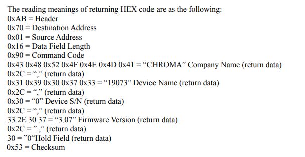

nu heb ik met het uitrekenen dit gevonden: ''Summing these values into two supplements, included data are DA + SA + Length + Data Field''
echter met wat proberen kom ik bij kleine commandos wel uit (zie bijlage)
maar met grotere en complexere commandos niet (zie bijlage)
de berekening die ik gebruik is alles bij elkaar optellen - de eerste en de laatste en dat geheel -256 en dat getal dec naar hec.

Het gaat hier om communicatie met een testapparaat. Deze vereist een checksum bij het zenden van commando's. Voor zover ik in de datasheet heb kunnen vinden is het niet mogelijk om deze checksum niet mee te sturen (dan doet het apparaat simpelweg niks).
Ik probeer dit in excel uit te dokteren zodat ik weet wat ik precies moet programeren in de PLC. Excel is alleen een tool hier om uit te vissen hoe het werkt.
@arco: Dit is volgensmij de formule die ik ook in excel gebruikt heb. Alles behalve de startbyte en de checksum bij elkaar optellen. Dat delen door 256 En dan de rest van die deling aftrekken van 255. Dan kom ik namelijk ook op 5 (dec) uit. Even voor het idee. De som is 1531 (dec) en de checksum zou 83 (dec) moeten zijn.

@High met henk: Het gaat dus niet om de omzetting van het een naar het ander. Het gaat om het berekenen van het checksum. Dat omrekenen zit er alleen maar in zodat excel de sommen juist uitvoert. (En ik de rekensommen wat intuïtiever kan lezen).
Dit is overgens het apparaat. Voor wie zelf de datasheet wilt checken. De commando's staan vanaf pagina 5-3.

@Arco, Die 83 is de checksum die volgens de datasheet hoort bij die string. Ik neem aan dat in de voorbeelden in de datsheet de checksum klopt (bij een handvol van die korte kom ik wel uit op wat het zou moeten zijn. In dit geval is het een reactie van de tester (zie bijlage)

Checksum klopt niet in het voorbeeld. Moet 0x05 zijn, niet 0x53...

De eerste parameter 0xAB (header) telt niet mee voor de checksum...
Haha hm, daar had ik nog niet bij stil gestaan... De header tel ik inderdaad niet mee, het is de optelsom van alles behalve de header en (uiteraard) de checksum want die ben je aan het berekenen.

het is gelukt!
