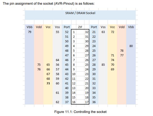

Van deze IC-tester ben ik "Ter leering ende vermaeck" aan het proberen de werking te doorgronden.
Omdat er allerlei typen IC's in getest moeten kunnen worden moet de "bepinning" van de ZIF socket flexibel zijn, niet alleen qua input / output , maar ook qua voedingsspanning (bijvoorbeeld het verschil tussen een 7400 en 7490), maar ook EPROM's die zelfs wel eens hogere spanningen nodig hebben op bijvoorbeeld de voedingspin(nen).
Ik heb de schakeling een beetje zitten bekijken en getekend , de pin van de ZIF socket is de "Probe".
Dan kan er via transistoren die pin naar GND/-xV getrokken worden (Vss), naar +5V (Vcc) of naar een hogere spanning (Vdd).
//Edit VSS is "Hard ground" dus hoe ze een Negatieve (-5V) spanning aanbieden moet ik nog even kijken.
Nu is het zo ontworpen dus ik twijfel niet aan de werking, er zijn er tientallen gebouwd (YouTube) maar wat ik "eng" vind is het deel naar de ingang van de ATMega, (via R en Zener). Stel ik zet +12V op een pin (EPROM) word de ingang van de ATMega dan via de R-Zener netjes op 5V1 gehouden ? En als die zener er ooit uit gaat is dat denk ik wel einde oefening van de ATMega ingang ?

Wat ik denk dat die uit jouw link doet is gewoon I/O pinnen aansturen zoals je in bv een arduino ook kunt doen. Je definieert pinnen als input of output. Dan kun je ze hoog/laag maken en dan lees je de bijbehorende output pin van het IC uit. Ik weet niet wat ze met Vcc doen. Ik vermoed iets van een mosfetdriver ofzo aansturen. Ik wilde optos gebruiken om de pinnen te isoleren van de processor.
Hij gebruikt meerdere pinnen.
1 Pin gebruiken ze als input / output , dit is gewoon een pin die data op het DUT kan zetten of teruglezen.
Dan gebruikt hij nog een paar andere pinnen om de voedings GND op bepaalde pinnen te kunnen zetten, of voedingsspanningen (via transistoren), die verschillend kunnen zijn.
Hier een overzichtje hoe ze het het doen :
Overigens heeft hij wel alle pinnen op de ATMega controller "door elkaar" gebruikt.
Mijn "C" kennis is te beperkt om dan te weten of je dan toch ineens een "Byte" in kunt lezen als de input lijnen "8 willekeurige" lijntjes zijn of moet je ze per stuk met "DigitalRead" binnen lepelen en er dan een Byte van maken ?
Mijn maag keert dan weer van de gedachte dat de eerste de beste bug volstaat om Vss01 en Vdd01 beide te activeren. Met alle vuurwerk vandien.

Dat kan inderdaad, maar dan zou je ook bijna geen H-Brug meer kunnen programmeren.
Overigens moet ik nog even kijken of die Vdd (stroom) begrensd is.

Je hebt 40 I/O pinnen die je gewoon direct manipuleert via het pin nummer zoals op de 40 pin connector achterop. En in BASIC ipv C. Het ding is min of meer ontworpen om hardware aan te sturen, niet als moderne homecomputer. De processor is een heel stuk krachtiger dan een arduino, hij draait op 480 MHz

Och... Hoe die I/O zit, is nauwelijks relevant.
Als je uit je DUT een 'byte' wilt halen (en om misverstanden te voorkomen definiëren dat maar even als 8 bits), kost je 1 regel C code (die natuurlijk wel voor elk DUT anders is).
Feitelijk bepaal je 8x of een bit 0 of 1 is (dat is niet moeilijk; je weet waar het in de AVR I/O zit, je AND dat met de juiste mask en je shift dat zodat jouw bit de LSB is) en dat vermenigvuldig met de 'waarde' in je te wensen byte - of je shift het daarheen (dat doe de compiler waarschijnlijk wel voor je als je vermenigvuldigt en met een klein beetje mazzel worden de 2 shifts ook nog compile-time samen genomen). Je hele meuk douw je in 1 OR en zie daar: de byte die je had willen lezen. Wat je over houdt is worst-case een AND en een SHIFT per bit. En 7 ORs. Qua processing is dat doorgaans prima te overzien.
Een bitwise-read zal wat duurder zijn vanwege de overhead van function calls - en dat je de compiler waarschijnlijk wat 'optimize' mogelijkheden ontneemt.
ga je dat ook in Basic niet oplossen.
