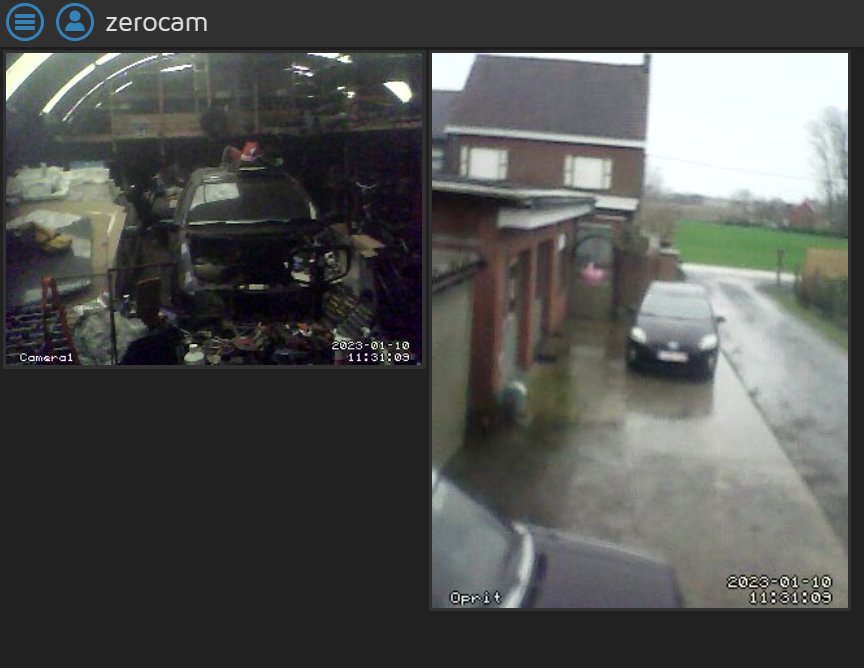

Hoe zit dat eigenlijk met videobeelden?
Stel ik heb een ESP32-cam die beelden maakt van mijn voordeur en die wil ik van op afstand bekijken met mijn telefoon.
Moet ik dan gebruik maken van een externe aanbieder of kan dat ook via een server die ik thuis heb staan?

voor je camera nu, je zou bv elke seconde een beeld kunnen maken en die op poort 80 beschikbaar zetten. dan kan je die laatste 'foto' online bekijken. verder geen toegang tot die camera, en het gedeelte dat de foto maakt en online zet is ook afgeschermd.
als je zo een IP camera in de action koopt, dan stuurt die zijn beelden door naar de fabrikant zijn server in china. jij logt in op die server en ziet jouw beelden (samen met 10tallen chinezen die er ook aan kunnen in dat bedrijf). als 1 hacker dat bedrijf hakt, heeft die toegang tot 10 000den cameras
voorbeeld: ik laat nu elke 30min een foto nemen van mijn meterstand die hier komt te staan:

filmen kan ook hoor, ik heb een camera systeem online, maar ga de link hier niet posten :-) . zit nu op werk en kan de boel hier bekijken, kan het zien op de gsm, kan het zien op men android auto radio...
